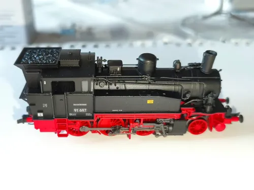

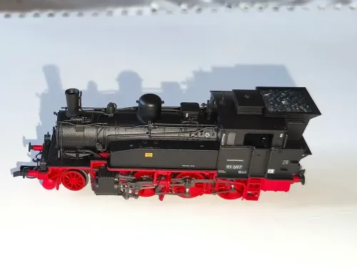

    Es war Pikos 91.3 und noch anderes Gedöns dabei .
    Nun zur Lok :
    Verpackt in der bekannten Pappschachtel.

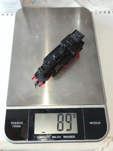

    Fix ausgepackt und auf die Waage gestellt.

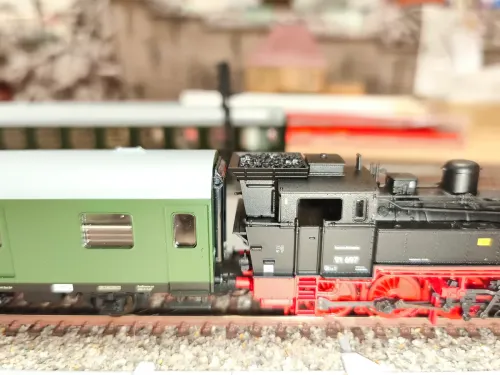

    Mit 89 Gramm , nicht gerade ein Schwergewicht . Aber da gab es schon andere Probanden , die auch nicht mehr auf die Waage brachten .:ok:
    Aber vom Aussehen her , ist sie SPEKTAKULÄR.
    Haftreifen sind nicht vorhanden. Für MICH ist das gut so , da ICH kein Fan von Haftreifenwechseln bin .

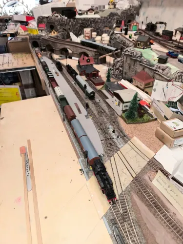

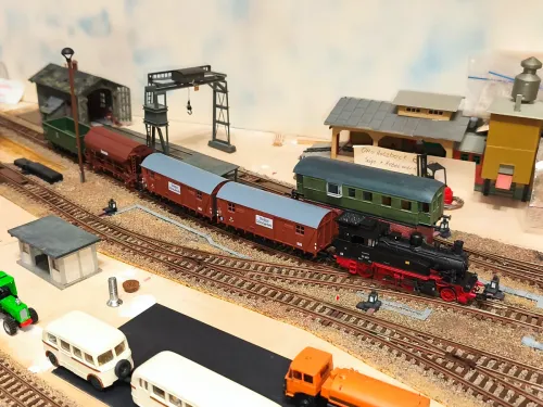

    Getestet wurde mit dem FZ 1 und auf meiner Baustelle :hä:.
    Nach der Einfahrzeit von 2x20 Minuten in beide Richtungen ging es zur Solo- Fahrt .
    Die Lok setzt sich bei 1,5 Volt langsam und gleichmäßig in Bewegung .:gut:
    Das LED - Spitzenlicht ist angenehm und warmweiß ausgestattet und wechselt mit Fahrtrichtung . Na geht doch PIKO ;). Schlußlicht ist nicht vorhanden , Gott sei Dank.
    Zum Fahrgeräusch : sehr angenehm leise und keine Getriebegeräusche zu hören.
    Nur ein leises Summen des Motors ist zu hören . Bei 12Volt ist dieses Geräusch immernoch sehr leise und nicht störend zu vernehmen.
    Erwärmungen oder andere störende Sachen , waren nicht feststellbar.:hurra:

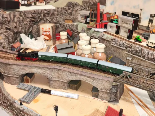

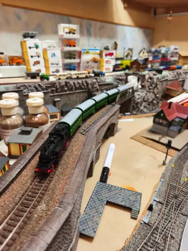

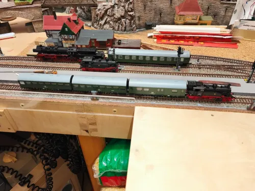

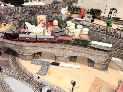

  • Dann wurde der Testzug zusammen gestellt
    Gesammt 32 Achsen , davon 6 mit den BTTB Plastikachsen . Der Zug wurde in Bewegung gesetzt und über die Gleise gezogen . Im Gleisbogen war kein Schleudern zu sehen .
    Es wurden alle Gleiselemente befahren . EW 1 , DKW , IBW wurden anstandlos gemeistert :gut: . Nur im Schattenbahnhof wurde die alte Zeuke-Weiche mit Entgleisung verweigert :crazy:.
    Dies geschah nur bei Kessel voraus . Führerhaus voraus , kein Problem .
    Weitere Wagen wurden nicht angehangen , da für MICH , in der Ebene genug Wagen bewegt wurden .:gut:

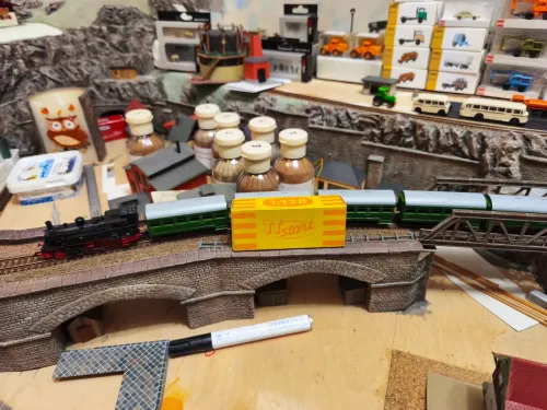

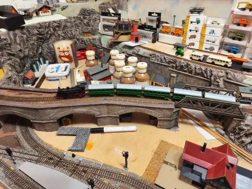

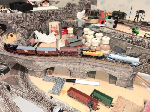

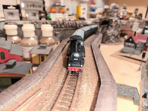

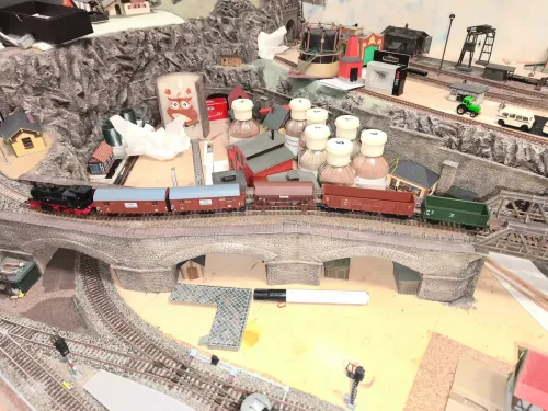

  • Dann ging es zur Steilstrecke . Hier wurde mutig der gesamte Testzug angeboten . Jedoch kam es schon im Anfangsbogen zum schleudern der Lok .
    Nun wurde Stück für Stück Wagen abgekuppelt , bis der Zug die Steilstrecke befahren konnte .
    Heraus gekommen sind diese Zugekompositionen : 14 Achsen , davon 4 Plastikachsen , das war gleichzeitig Obergrenze oder 12 Achsen , welche ebenfalls gezogen wurden .
    Besser sieht es aber fr MICH mit den 8 Achsen aus , da ja eine Nebenbahn befahren wird .
    Die beiden längeren Züge konnten auch am Berg angefahren werden . Wobei aber der 14 Achsen - Zug mit leichten Schleudern in Bewegung gesetzt wurde .:11:
    Die anderen beiden Züge gingen flüssig von statten.

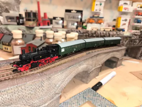

    Wie schon an anderer Stelle erwähnt , wurde auch ein Personenzug getestet .
    Auch hier wurde der Zug bewältigt. Der Packer am Zugende, markiert aber als 8 Achszug hier die Obergrenze des Machbaren. Trotzdem ließ sich der Zug auch am Berg anfahren.:hurra:

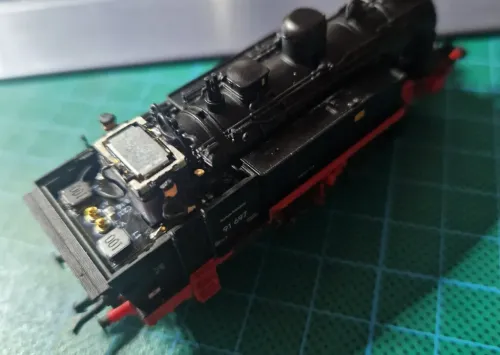

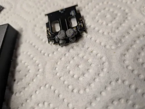

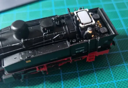

  • Hab mal versucht etwas Gewicht in die 91.3 zu bekommen.
    Liegt jetzt zwischen Achse 2 und 3 ...
    Das ist an der Platine die den Decoder abdeckt .
    Woanders hab ich nicht wirklich Platz gefunden.
