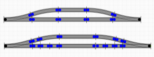

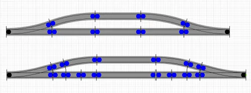

    Um nicht extra ein neues Thema aufzumachen, bezüglich der Planungssoftware (hoffe, das ist in Ordnung), habe ich eine Frage zur Genauigkeit. Habe verschiedene Versionen ausprobiert. SCRAM, WinTrack,AnyRail, RailModer und aktuell Railroad-Professional. Jedoch bei allen Planungen das Problem, dass bei Tillig Modellgleis immer Lücken sind. Bin ich zu blöd für die Gleisgeometrie oder liegt der Hase woanders begraben? Da zum Beispiel bei Kühn dieses Phänomen nicht auftritt. Ein kleines, einfaches Beispiel ist angefügt.
  • Maintal21
    6
    • 20. September 2024 um 18:42
    Hallo Uwe
    Danke für Deine Antwort.
    Die besagten Gleise habe ich jetzt auch mal testweise so verwendet. Aber auch hier ist eine kleine Lücke. Diese Lücke kommt leider sehr häufig bei diversen Gleisherstellern (egal welche Spur) vor, wobei Tillig einer der wenigen ist, die da fast korrekt arbeiten. Dies hat aber einen anderen Hintergrund, so der Austausch mit einem Softwareentwickler für Gleisplanprogramme.
    Generell gebe ich Dir aber vollkommen recht mit dem Flexgleis. Ungünstigerweise habe ich mit diesem keinerlei Erfahrungen. Werde mich aber damit einmal auseinandersetzen. Mit diversen Schablonen zum verlegen, sollte das ja auch für zwei linke Hände möglich sein. Wo wir gerade beim Tipp sind, gibt es spezielle Werkzeuge zum Trennen der Gleisprofile, ohne dass diese dabei verbogen, zerquetscht werden? (gerne auch per PN)
