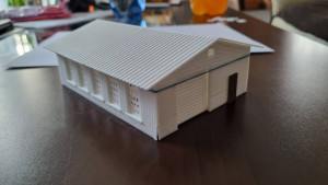

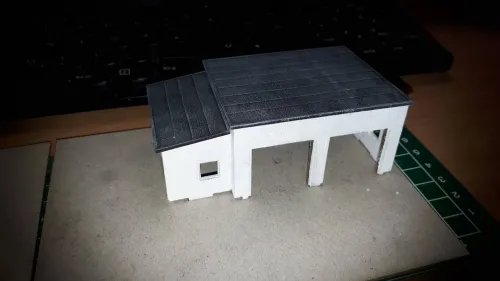

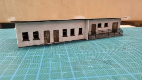

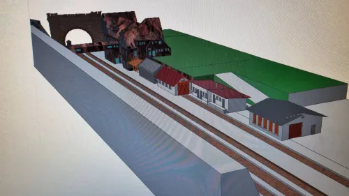

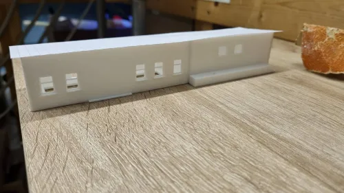

    hier meine aktuelle Küchentischbastelei.
    Eigentlich wollte ich mein Oberhof nicht so weit ausdehnen. Aber mich stört die freie Fläche und so habe ich mich entschlossen, den nicht mehr existierenden Güterschuppen doch noch zu bauen.
    Es ist nicht ganz einfach Unterlagen zu bekommen. So habe ich 2 Bilder gefunden, wo man ihn noch im Original sieht. Ansonsten gibt es nur Bilder eines Modellbahners vom Suhler Mobaverein.
    Also habe ich mir anhand dieser vorhandenen Bilder meinen Schuppen konstruiert, ausgedruckt und nun bin ich beim zusammenkleben und altern.
    Nur über das Dach bin ich mir noch nicht einig ob Teerpappe oder Wellblech.
    Was meint Ihr?
    Wer noch brauchbare Bilder hat, gerne mir schicken oder hier posten.
    Ich habe ihn mal auf den Bahnsteig gestellt. Natürlich wird er noch nach hinten gerückt und er bekommt auch ein Gleis, allerdings ohne Weiche. Die ist dann wirklich schon weg. 😉
    Rohbau
    Gleisseite
    Rückansicht
    So ungefähr soll es aussehen
    • 19. Februar 2022 um 22:19
    • #68
    Ich würde Teerpappe nehmen... :ok:

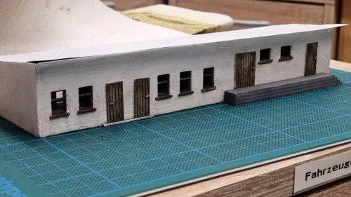

    • 20. Februar 2022 um 16:33
    • #69
    So jetzt ist er wetterfest.
    Zumindest von oben.
    Die Fensterscheiben fehlen noch.
  • pelle22
    23
    • 20. Februar 2022 um 16:57
    • #70
    Hallo Bernd,
    sieht gut aus, von welchen Zimmermann hast du die Türen?
    Gruß Peer
  • ka-1111
    • 20. Februar 2022 um 17:30
    • #71
    So ein Schuppen könnte mir auch gefallen. Hast du den in 3D gedruckt?
    509
    • 20. Februar 2022 um 18:22
    • #72
    Zitat von pelle22
    Hallo Bernd,
    Gruß Peer
    Der Zimmermann heißt 3D Drucker.
    Ja, wie ein Bausatz Wand für Wand und dann zusammengeklebt.
    Grundiert, mit Acrylfarbe angepinselt.
    Fenster von Hand angemalt und dann alles gewasht.
    Das Dach ist eine Kunststoffplatte mit 600er Schleifpapier beklebt.
    Das Geländer gehört eigentlich zu der Auhagen Überführung.
    Ich habe noch die Türen an der einen Rampe getauscht.
    Jetzt kann von der Straßenseite richtigerweise durchgeladen werden.

    der Schuppen gefällt mir :gut: vor allem die Farbgebung :ok: :gut:
    vor allem kennt man hier nicht den Druck, der leider bei vielen gedruckten Fahrzeugen zu auffällig ist.
    Ich hatte bei einen Bausatz (Karton) die Acryl Farbe aufgetupft, auch so bekommt man die Putzstruktur gut hin, danach mit grau/schwarz lasiert

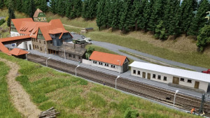

    Ich habe auch die Acrylfarbe einfach mit einem Pinsel aufgetragen.
    Dann 90° zur Pinselrichtung noch mal verwischt. Wie Bob Ross. Hihi.
    Dann einfach das dreckige Wasser vom Fenster anmalen genommen und drüber gewasht.
    Im Moment sieht es so aus.
    Jetzt muss ich Anpassungen an der Landschaft machen, damit er weiter hinter kann.

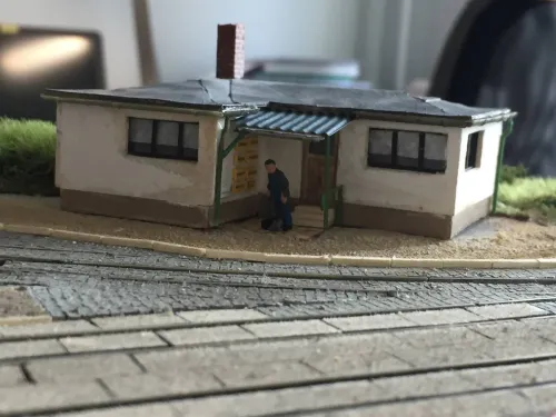

    Gefällt mir sehr gut. Wenns mal zu glatt ist, einfach auch mal mit Fertigspachtel zum Malern probieren. Entweder direkt aus der Tube auftragen und nachher schleifen oder den vorher mit Wasser leicht verdünnen, dann ist er besser auftragbar. Hab ich bei meinem kleinen Betriebshofgebäude gemacht. Darunter ist ja Pappe. Da ist dann sogar der Effekt abgeblätterter Farbe entstanden.
    Gruß Christian

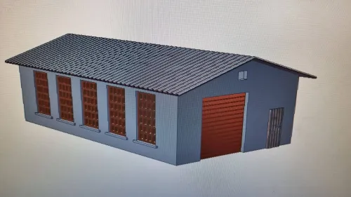

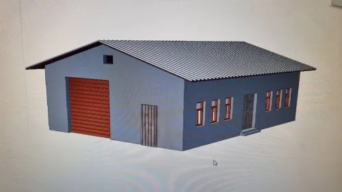

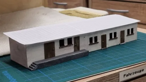

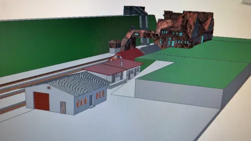

    So, ich habe mich doch mal hingesetzt und das letzte Gebäude entworfen.
    Eigentlich war ja wie schon gesagt, nur das Bahnhofsgebäude geplant.
    Aller guten Dinge sind 3 und da wir uns in der Spur der Mitte bewegen, soll es demnach auch die Mitte sein. ;)
    Optisch passt es
    Jetzt muss ich dann doch noch mal an die Landschaft ran.
    Somit kann es in den Druck gehen.
    Mal sehen, wann ich dazu Zeit habe.

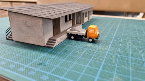

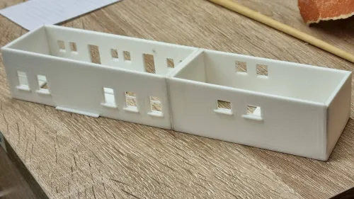

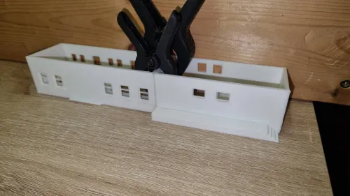

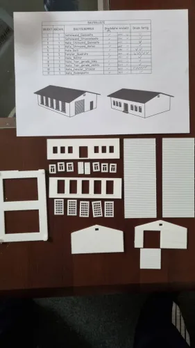

    Heute habe ich die Teile gedruckt.
    Somit steht der nächsten Küchentischbastelei nix im Wege.
    Da ich sowieso noch spachteln und schleifen muss, habe ich die Wände relativ grob gedruckt.
    Kam der Druckzeit zu Gute.
    Da bin ich leider auch bissl ungeduldig.
    Trotzdem ist die im Bild gezeigte Seitenwand die Schlimmste von allen.
    Keine Ahnung warum. Egal.
    Das sieht man später ja nicht mehr.
    Die anderen Wände sind besser.
    Die Fenster habe ich dieses mal auch separat gedruckt.
    Das war ein Versuch.
    Die sind ganz gut geworden.
    Die großen Hallenfenster sind leicht einklipsbar.
    Toller Nebeneffekt. Aber sie werden natürlich eingeklebt.

    • 1. März 2022 um 21:34
    • #78
    hoffentlich wird sich das schnelle Drucken nicht beim "verputzen" der Wände nicht rächen,
    sieht mir arg wellig aus :700:
    Ich bin auf das Ergebnis gespannt

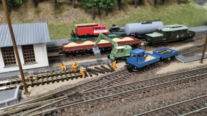

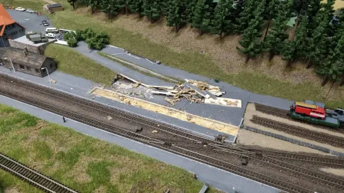

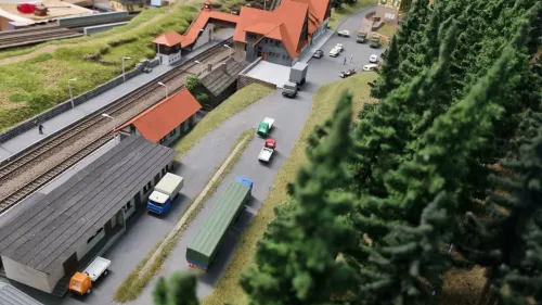

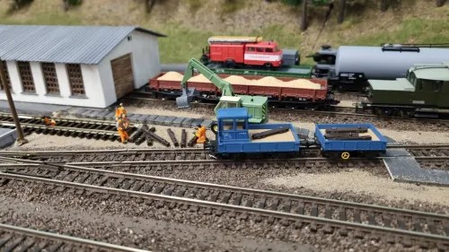

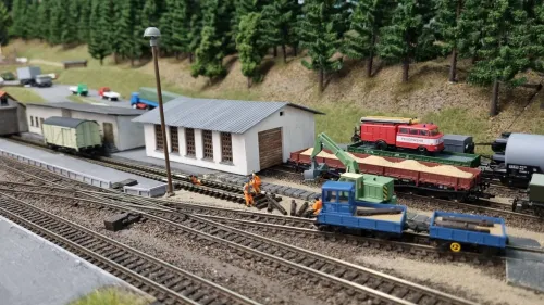

    Hallo zusammen.
    Auch wenn es wieder über den Küchentisch hinaus geht.
    Die Halle ist am Tisch fast fertig entstanden und heute morgen habe ich es doch nicht mehr ausgehalten.
    Das Wetter ist zwar toll, aber a...kalt.
    Schwerer Eingriff in die Landschaft.
    Stellprobe
    Ich habe auch eine weitere Stellprobe gemacht.
    Die Weiche ist raus und nun wird das Gleis zurückgebaut. 🤔
    Oder wird es doch erneuert und die Weiche kommt noch?
    Man weiß es nicht genau.🤣🤣🤣
    Wie auch immer.
    Sie haben den Bananenwagen vergessen. 🤣🤣🤣
    Aber der Ladeverkehr ist schon in vollem Gange.

  • Sebastian84
    64
    • 8. März 2022 um 11:03
    • #80
    Hallo Bernd,
    die Szene mit dem Bagger und den zu verlegenden Schwellen gefällt mir richtig gut.
