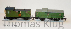

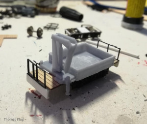

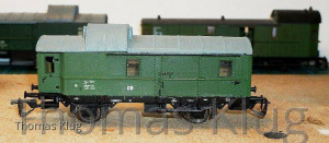

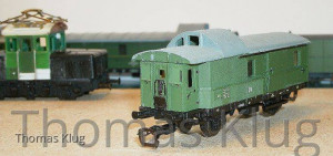

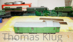

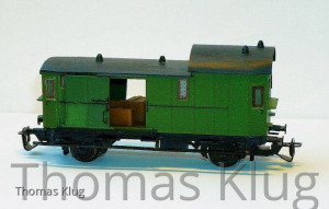

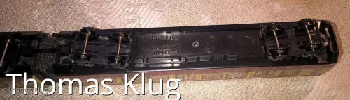

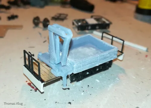

    Da ich die kleinen Donnerbüchsen habe und mir der passende Packwagen dazu fehlte, habe ich mich kurzentschlossen daran gemacht einen passenden Packwagen, aus Ermangelung kaufbarer Modelle, selbst zu schnitzen.
    Als Grundlage musste ein schon etwas herunter gekommener Pwi 30 aus dem Hause BTTB in Ep. III herhalten.
    Gesagt getan, nach kurzer Bilderrecherche wusste ich welcher Packwagen es werden soll und los ging es.
    Es soll ein 2-achsiger Pwg (in Anlehnung an den Pwg 41) werden, der auf der kleinen Nebenbahn zusammen mit den kurzen Donnerbüchsen sein Dienst versehen soll. Da dieser kleine Packwagen von der ehemaligen privaten Bahngesellschaft beschafft wurde, ist er folglich nicht im Regelwerk der Einheitswagen zu finden, sondern eher ein kleiner Sonderling.

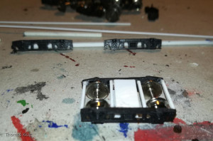

    Ein paar passende Schnitte am Wagenkasten gesetzt, das Dach zersägt und ein Fahrwerk zusammen gefrokelt...
    Da die Schnitte diesmal sehr sauber und gerade wurden... :48: ... brauchte ich diesmal nicht mit Spachtelmasse oder ähnlichen kaschierenden Mittelchen hantieren...
    www.aetzmodelle.com

  • man, der sieht ja gut aus.. ich könnte auch noch einen Packwagen für meine Schirmerwägelchen gebrauchen...
    Mario
  • Hallo Thomas - Dein Wagen hat ja garkeine "Mütze" auf > dem zieht es doch um die Ohren !?! :lol1::48: Und nu, issa ooch so kurz !?! :eek::05::04: >>> NACHTRAG!! Ich habe zu früh interveniert :oops: - aber kurz bleibt er !! :twisted:
    Einmal editiert, zuletzt von Mr.15kV ()
  • Hallo Mario,
    warte noch ein bisschen und Du wirst den passenden Wagen von Schirmer direkt bekommen können.... :48:

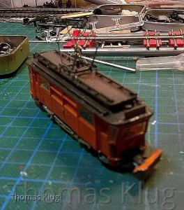

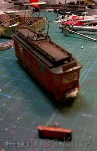

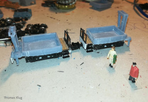

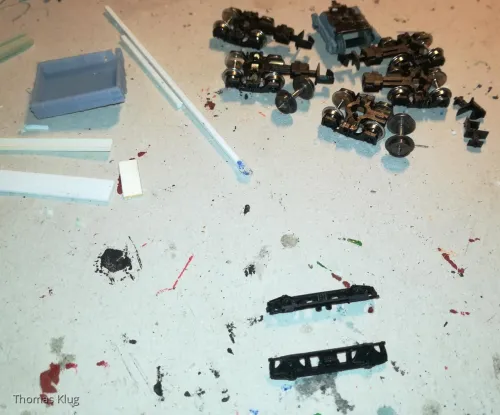

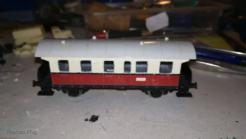

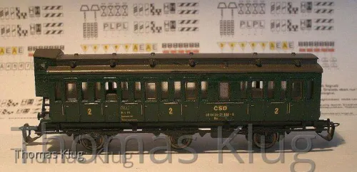

    So, weiter ging es nach der Schnitzerei mit dem Anpassen der einzelnen Bauteile wie Dach, Wagenkasten und Fahrwerk....
    Mit Feile und Schleifpapier wurden die teile alle passend zueinander geschliffen und zusammengeklebt.
    Hier weitere Bülders... rosabrille ...sogar mit Mütze... :lol1:
    Der Wagen ist aber nur erstmal provisorisch zusammen gesetzt, da hier Jemand noch Teile in Resin abformen soll...

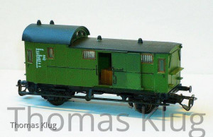

  • Zum Schluss erhielt er noch Tritte... :700: ...neeiiin, solche Tritte doch nicht... :lol1:
    Das Dach habe ich abnehmbar gelassen, damit evtl. noch eine Funzel eingebaut werden kann... :48: ...dafür hab ich es auch gleich etwas alt aussehen lassen.
    PeHo KKK hat er auch bekommen und die Leitern am Wagenende müssen noch ran.
    Ich denke er sieht richtig knuffig aus und passt bestimmt gut zu meinen kurzen Donnerbüchsen.
    Hier nun erstmal Bilder vom fast fertigen Wagen.
  • Zitat von Thomas Klug
    Wie jetzt? :gruebel:
    Ich denke...
    ... erstmal provisorisch zusammen gesetzt, da hier Jemand noch Teile in Resin abformen soll...
    ...der soll vervielfältigt werden und da haste den schon mit den ganzen Tritten und dem anderem "Gedöns" zusammengefrokelt. :700:
    Denn so nach provisorisch schaut es gerade nicht mehr so ganz aus. :05:
    Edit:
    Ach und ehe ich es vergesse...
    Wie viele solcher kleinen "Elektrohobel" willst denn du noch bauen? :48:
  • Zitat von Toni
    Ich denke...
    Denn nach so provisorisch schaut es gerade nicht mehr so aus.
    Die einzelnen Teile wie Dach und Wagenkasten werden nur gegossen, das Fahrwerk ist da nicht dabei, es gibt ja genügend Altwagen günstig der Bucht oder auf Börsen zum verwursten.
    Das Dach ist nur aufgelegt und der Wagenkasten liegt auch nur auf dem Fahrwerk auf, die Tritte sind in der Regel am Fahrwerk.
    Ähm... :700: ...ach Du meinst die kleinen "Schnappies"... :gruebel: ...das ist nur die Eine und das ist eine Auftragsarbeit als Urmodell für Harry...

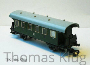

  • Hallo Thomas,
    Dein Packwagen ist garnicht soweit von einem Vorbild entfernt.
    Vor mehr als 25 Jahren habe ich auch mal an einem Packwagen gesägt und geschliffen,ich habe mich dabei am Pwi 31a orientiert,
    und der passt gut zu den bayrischen Personenwagen von TT-Club oder wie auf meinem Bild von Hosse.
    Grüße aus Kremmen
    Steffen
  • Zitat von sttetten
    ...ich habe mich dabei am Pwi 31a orientiert,
    Ja, den hatte ich eigentlich im Blick, allerdings mangels Vorbildfotos nicht umgesetzt und mich statt dessen an dem Pwg 41 mit Zugführerkanzel und in genieteter Bauart orientiert.
    Danke für Dein Bild.

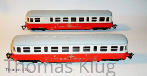

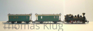

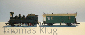

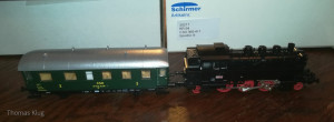

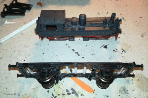

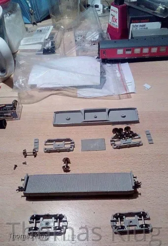

    Weiter geht es mit dem kurzen Packwagen, dieser hat nun noch eine Inneneinrichtung von Harry und seine Aufstiege und Haltegriffe bekommen, die ZRT-Tüte habe ich noch in meiner Bastelkiste gefunden die ist noch von Schirmers Personenwagen liegengeblieben.
    Auch ein weiterer Vertreter der "kurzen" Packwagenfraktion hat sich hinzu gesellt...

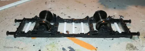

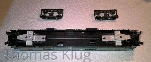

    Diesmal hat ein Dreiachser herhalten müssen, welcher von der DB angekauft und aufgearbeitet wurde. Die Größe des Wagens wurde den zukünftigen Bedürfnissen auf der Nebenbahn angepasst.
    Dieser hat neben den KKK von PeHo auch sein Fahrwerk angepasst bekommen, damit die Achsen etwas weiter außen stehen, das war eine ganz schöne "Schnitzerei".
    www.aetzmodelle.com
    2 Mal editiert, zuletzt von Thomas Klug ()
  • ...hier noch ein paar weitere Bilder...

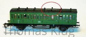

    Auch meine kurzen Donnerbüchsen haben nun ein paar Lüfter aufs Dach bekommen, da gibt es wenigsten keine Probleme mit die neimodschen Klimaanlachen... :lol1: ...die Lüfter lagen auch noch in der Bastelkiste herum... :700: ...ich weiß gar nicht mehr zu welchen Wagen die gehörten... :nee:
    Ich denke mit den kurzen Donnerbüchsen machen meine beiden kleinen Packwagen ein gutes Bild.

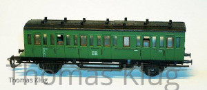

  • Zitat
    Ja,dem Sachsen seine Sachsen...
    In diesem Sinne, gibt es wieder etwas "Neues" aus dem RAW.

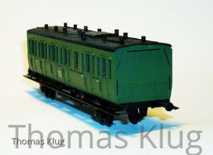

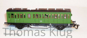

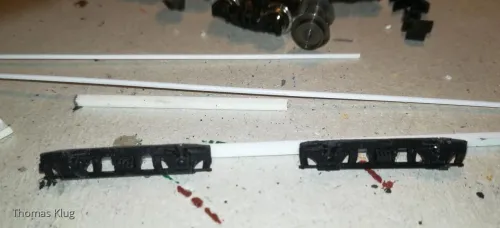

    Für die Nebenbahn werden dringend 2-achsige Abteilwagen benötigt, deshalb wurden von anderen Einsatzstellen ausgemusterte preuss. Abteilwagen beschafft.
    Diese Wagen werden nun instand gesetzt und an die Bedürfnisse sowie Gegebenheiten der Nebenbahn angepasst. In Anlehnung an den sä. Ctr.16 (2-achsige sä. Abteilwagen mit langem Radstand) werden die Wagen umgebaut.
    Dabei werden die Oberlichter entfernt, eine elektrische Beleuchtung eingebaut, ein Sprengwerk eingezogen (da die 3. Achse ausgebaut wird), ein Wasserkasten auf das Dach montiert (für ein modernes Wasserklosett), etc.
    Hier erste Bilder vom Spenderfahrzeug und Umbau...
    www.aetzmodelle.com
    Einmal editiert, zuletzt von Thomas Klug ()

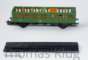

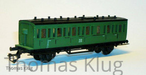

  • ...nachdem alles angepasst war und wie angegossen passte erfolgte der Farbauftrag.
    Da es nur das Dach und das Sprengwerk unter dem Wagen ist, muss der Wagenkasten nicht lackiert werden. Das Dach wurde mit Teerpappe bezogen und anschließend nochmal mit Teeranstrich eingepinselt.
    Hier nun die Bilder vom ersten umgebauten Wagen, im letzten Bild sieht man die Unterschiede zum Spenderwagen.
