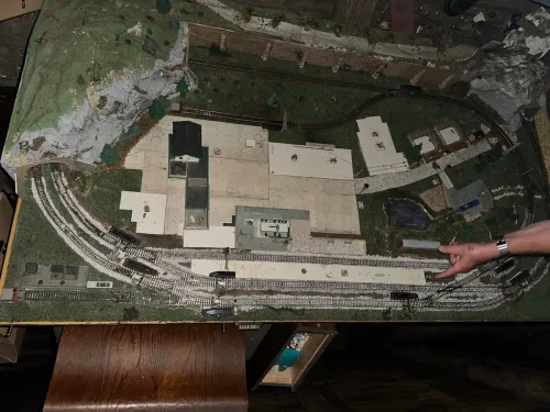

    Das ist die Platte. Maße sind ca 1,5m x 1m mit 2 Kreisen, die unabhängig steuerbar waren. Schienen und Weichen sehen gut aus, bis auf eine kleine Roststelle, die gereinigt werden müsste. Weichen sind frei bewegbar. Die vorhandene Deko (Laternen, Signale, etc.) haben Transportschäden und müssten ggf. erneuert werden. Mir geht es aber erstmal um die Strecke. Das Modul, welchen den Strom steuert, fehlt komplett. Die Kabel laufen zusammen an die Plattenfront und enden aktuell dort.

    Ganz ehrlich?
    Wenn es keinen nostalgischen Grund gibt.
    Mache es neu.
    Ich glaube nicht, dass Du an der Platte Spaß haben wirst.

    Oh. Na die Prellböcke sind noch gut.
    Das ist eine zu große Herausforderung für einen Anfänger und wenn es nicht die geliebte Platte aus der eigenen Kindheit ist, ist es wirklich besser auf blankem Holz neu zu beginnen. Mit aktuellem Gleismaterial.

    Ich danke euch. Meine Gedanken waren da halt eher: „wenn die Elektrik der Schienen wieder geht, kann man sich um den Rest kümmern“ Aber wenn ihr eher abratet, überlege ich es mir. Der zweite Gedanke war, dass ich vielleicht die Gleise austausche und die Platte somit als Grundlage für was neues nehme. Na mal schauen, wie ich mich die nächsten Tage entscheide.
    • 24. September 2023 um 16:06
    Wenn die Schienen noch nicht angerostet sind, bzw. Sauber aussehen, würde ich bei dem derzeitigen Kenntnistand die Elektrik neu machen. So wird mir geringen Aufwand ein schnell erzieltes Ergebnis sichtbar. Der Lerneffekt ist hoch und der Spaß des "Fahrens" stellt sich zeitnah ein.
    Nebenbei dann bereits neu planen und wenn die Zeit reif ist neu bauen. Kabel, Schalter, Relais können dann von der jetzigen Anlage übernommen werden.
    Tips zur Elektrik gibt es hier.
    1.906
    • 24. September 2023 um 18:43
    das mit den Schienen ist trotzdem ein großes Problem, wenn sie nicht angerostet sind, einfach mal mit einer funktionierenden kleinen Lok probieren, ob diese überhaupt auf den Gleisen fährt, Weichen kann man zum Testen per Hand schalten.
    Sollte das wieder erwarten zur Zufriedenheit laufen, dann erst um die Weichen Anschlüsse kümmern, sonst ist zu viel Zeit vertan und damit kommt der Frust.
    Das nächste große Problem ist der 286iger Radius, also beim kaufen von Loks und Wagen darauf achten nur kurze zu nehmen, auch wenn bei den meisten Wagen darüber laufen sollten, unsauber verlegte Gleise führen zu einen fast nicht lösbaren Problem für einen Anfänger, also wieder Frust....
    Patrick, das ist keine Angstmache, nur wenn die Züge schon von Anfang an nur ruckelnd fahren kommt halt schnell der Frust auf und man schmeißt das ganze Zeug in die Ecke. Im Notfall mit einer Startpackung Gleise anfangen, Kreis aufbauen und spielen :gut: :gut:
    dann noch mal die Patte probieren, klappt nix, so müssen neue Gleise drauf, nur diese haben andere, größere Radien, so das der Plan nicht übernommen werden kann.
    Lass uns an deinen Entscheidungen teilhaben, wir helfen gerne, vielleicht wohnt auch einer von uns bei dir in der Nähe.

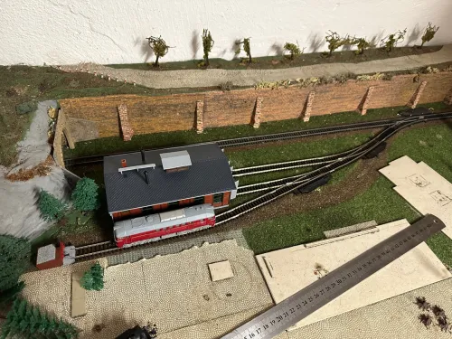

    Moin. Ich wollte mal kurz ein Update geben. Die Platte funktioniert und ich bin am putzen und testen. Strom bekomme ich schon auf einzelne Abschnitte. Die Lok fährt. Jetzt muss ich mich an die Weichenschaltung machen. Ich vermute stark, dass das Stop Weichen sind. In dem einen Abschnitt komme ich von Weiche A nach Weiche B. Zwischen B und A fährt die Lok nicht. Die ersten Erfolge sind zu sehen und mein Sohn ist total happy, auch wenn wir zum Testen nur paar cm fahren können.
