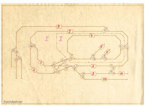

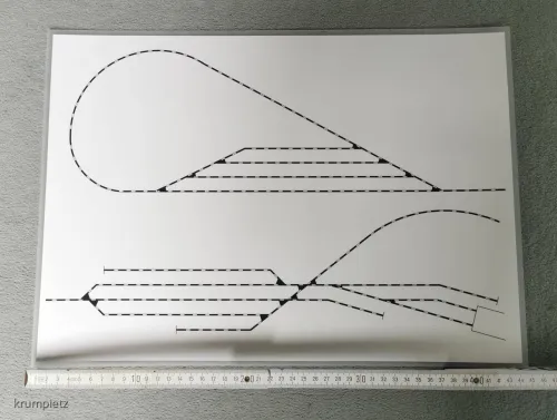

  • Hier mal meins was noch in der Entwurfsphase ist. Dann so wie Frank es schrieb mit Tastern / Schaltern und evtl LED für die Rückmeldung bestücken. Es gibt da auch noch andere Möglichkeiten wie zum Beispiel wo man eine Art Griffel / Stift in der Hand hat wo ein Pol angeschlossen ist und der andere Pol zur Umschaltung direkt neben der Weiche auf dem Gleisstellbild ist. Spart man Schalter und ist ebenfalls sicher in der Handhabung.
  • Man muss auch nicht sofort ein Gleisbildstellwerk bauen. Als mein Vater Ende der 70er eine Modellbahnanlage (angeblich für mich, aber eigentlich auch für sich selbst) gebaut hat, hat er einfach diesen Plan gezeichnet und die Nummern dann in den Sichtfenstern über den Tasten beim damaligen Standard-BTTB-Tastenpult wiederholt.
    Grüße
    PS: Die roten Nummern bezeichneten die stromlos stellbaren Abschnitte, und römisch 1 und 2 waren die beiden Stromkreise.

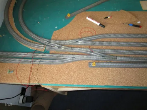

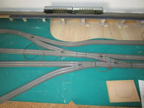

  • Moin,
    Danke!
    Gleisplan würde bei uns 3 Gleispläne bedeueten, denke ich.
    Ich hab mal ein paar Bilder unserer Anlage angehängt.
    Wie schon geschrieben alles noch im bau.
    @Leichter Pacific
    Wir verwenden Tillig Unterflurantriebe fürs Bettungsgleis. Sind aber noch nicht voll bestückt. Mein Dealer bekommt sie nicht ran und nun ist Corona.
    Viel Grüße vom Troll!

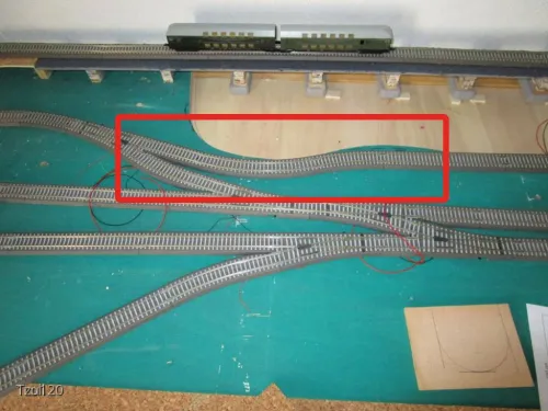

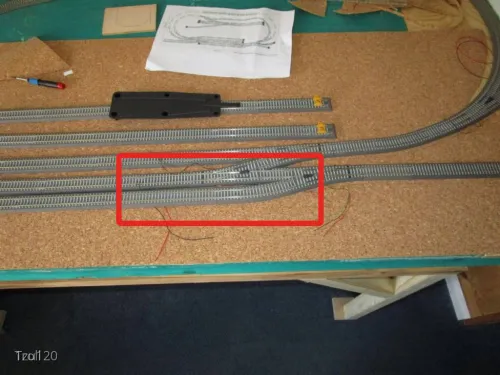

    So und nun zum Thema, für die kleine Bahn würde ich auch ein Gleisbildstellpult bauen, das schreit ja gerade danach und erhöht wesentlich den Spielbetrieb, vor allem mit Kindern - einer am Stellwerk und ein anderer am fahren - irgendwann dann wechseln.
    Ein paar Punkte zu den Gleisen hätte ich aber auch noch anzumerken.
    Dieses Geschlängel sollte irgendwie aufgelöst werden. Das könnte im täglichen Betrieb zu allerlei Problemen kommen. Bogen-Gegenbogen-Gegenbogen mögen so manche Fahrzeuge überhaupt nicht, da kommt es dann schnell mal zu Entgleisungen.
    Der Gleisabstand der unteren Gleise ist nicht die Standardbreite von 43 mm, soll das so schmal sein? Da fehlt eigentlich noch ein Zwischenstück zwischen Gegenbogen und Weiche. So wie es jetzt ist funktioniert es zwar auch, aber bei längeren Wagen wird es auf der Weiche zum anderen Gleis hin eng und ein Eingriff auf die Wagen/Lok ist bei diesem Abstand auch nicht möglich, ohne auf dem Parallelgleis keinen Schaden anzurichten.
    Zum Schluss noch eine Frage zu deinen Antrieben. Hast Du die Platte unter den Weichen so ausgesägt, dass die Antriebe zur Not von unten zu wechseln gehen? Das sollte unbedingt beachtet werden, bei den Antrieben die Du nutzt.

  • Moin,
    Danke für die Kritik. Ist schon richtig das später eine größere Bahn kommen soll. Die Gleise sind nach einem Plan von Modellplan verlegt und da ist das Geschlängel so angegeben. Nein die Platte ist nicht unter den Antrieben ausgesägt. War nicht möglich weil wir erst vor ein paar Tagen die letzten Gleisstücke bekommen haben. Deshalb haben wir ja auch schon die Tunnel usw. gebaut bevor die Gleise fest verlegt sind.
