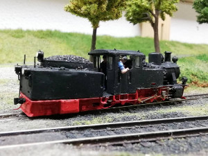

    • tt-Micha
    • 27. März 2025 um 11:45
    Die Produktion der Heresfeldbahnloks in TTe geht der Vollendung entgegen .
    Es fehlen hier und dort noch Kleinigkeiten wie Lok Schilder und Beschriftung
    Alle drei Loks sind Digital, zwei davon sogar mit Sound .
    Der Antrieb besteht aus einem Messingfahrwerk mit Glockenankermotor mit Schwungmasse im Kessel der Lok.
    VG Micha

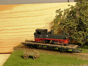

    • tt-Micha
    • 25. Februar 2024 um 02:55
    Heute habe ich noch was kleines , ich hatte da noch was gedrucktes rum ligen .
    Dem habe ich etwas Farbe und par Anschriften spendiert .

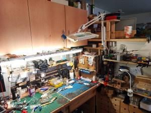

    • tt-Micha
    • 23. Februar 2024 um 14:54
    Ja das ist meine Werkstattecke.
    Ist jetzt gerade nicht so aufgeräumt ,es wird halt gearbeitet.:48:

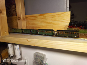

    • tt-Micha

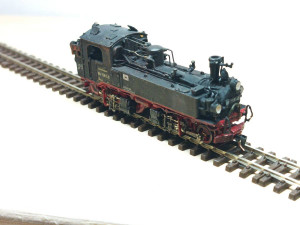

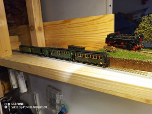

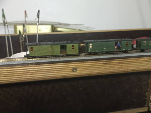

    • 23. Februar 2024 um 10:50
    Hallo Modellbahnfreunde,
    Ich habe in letzter Zeit einige Wagen und auch Loks für mein TTe Projekt fertig gestellt.
    Begonnen habe ich mit dem Bau meiner HF110c, danach folgten einige Wagen passend zur Lok und dann die schon länger liegende Bausätze der Packwagen ,alle etwas motiviert.
    Zu guter Letzt stand noch das Projekt 99 1581-0, eine Altbau IVK in besonderer ausführung.
    Diese Lok war auch wie meine anderen IVK s in Grünstädtel im Einsatz.

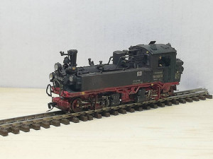

  • HF 110c in TTe
    • tt-Micha
    • 15. April 2023 um 01:00
    nu guckt s euch an . YouCut_20230415_005206051.mp4
  • HF 110c in TTe
    • tt-Micha
    • 15. April 2023 um 00:38

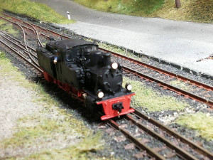

    Se is fertig...
    Ich habe es nun geschafft ,meine Kleine Heeresfeldbahnlok soweit fertig zu bauen ,das nur noch die Beschriftung fehlt .
    Dazu habe ich für Euch auch etwas Bildmaterial.
    Bewegte Bilder kommen auch noch dazu.

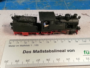

  • Stammtisch Erzgebirge Februar 2023 - Nachlese
    • tt-Micha
    • 20. Februar 2023 um 23:21

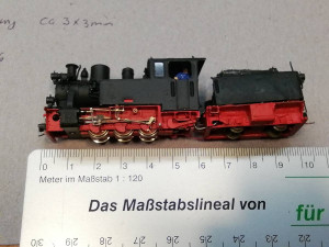

    Na ja ,
    Lieber Knechtel, Beleuchtung kommt erst noch ,vorher muss erst noch die Steuerung zusammen gefriemelt werden.
    Und dann ganz zum Schluss wird auch das Licht angemacht .
    Die kleine HF 110c ,oder auch 99 4652 ist aus einem Bausatz in Kleinstserie von Roland Block entstanden .
    Der Glockenankermotor inkl.Schwungmasse verschwindet vollständig im Kessel der Lok ,so das der Führerstand komplett frei ist .
    Der Bausatz ist doch sehr anspruchsvoll ,und es kommt auf jedes Zehntel an ,damit am Ende alles gut zusammen passt.
    Der Tender ist bis aufs letzte gefüllt mit Sounddecoder, Lautsprecher 11x15, Puffer speicher mit Staco 1 Ladeschaltung .
    Stromabnahme erfolgt über alle Achsen.
    Soweit zum Modell .

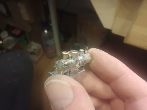

    Um mal die Größe der kleinen Lok zu verdeutlichen ,ein Vergleich zu meinen Fingern ,und nein ,ich habe keine über großen Hände .😉
