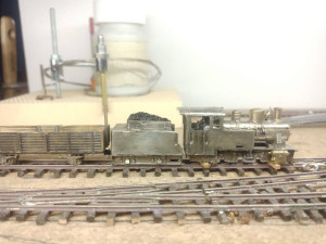

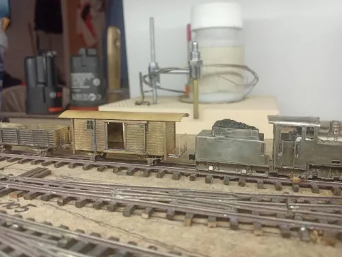

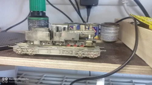

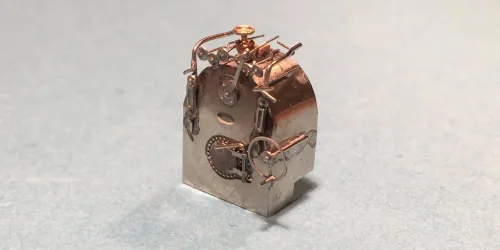

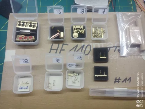

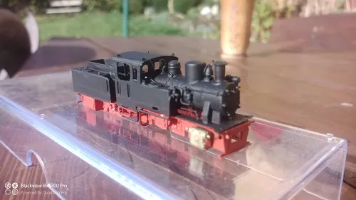

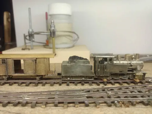

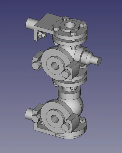

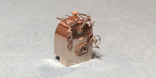

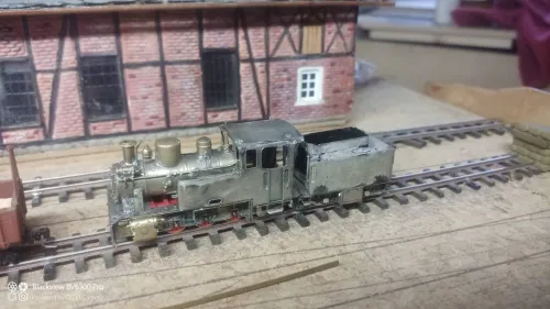

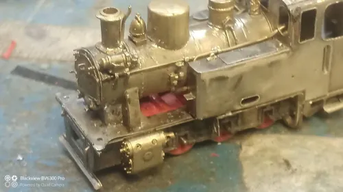

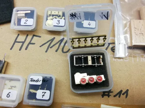

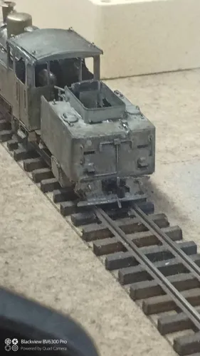

    Hallo Modellbahnfreunde,
    Ich bastele seid einiger Zeit an einer HF 110c .
    Die Lok entsteht aus einem Bausatz ,den ein Modellbahnfreund für sich und seine Freunde konstruiert hat .
    Für mich ist es die erste Lok ,dei auf diese Weise entstehen
    soll. Ich habe mich dazu entschlossen ,alle Teile miteinander zu verlöten.
    Was anbetracht der Größe manchmal nicht so einfach gewesen ist.
    Es war aber für mich eine Tolle Herausforderung und es hat mir sehr viel Freude bereitet ,diese kleine Lok wachsen zu sehen .
    Leider ist die Fotoqualtät manges besserer Hardware manchmal nicht so toll.
    Mittler Weile sind auch noch passende Wagen dazu entstanden.
    das ist die Vorbild Lok ,die auf Rügen ,heute wieder Betriebsfähig zu sehen ist.

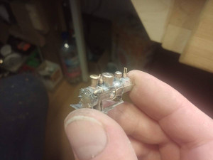

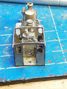

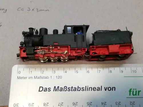

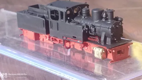

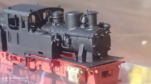

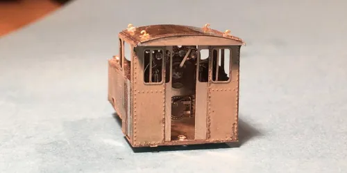

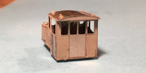

    Hallo Modellbahnfreunde ,
    Ich habe noch paar weitere Fotos ,die ich euch zeigen möchte.
    In zwischen hat die Lok auch Farbe bekommen .
    Wie man an den Spalten erkenne kann ,sind die Teile der Lok nur lose zusammen gesteckt .
    Lampen und Steuerung kommen erst ganz zu Letzt .

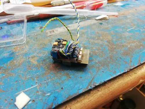

    Mittler Weile ist die kleine Lok fahrfähig und digitalisiert.
    Dazu habe ich ein kleines Video das unter dem Link
    New video by Michael Güra
    photos.app.goo.gl
    anzugucken ist.
    Lampe und Steuerung sind als nächstes an der Reihe ,dazu aber später.
    Viele Grüße Micha:ok:

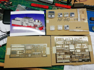

  • ka-1111
    • 27. Januar 2023 um 16:07

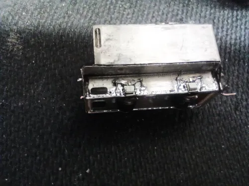

    Sind das Gussteile für Gehäuse und Kessel?

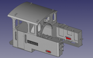

  • tt-Micha
    240
    • 27. Januar 2023 um 16:24

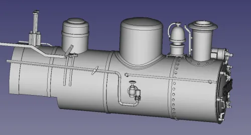

    Hallo Bernd ,
    Hast du dir die Fotos vom Bausatz angeguckt ?
    Der Bausatz besteht aus geätztem Neusilber Blech .
    Die Teile müssen in Form gebracht und miteinander verlötet werden .
    Die einzigen Messing Guss Teile sind Rauchkammertür, Kesselaufbauten ,und Zylinder .
    Müsste aber auf den Fotos auch zu sehen sein .

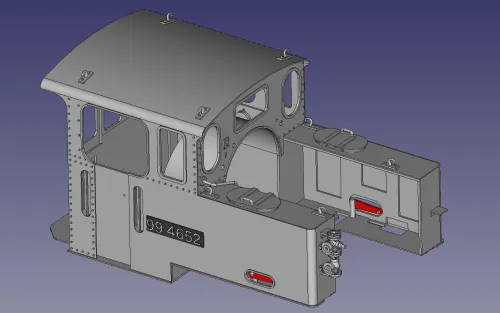

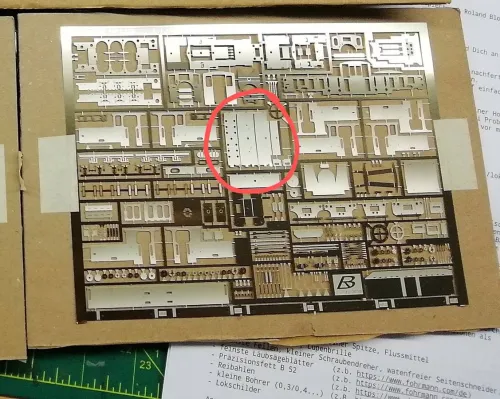

  • tt-Micha
    240
    • 27. Januar 2023 um 16:35
    Das markierte Teil ist der Kessel ,aber eben noch in 2D 😉
  • ka-1111
    • 27. Januar 2023 um 16:39
    Oh, ich muss zu meiner Entschuldigung sagen, dass ich mir nur das Modell angesehen habe, nicht den Urzustand.
    Feines Blech-Origami und -Löten.👍
  • toryu
    84
    Berlin
    • 27. Januar 2023 um 17:17
    Ick hätte den Dom in Kiste 3 verortet, aber um so mehr Respekt für die Lötarbeit! Ich bin auf die Kuppelstangen und Co. gespannt!
    Sehr schönes Modell (zu einem sehr formschönen Vorbild!).

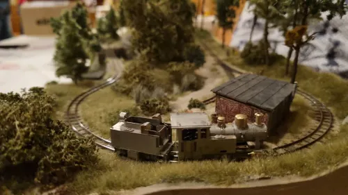

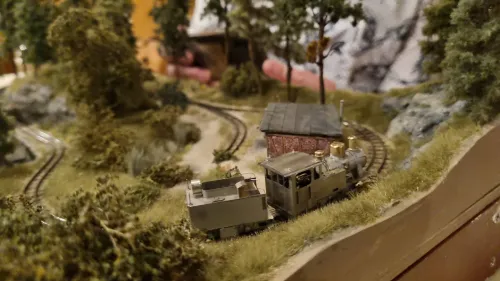

    562
    • 28. Januar 2023 um 19:08
    Ja, Roland ist der Schöpfer.
    Wenn das Board wieder verfügbar ist, könnt Ihr im Unterländer Stammtisch vom 29.10.2022 einige Bilder sehen von seiner kleinen Präsentationsanlage.
    Sowas z.B.

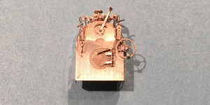

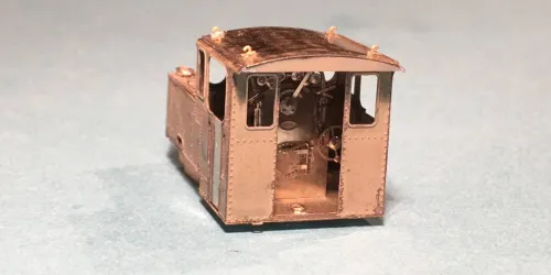

  • tt-Micha
    240
    • 28. Januar 2023 um 21:11

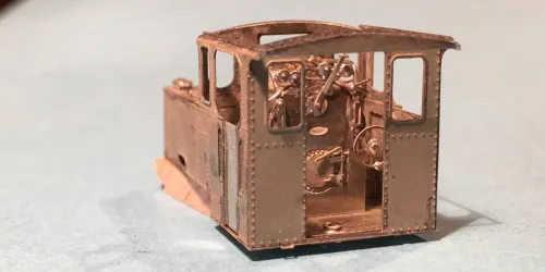

    Hallo Bernd ,
    Mit Roland seinen Fähigkeiten kann ich mich leider nicht messen .
    Ich habe zwar mit dem Führerstand mit irgend was zusammen gefrokelt vor gelegt,
    Was dann Roland draus gemacht hat kann ich euch zeigen.
    Das ist vom feinsten ,kann ich da nur sagen .
    Da kann ich noch lange nicht mit halten .

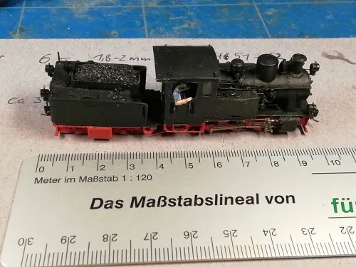

  • tt-Micha
    240
    • 15. April 2023 um 00:38

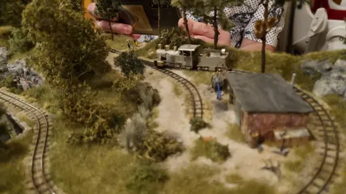

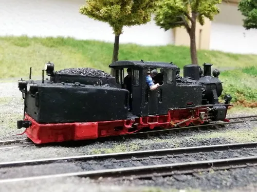

    Se is fertig...
    Ich habe es nun geschafft ,meine Kleine Heeresfeldbahnlok soweit fertig zu bauen ,das nur noch die Beschriftung fehlt .
    Dazu habe ich für Euch auch etwas Bildmaterial.
    Bewegte Bilder kommen auch noch dazu.
  • tt-Micha
    240
    • 15. April 2023 um 01:00
    nu guckt s euch an . YouCut_20230415_005206051.mp4
  • tt-Micha
    240
    • 15. April 2023 um 01:20
    Und von oben... YouCut_20230415_011858745.mp4

  • tt-Micha
    240
    • 16. April 2023 um 12:43
    Zitat von Leichter Pacific
    Nicht bloß Lokbautechnisch ist das cool auch der Bau der 3schienen Gleise und Weichen beeindruckt mich immer wieder
    naja ,das Dreischienengleis ist eigentlich aus der Not geboren ,ich wollte die rangier- möglichkeiten der Regelspur nicht zu sehr einschränken . Und außerdem sollte das Ladegleis noch erreichbar sein.
    Vorbilder gibt es auch genug ,wo mann sich die Weichen abgucken kann,somit ist das alles gar nicht so dramatisch.
    Ich bin mir sicher ,das könnte der eine oder andere von euch auch selbst hin bekommen . Brauchst halt nur ne Spurlehre und n Foto zum abgucken .
