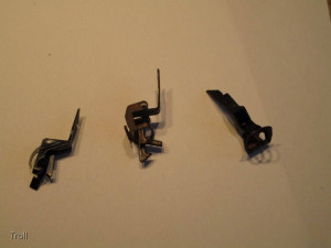

    inzwischen bin ich so weit das ich einige Zügen zur Probe fahren lassen kann. Dabei pasiert es immer wieder das sich die Wagons auf der Strecke abhängen. Bei näherer Kontrolle habe ich drei Kupplungsvarianten gefunden. Natürlich nicht in den Zügen gemischt!
    li - Tillig neu, mitte - war am Wagon und hat beigelegen, re - war auch am Wagon und haben bei gelegen
    Am besten funktioniert die Kupplung ganz rechts. Gibt es für die Kupplungen besseren Ersatz?
    Wann kommen kurze Kupplungen oder lange Kupplungen zum Einsatz. Warum gibt es da Unterschiede?
