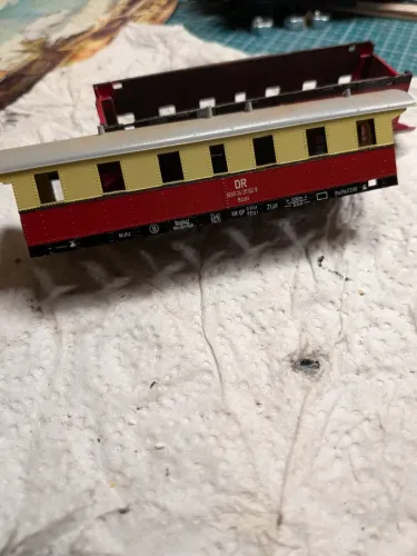

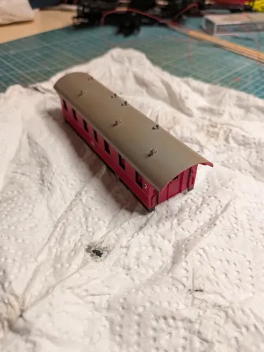

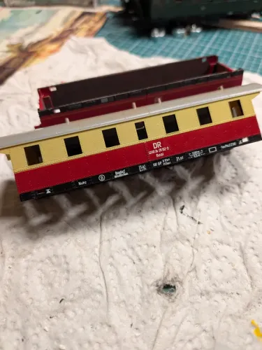

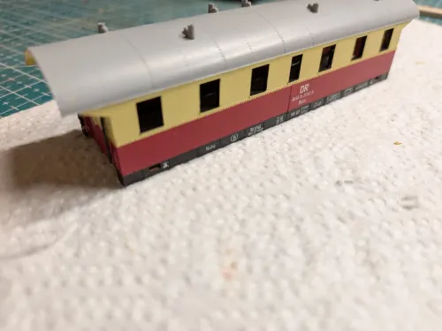

  • Sooo, da Wartezeit auf die Achsen, Buchsen und Gleichrichter besteht...
    Etwas angefangen
    Bissle schwarz... Bühnenbeleuchtung... Dach ..
    Unter Makro echt noch Fehler zu sehen ...aus 30cm nimmer 😂
