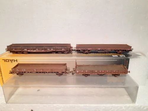

    Im nächsten Schritt kommt jetzt der Auftrag von Dreck und Erde, dazu habe ich mir das Original vor Ort besorgt und versch. Siebe und so lange gesiebt, bis es für unsere Spur passte. Weiterhin sind die Betonplatten im Zulauf, klein für die Gleise und Groß für das Gelände.
    Zusätzlich sind aus den Bauzugsets von Herrn Bradler 2 Wagen im Zulauf, die für die Einsatzstelle für Tiefladewagen gefahren sind, diese müssen nachrecherchiert und dann zum Umnummern - sowie Altern beauftragt werden werden.
    Es gibt viel zu tun - Ich bin daher froh, wenn ich an die Schnappschüsse überhaupt denke - ich käme auch nie auf die Idee, meine schwere Canon mit zum arbeiten mitzuschlppen. Das hier dargebotene Format ist auch das, was ich mir vorstelle.

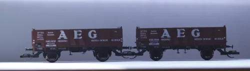

    Es ist zwar nicht meine Epoche, aber gehört ja doch zum Thema.
    DNA Modell hat die AEG Werkswagen auch in EPII aufgelegt.
    Bei gutem Verkaufszuspruch könnten weitere Werkswagen realisiert werden. Schön sind sie anzuschauen, die Bedruckung von Haedl erstklassig ausgeführt und auch sonst machen die Wägelchen optisch Ihren Besitzern sicher viel Freude.
    AEG Kabelrollen werden nicht angeboten.

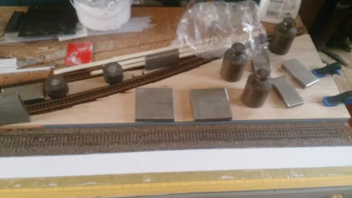

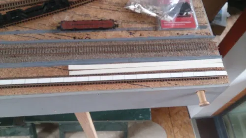

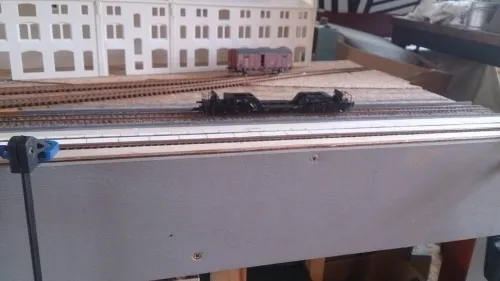

    In den letzten 2 Wochen ist nicht viel passiert - die Hitze vergrault die Motivation.
    Das Verlegen der "Betonplatten" für das Strassenbahngleis der Wilhelminenhofstrasse (im Vordergrund) war sehr zeitaufwändig, und dauert noch an. (Derzeit überlegen wir noch, ob wir das 2te Gleis noch setzen werden.)
    Das Egebnis entschädigt später für die Mühe.
    Ein neuer Tiefladewagen bereichert den Wagenpark. Ihn konnte ich in EP IV bis vor die Tore des VEB TRO "zurückverfolgen"
    Der passende Trafo als Ladeguut muss später noch gebaut werden.
    Für die weiteren Module wurden die "Mockups" weitergebaut und neue Wagenladungen mit Echtholzboden und Kabelrollen gebastelt.
    Inzwischen ist der Wunderspachtel eingetroffen - oh Wunder und dann geht es mit den Versuchen zum Strassenbau weiter.
    Das Meeting bzgl. der EL 4 wurde auf nächste Woche verlegt, dazu bleibt es weiter spannend.

    keine Atempause....trotz der Hitze, geht es voran.
    Auf der Wilhelminenhofstrasse sind die Betonplatten fertig verllegt und der Wunderspachtel kommt nun für die Strasse zum Einsatz. Im Werk wird der Unterbau mit Balsholz auf das passende Niveau angehoben und dann geht es dort mit dem Spachtel weiter.
    Zusätzliche Mauerteile wurden gefräst und die Metallzäune sind bald in Arbeit.
    Wir haben uns aus Platzgründen gegen die 2.Strassenbahnschiene entschieden.

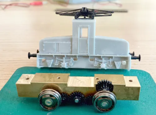

    Der Besuch bei den Fertigern der EL4 war letzten Sonntag und als Überraschung bekam ich ein Testmuster mit.
    Die Digitalzentrale haben wir ebenfalls programmiert auf die App , leider konnte bis auf den Steuerwagen keine Lok fahrbar gemacht weren, Räder zu dreckig, kein Decoder drin (Tillig BR 112) bzw in die V15 von Piko passt der Decoder nicht rein....da gibt es also noch eine Baustelle mehr.

    Die Stufen im Druck haben aber nix mit der Spurweite zu tun. Die Proportionen der EL4 sind ganz gut getroffen. So ein Druck war heute schon bei Kleinanzeigen eingestellt.
  • toryu
    83
    Berlin
    • 10. Juli 2024 um 05:53
    • #150
    Das nicht aber je kleiner der Maßstabd wird, um so mehr fällts negativ auf (wobei ich da noch unentschlossen bin... aber generell mitgehen würde)

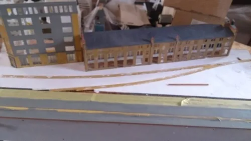

    die Grundfläche des Modules ist zu 99% verspachtelt und das Gelände auf das gleiche Niveau angehoben.
    Die Strasse hat die erste Probelackierung bekommen.
    Am Hallenblock II war der Dachdecker fleißig und die Glaser setzen gerade die Fenster ein. Die Farbgebung ist Stufe 1, also die Grundfarbgebung wurde lackiert. Hier haben wir uns an der Farbgebung von vorhandenen Szteinen, die abgebrochen waren, orientiert.Das Gebäude wurde finalisiert, d.h. alle Fehler aus dem Vorauftrag beseitigt und repariert.
    Ebenso begannen die Arbeiten am Rechenzentrum. Die Farbgebung hier überzeugte nach dem Trocknen noch nicht, da geht es mit der richtigen Farbwahl weiter.

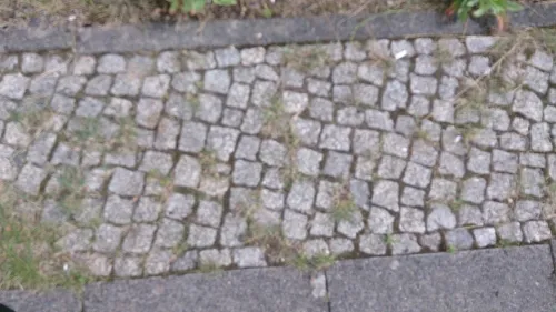

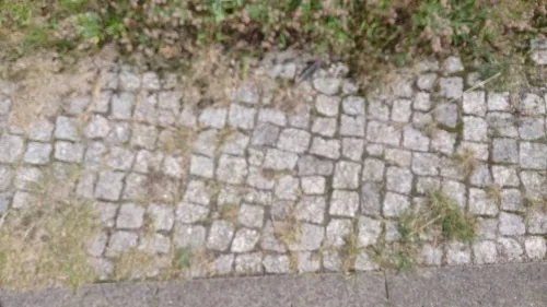

    Da das Gelände des WF umgestaltet wird, und schon große Teile des Werksgeländes abgerissen sind, war ich schnell vor Ort, um noch alle Gullideckel etc. im Plan zu vermerken.
    Dabei habe ich noch ein paar Studien zu den Pflastersteinen fotografiert, denn da bin ich weiter am Üben, um die Steine richtig und passig "zu stechen".
    Nach der nun folgenden Sommerpause geht es da, real am Boden vor dem Hallenblock,in echt weiter mit der Gestaltung des Bodens.

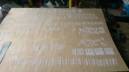

    In den letzten Wochen erfolgte der Weiterbau des Modules Hallenblock/Rechenzentrum. Ab August bis andauernd (ich bin bei ca 75%) stempele ich Kopfsteinpflaster in den Boden. Das ist sehr zeitaufwändig, aber der Anblick entschädigt für das Ergebnis.
    In beiden Gebäuden wurden die Fenster gepuzzelt und eingebaut, das Dach gestaltet und ein erster Farbauftrag vorgenommen. Einige Fenster und Tore sind noch anzufertigen und die Farben müssen noch "justiert" werden....man sieht aber, wo die Reise hingeht. (Schnappschuss vom 25.10.24)
    Die weiteren Planungen für den Zaun und die Tore sind soweit fortgeschritten, dass die Ätzzeichnung sehr bald geätzt wird. Danach erfolgt der Bau des Zaunes. Das Tor 5 unterscheidet sich in seinem Tor, dies wird ein aufwändiger Bau, das Tor 4 hingegen ist ein eibfaches Metalltor.

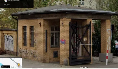

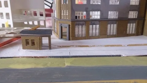

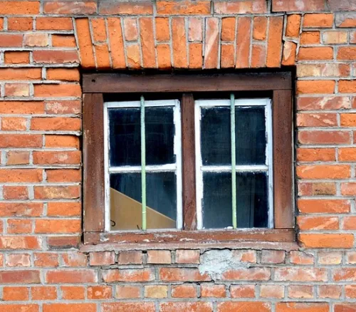

    Wie fast schon gewohnt, ein hohes Niveau, deshalb etwas Gemecker auf dem selben: Deine Fenster haben keinen Fenstersturz und keinen Sockel. Das kann man zwar so machen, aber man macht es nicht so. Zumindest in der alten Zeit, als Maurer noch Berufsehre hatten, gab es das nicht an so großen Gebäuden. Da wurde wenigstens ein Entlastungsbogen eingemauert:
  • derbulleschoeneweide
    136
    • 27. Oktober 2024 um 12:47
    • #155
    Harka Dankeschön, da werden wir uns nochmal das Vorbild an und abschauen
  • 1435er-fan
    1
    • 29. Oktober 2024 um 13:20
    • #156
    prinzipiell gebe ich Harka recht. Auch mich stören solche der Schwerkraft widersprechenden Fassaden.
    Aber in diesem Fall irrt er. Das Original hat (aktuell?) warum auch immer keine ordentlichen Fensterstürze und zur Strassenseite hin auch keinen Sockel:
    Siehe Bild, Quelle google-streetview
  • Harka
    303
    • 29. Oktober 2024 um 18:59
    • #157
    Bei einstöckigen Torhäuschen kann man das so machen (auch wenn jeder Maurer da mit den Augen rollt), ich hatte eher das Fabrikgebäude im Hintergrund gemeint. Fensterbänke erkenne ich aber auch beim Torgebäude.
    Tatsächlich wurde beim Vorbild auch schon mal auf den Fenstersturz verzichtet, wenn Metallrahmen für die Fenster zum Einsatz kamen oder T-Träger eingemauert wurden. Letztere sind von außen nicht immer erkennbar.

    • #158
    Das stimmt und hat mich vor allem in England gewundert, wo solche Bauweisen anscheinend verbreiteter als in Deutschland sind. Wenn da jemand neue Fenster einbauen lassen will, wird fast als erstes gefragt, ob die alten "load-bearing frames" haben, denn bei tragenden Fensterrahmen wird die Sache aufwendig.

    • #159
    In England fand die industrielle Revolution früher statt. Somit war dort Eisen und Stahl als Träger bzw. Baustoff früher und vor allem leichter verfügbar als in Deutschland. Stahlträger kosteten im 19. Jh, der guten alten Gründerzeit, aus der solche Fabrikgebäude gerne stammen, noch viel Geld und er war schwer zu transportieren. In England hatte man frühzeitig ein dichtes Eisenbahn- und Schifffahrtskanalnetz, auf welchem man die Träger transportieren konnte, in Deutschland damals eher nicht. Das bescherte uns in Deutschland solche imposanten Fehlkonstruktionen wie die Göltzschtalbrücke, als man auf der Insel längst Erfahrungen mit Stahlkonstruktionen hatte.
    Auch später litt Deutschland immer unter seiner Rohstoffarmut, was uns bis nach dem Krieg viele steinerne Brücken z.B. beim Eisenbahnbau oder den Autobahnen bescherte. Mit gebrannten Ziegeln hatte man reichlich Erfahrung. Im Gegensatz zu Natursteinen waren Backsteine nicht nur in Norddeutschland leicht verfügbar und auch sonst billig zu haben. Ganze Stilepochen wurden nach ihr benannt: die Backsteingothik zum Beispiel. Ab dem 18. Jh. konnte man zum Beispiel Kirchen oder ihre Erweiterungen aus Backsteinen quasi im Katalog bestellen. Ein Beispiel dafür ist die Lutherkirche in Apolda.
    Industrielle Zweckgebäude entstanden deshalb ab der Gründerzeit zumeist aus billigen Backsteinen, was den Erbauern damit einen reichen Erfahrungsschatz bescherte. Stahl und Steine haben hingegen mitunter unterschiedliche Ausdehnungskoeffizienten, was ihre Verbindung immer schwierig werden lies.
    Der Gebäudesockel war in Deutschland auch ein wichtiges Stilelement. Er war nötig, weil nicht nur in Deutschlands Tiefebenen der Grundwasserspiegel sehr hoch ist. Deshalb gibt es in Meckelburg ja auch kaum Keller in alten Gebäuden auf dem Lande. Die waren immer feucht und somit als Lagerraum für Lebensmittel unbrauchbar. Mit dem Gebäudesockel wurde eine Wassersperre in den Wänden verbaut, ganz gerne bei kleineren Gebäuden einfach so, dass man in ca. 80 cm Höhe (außerhalb des Spritzwasserbereiches) eine Lage Teerpappe ins Mauerwerk einbaute.
