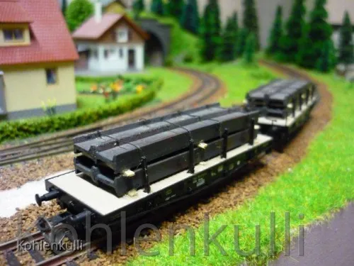

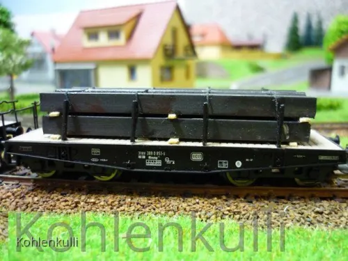

    Da leere Güterwagen auf der Modellbahn nicht schön aussehen, es gleichzeitig sehr viele verschiedene Möglichkeiten gibt Güterwagen selber preißwert zu beladen, möchte ich hier mal anfangen.
    Die Stahlträger sind PVC-Profile die ich entsprechen bemalt habe. Kleine Funierstreifen benutzte ich für die Nachbildung der untergelegten Hölzer und mit etwas Zwirn wurde die Ladung gesichert.
    Sicher gibt es noch viele andere Möglichkeiten, zeigt sie einfach.

    Die Träger sind Dir wirklich gut gelungen besonders der Anstrich. Sieht m.M. nach sehr realistisch aus. Was hast Du für Farben genommen und wie hast Du das mit dem Rost hinbekommen? :gruebel:
    Echt Klasse...
    1.917
    • 24. Juli 2009 um 19:33
    Hallo TTfranzl !
    Danke für das Lob :danke: . Benutzt habe ich Farben von Revell, da es schon einige Zeit her ist als ich diese Wagen gemacht habe , kann ich Dir die genaue Farbe nicht mehr sagen. Rost gibt es bei Revell ( Nr. 83 matt ), diesen verdünne ich und male ihn dann vorsichtig auf.

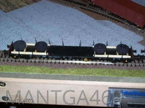

    Kohlenkulli , ich hoffe du erlaubst mir das ich auch Bilder in dein Thema einfüge ?
    Also zuerst einmal die Kohle und Schotterladung . Der Grundkörper wurde aus Styropor gebastelt , mit Farbe grundiert , anschließend mit Holzleim bestrichen und zuletzt mit Streumaterial berieselt ( Auhagen Schotter und Busch Schotter für Marklin Bettungsgleise ) .
    Die Holzladung entstand aus Holzstäbchen von mcdonalds .
    Die W50 Fahrerhaus Ladung habe ich aus der SES Basteltüte gemacht .
    Aus Bastelresten entstand die Baumschinenreifenladung .

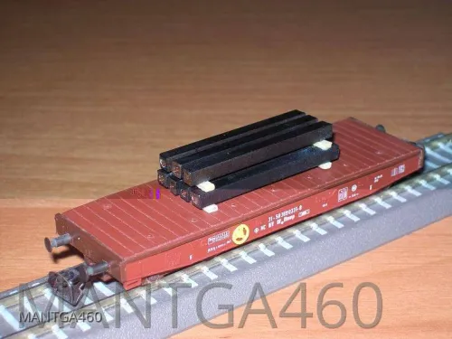

    4-Kant Kunststoffprofil habe ich verwendet um die Stahlladung herzustellen . Darunter klebt ein Magnet und im Wagenboden ist eine Metallplatte damit die Ladung auf dem Wagen nicht verrutscht .
    Den optischen Effekt habe ich mittels kupferfarbenem Lack von Revell erzeugt , anschließend mit schwarzer matter Sprüchfarbe leicht überhaucht . Aber leider kommt der Effekt auf den Bildern nicht so ganz rüber :(

    Deine Wagenladungen sehen auch gut aus :gut: , nur bei den letzten Bild mit den 4-kant-Profilen fehlt die Ladungssicherung, zumal er auch keine Rungen hat.Mit ein bissel Zwirn sieht das ganze schon viel besser aus.
    Was sind das für Räder ?? :700::700:

    @ Kohlenkulli :
    Die Ladungssicherung kommt noch ;)
    @ All :
    Die Räder sind von einem Spielzeugradlader .
    Leider gibts diesen Radlader heute nichmehr all zu oft zu kaufen , wie noch vor Jahren .
    Ich hatte die Räder übrig da mir damals beim bemalen des Fahrzeugs ein Fehler unterlaufen ist und das Modell dann hinüber war . Die Schaufel konnte ich noch retten , aber sie wurde als Ladegut auf/ mit einem Flachwagen verkauft .
