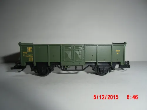

    Guten Tag TT-Gemeinde!
    Ich brauche mal wieder eure Hilfe. Habe in der Bucht diesen Wagen gekauft. Leider besitzt dieser noch die alten BTTB-Radsätze aus Plastik. Diese möchte ich nun tauschen. Der derzeitige Durchmesser beträgt 8,30 mm. Im Netz habe ich mehrere gefunden. Kann aber mit den Bezeichnungen nicht wirklich etwas anfangen. Hat jemand dazu eine Kaufberatung oder etwas in seiner Bastelkiste über. Danke!

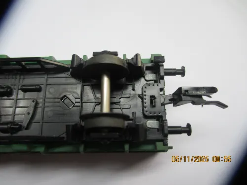

    Was bei dem Wagen zu beachten ist, ist nicht nur seine Seltenheit, er hat auch Tilligs erste Version der Kurzkupplung ab Werk darunter und die neigt mangels Kraft in der Feder dazu, den Wagen aus dem Gleis zu drücken, wenn hinten mehr als drei Wagen dran hängen. Es empfieht sich, die Federn zu verstärken (eine zweite baugleiche reindrehen) oder die Kupplung gegen Pehos zu tauschen.

    Harka Wagen besitzt nicht die erste Version der Kurzkupplung. Es wurde die Hakenkupplung für Schlitzaufnahme verbaut. Siehe Bilder vom "Unterboden". Oh, habe gerade feststellen müssen, daß die Zeit bei der Kamera noch nicht umgestellt ist.
  • Harka
    291
    • 5. November 2025 um 08:47
    Ach herje, wer hat den denn da neu bedruckt? Ich dachte immer der wäre aus einer Kleinserie, die schon die neue Kupplungsaufnahme hatte.
    Unter den Wagen ist eine Peho in 5 Minuten montiert (wenn man sich dafür viel Zeit lässt). Einen Fräser auf den Dremel schnallen und Feuer frei.
