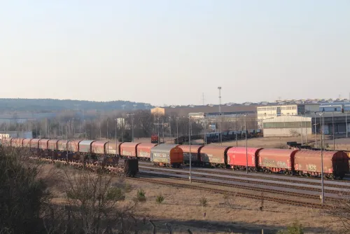

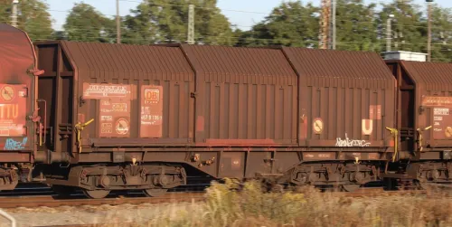

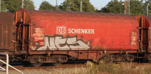

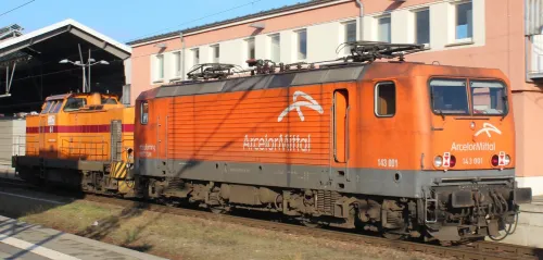

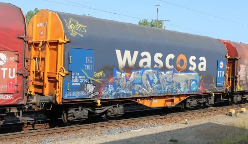

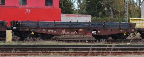

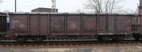

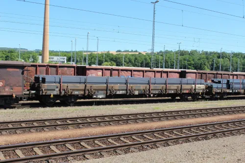

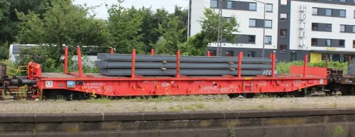

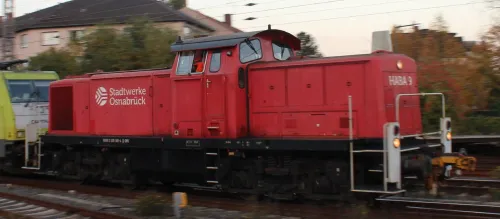

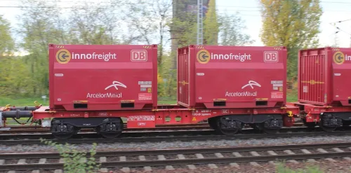

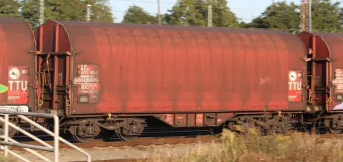

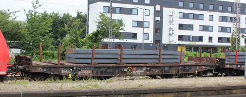

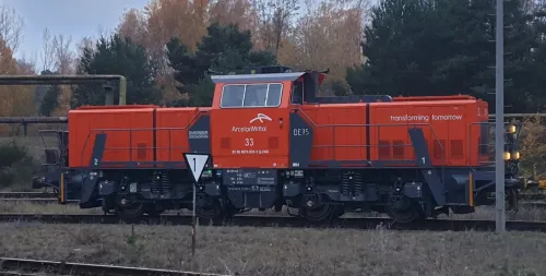

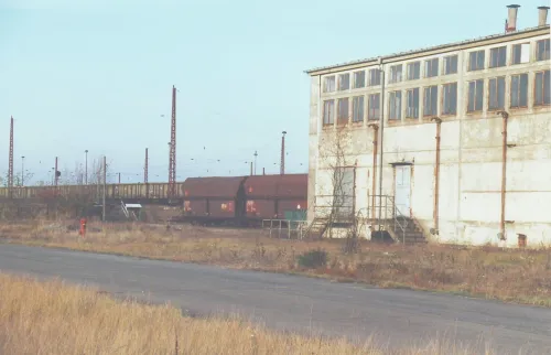

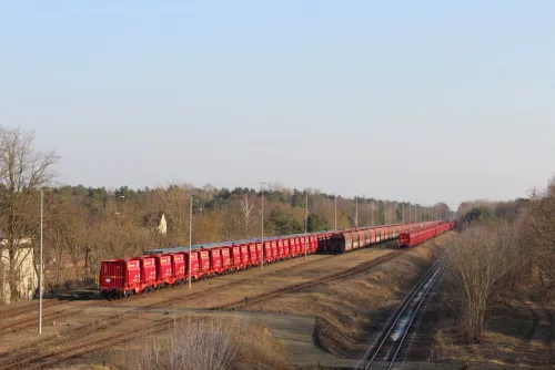

  • Hier mein Vorschlag für eine Industrie, die für sich genommen eigentlich zu groß ist, aber in deinen Platz passen würde, wenn du nur die Übergabestelle darstellst und das Werk selbst lediglich als Fototapete dahinter zeigst: Ein Stahl- und Walzwerk. Da kannst du viel Rangierspaß haben, es passen viele verschiedene Wagentypen für den Transport von Coils, Brammen, Koks und als Ausgangsmaterial z.B. Eisenschwamm (Die entsprechenden Innotrans-Wagen nebst Containern sehe ich in meiner Glaskugel in den nächsten Jahren bei Tillig). Deine Idee mit einem kleinen Rest Personenverkehr findet sich in ähnlicher Form in Georgsmarienhütte. Da ist es zwar kein Endbahnhof, aber da fährt einmal in der Stunde ein Triebzug am Stahlwerk vorbei, und das war es dann mit Personenverkehr.
    Viel Erfolg bei Deinem Vorhaben, ich werde den Fortschritt interessiert verfolgen und immer fleißig mitlesen (und hoffentlich auch Bilder gucken).
    PS: Hier mal ein paar Inspirationen, passende Wagen und Loks und zwei Bilder aus Eisenhüttenstadt:
