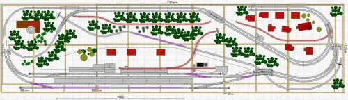

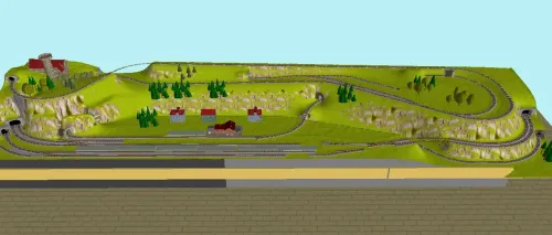

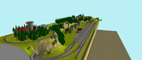

Hallo Sven der Hochschwarzwald gefällt mir ganz gut mit den Schluchten und Tälern. Ich glaube aber das ich da etwas platzprobleme bekomme. Was ich so bisher gesehen habe an Anlagen die waren riesig. Wenn es da eine goldene Lösung geben würde wäre super.
Ich bräuchte mal Hilfe stecke fest. Wie ich am besten den Schattenbahnhof mit den obersten Strecken verbinde. Eine sinnvolle Kehrschleife währe auch noch toll. Für Ideen wäre ich dankbar. Die rote Strecke sollte die Schmalspurstrecke werden, aber vielleicht hat jemand ne Idee diese besser mit unterzubringen. Vielen Dank schon mal.
Hallo E18!
Ich habe Mühe, deine Streckenführung nachzuvollziehen. Ich versuche es mal.
Man fährt nach links aus dem Bahnhof in den Tunnel, kommt dann oben rechts wieder heraus, es folgt eine ziemlich enge über180°- Kurve, es geht wieder nach links mit einer offenen Kehrschleife. Richtig? Die enge 180°- Kurve gehört so groß ausgeführt, wie es überhaupt geht. Wenn nicht anders, solltest du diese Kurve verstecken. Oder vielleicht denkst du mal über eingleisige Streckenführung nach, sowas soll es doch im Schwarzwald gegeben haben. Und die offene Endkehre links (einmal um die Kirche herum) ist ebenfalls nicht sehr elegant, verstecken. Und in diesem Tunnel ließe sich doch auch ein Schattenbahnhof anbinden? (Ich habe kein Planungsprogramm)
Und rechts aus dem Bahnhof geht es ins Loch, da sollte sich doch eine mehrgleisige Kehre anbinden lassen?
Es ist also das Hundeknochenprinzip. Für wechselnde Zugfolgen wäre auf jeder Seite des Hundeknochen ein eigener Schattenbahnhof wünschenswert. Diese liegen im Untergrund übereinander, sozusagen auf den Ebenen 0 und 1.
Aber wie ist die eingleisige Strecke zu verstehen/eingebunden? Warum muss die aus dem Inneren kommend rechterseits unter der zweigleisigen durchtauchen? Wenn das wegfiele, die zweigleisige rechts aus dem Bahnhof gerade rausführt, wäre für die 180°-Kurve weiter oben mehr Platz.
Ich hoffe, mich verständlich ausgedrückt zu haben.
Sooo, hab es auch mal versucht und dank Meyer.motzen nachvollzogen.
Die kehrschleife um die "Kirche" könnte man zur kleinen Nebenbahn machen, wenn da ober was fahren soll. Als eingleisig zum,vom grossen Bahnhof.
Gerne zweigleisig Hauptstrecke, wo ich dann aber links und recht in den SBH rein und rausfahre..... Zug fährt in SBH.... gleis 4 zB. Der dort stehende fährt raus.... Und der kommende parkt dann auf Gleis 4.
Immo hast du ca 4 Meter abstellstrecke pro gleis im SBH , ist schon viel, so lange Züge fahren doch da nicht 🤭
Statt 5 lange lieber 10 Gleise zu 2 bis 2,5 Meter. .. gerne auch wie von m.m geschrieben auf zwei Ebenen.
Deine vier Stumpfgleise sind recht kurz, nur für eine Lok geeignet.
Es ist schwer das Gleisbild aus deiner Sicht, deinem Gedankengang zu sehen, was dahinter steckt.
Ich habe es im Nachhinein bereut das ich nicht geplant habe, ging einfach drauf los, analoge Anlage .... naja nun wirds digital, aber keine Lust mehr alles zurückzubauen.... Also muss ich mit den vielen Fehlern leben.
Habe auch nur ca 4,2 mal 1.3 Meter... Und 2 grosse Hügel, 7 wendeletagen hoch ..... Aber die sind heftig gross.
Bei dir um auf Höhe zu kommen, um Schluchten darzustellen ..... Das wird zu heftig . Zumal wo du hochfährt, musst du auch irgendwo wieder runter. Oder du ziehst steile Schluchten hoch , aber der Zugbetrieb bleibt unten, also nur durch die Schluchten fahren.

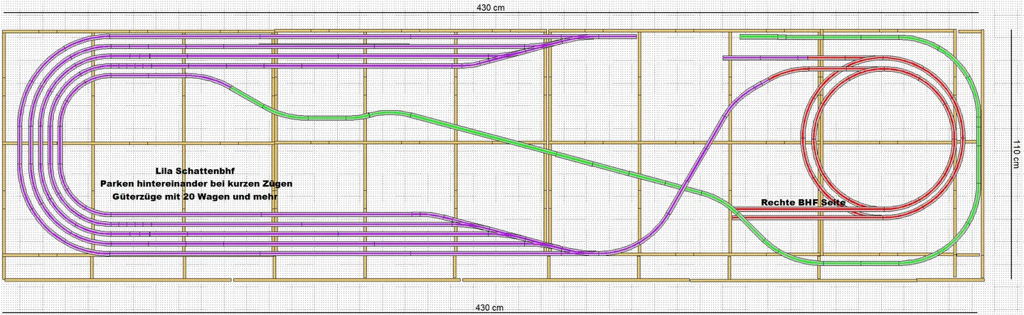

Hallo Tom,
da entsteht ja ein ehrgeiziges Projekt. Respekt dafür!
Wenn ich Deinen Anlagenbau richtig verfolgt habe, hast Du doch den Schattenbahnhof bereits vor einem Jahr gebaut.
Wie hattest Du Dir denn da die Auffahrt zur oberen Ebene gedacht?
Vielleicht könntest Du die Planungsdatei des Schattenbahnhofes mit den genauen Maßen noch einmal anhängen?Was ich auch noch nicht verstehe, sind die 2 unterschiedlichen Entwürfe hier und im dunkelblauen Forum. Welchen möchtest Du jetzt bauen?
Und noch einen praktischen Rat habe ich: Kommst Du auch an beide Längsseiten heran?
Sonst wird es beim Bau und Betrieb mit der Griffweite schwierig.Viele Grüße
Elam

Hallo vielen Dank, ja ich hänge mal den Gleisplan vom Schattenbhf dran. Die Anlage ist nur von vorne zu erreichen. Hinten auf der obersten strecke sollte ein Viadukt entstehen.
Viele Grüße Thomas

danke für die Infos.
Auch wenn es vielleicht hart klingt, Du solltest vorm Weiterbau erst einmal prüfen, wie Du überhaupt an den hinteren Teil kommen kannst.
110 cm Griffweite schafft keiner.Im dunkelblauen Board hattest Du eine U-förmige Anlage skizziert. Wäre diese Anlagenform nicht sinnvoller?
Ich wünsche Dir viel Erfolg!
Gruß Elam
Meine Moba 130cm tief ca., steht auf 10×10 Vierkant, unter der Paltte. Das dann auf minirollen. 4 Stück pro Vierkant. Jede Rolle trägt 30 KG. 12 Rollen zu je 30kg .....
Kann die Anlage dann 40 .. 45 cm vorziehen und komme hinten dran
