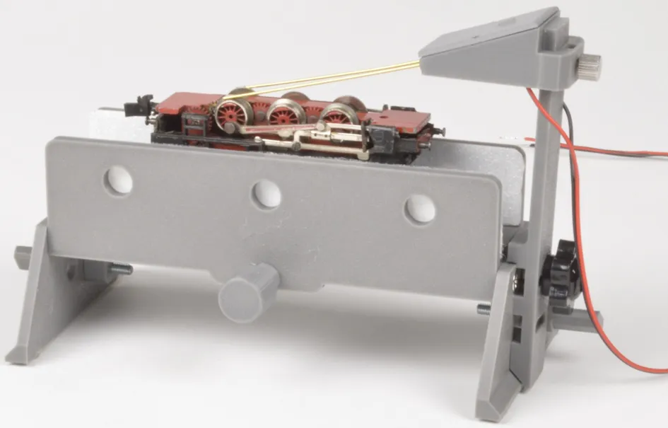

    Vor kurzem kam eine neue Lokliege auf den Markt. Anders als bisherige Lokliegen vereint dieses praktische Hilfsmittel gleich mehrere Funktionen in einem durchdachten System. (Bild 1)
    undefined
    Die bekannten Schaumstoff-Lokliegen sind in der Regel so gestaltet, dass entsprechendes Rollmaterial schräg in einer Mulde liegt. So kann der Anwender die Lok bzw. Waggon bearbeiten. Doch in allen dieser Lokliegen ist das Rollmaterial nicht fixiert und kann hin- und herrutschen. Ein präzises, sicheres Arbeiten ist somit kaum möglich.
    Genau hier setzt die NEUE Lokliege an und bietet ein neues Wartungskonzept.
    Wartung, Reparatur und Pflege

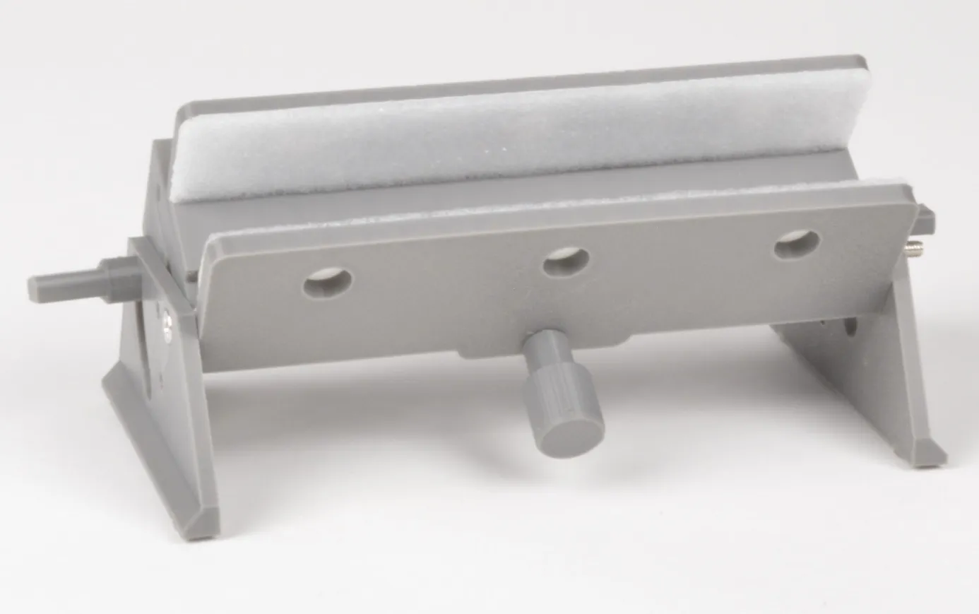

    Bei dieser NEUEN Lokliege ist das Fixieren des Prüflings eine der hervorstechenden Eigenschaften. Wie in einem Schraubstock lassen sich zwei Backen im Abstand verändern. Beide Backen sind gepolstert, so dass die zu bearbeitende Lok oder der Waggon leicht eingespannt werden kann, ohne die filigranen Aufbauten an den Seiten zu beschädigen. Das erleichtert nicht nur die Handhabung, sondern sorgt auch für eine höhere Präzision bei Reparaturen und Wartungsarbeiten.
    Die Lokliege ist standardmäßig für das Rollmaterial der Spuren N, TT und H0 konzipiert. Ein Zubehör- Z-Adapterpaket bietet die Verwendung der Lokliege auch für die Spur Z.
    Für die Spuren Z, N oder TT bietet ein Einlegeboden eine sichere Auflage. So werden entsprechende Aufbauten, wie z.B. bei einer Dampflok die Schornsteine oder bei einer E-Lok die Pantographen, geschützt.
    Um das Handling am Prüfling zu optimieren, kann die eingespannte Lok schräg gestellt werden. Dies lässt sich über zwei Stellschrauben an den Seitenstützen problemlos einstellen (Bild 1).
    Testmöglichkeiten von N, TT, H0 und Z-Rollmaterial
    Doch diese Lokliege wäre nicht etwas Besonderes, wenn sie nicht eine elektrische Testmöglichkeit bieten würde. Im Lieferumfang ist ein Prüfadapter (Bild 2) vorhanden. Dieser in der Höhe einstellbare Prüfadapter macht es möglich eine Lok auch bei laufenden Rädern zu ölen, reinigen oder auch zu programmieren. undefinedDoch diese Lokliege wäre nicht etwas Besonderes, wenn sie nicht eine elektrische Testmöglichkeit bieten würde. Im Lieferumfang ist ein Prüfadapter (Bild 2) vorhanden. Dieser in der Höhe einstellbare Prüfadapter macht es möglich eine Lok auch bei laufenden Rädern zu ölen, reinigen oder auch zu programmieren.
    Prüfadapter für Gleich- und Wechselstrom-Lokomotiven
    Für das Testen spielt es keine Rolle, ob die Lok analog oder digital betrieben wird. Zwei Kontakte lassen sich variabel auf die Räder legen. Die Spannung kann entweder über einen analogen Stell-Trafo oder über eine digitale Programmier-zentrale erfolgen.
    Der Prüfadapter ist entsprechend der Spurweite so konzipiert, dass die beiden Kontakte der Spurweite entsprechen. Bei einer DC-Spannungseinspeisung sind die beiden Kontakte dem Plus- und dem Minuspol zugeordnet. Bei der AC-Spannungsversorgung haben beide Kontakte das gleiche Potential. Ein zusätzlicher Drahtanschluss mit einer Krokodilklemme führt das andere Potential zum Schleifer.

    Diese neue funktionale Lokliege bietet weiteres Zubehör, um das Arbeiten an dem empfindlichen Rollmaterial zu optimieren. Dazu gibt es als Zubehör eine LED-Arbeitsleuchte (Bild 4). Sie ist über eine aufsteckbare Schiene verschiebbar. Am senkrechten Arm kann die Arbeitsleuchte in der Höhe und Neigung optimal eingestellt werden.
    Die LED-Arbeitsleuchte ist über eine USB-C-Schnittstelle mit jedem Handy-Ladegerät aufladbar.

    Meine Loks werden auf gar keinen Fall festgeklemmt , oder eingespannt :nee:. Da ist mir das Risiko von zerbrechenden , oder abfallenden Teilen zu hoch . In meiner Lokliege gibts zum Fixieren einige Schaumstoffkeile . Da bricht nix ab und das schon einige Jahre nicht :ok: . Aber jeder , wie er mag .

  • Das leichte "Einklemmen" ist durch den Schaumstoff gerade schonend für die filigranen Anbauten, da die Lok bzw. der Waggon vernünftig fixiert ist. Im Vergleich zu den einfachen Schaumstoff lokliegen ist diese mit all den Möglichkeiten nicht zu teuer, wenn man sie direkt bei mir ordert. Alle Anwender, die diese Lokliege nutzen sind begeistert. Schaut euch mal das letzte Video von Michael aus Rasrstatt an, dann kann man es besser beurteilen.
  • Ich nehme dafür ein festeren Schaumstoff (Verpackung die aus gestapelten 1cm starken Streifen besteht)
    und schneide daraus passende "U"s die in die Loks passen.
    Kann ich an den Rädern und der Bodenplatte arbeiten, für die Höhe auch noch Streifen beilegen.
