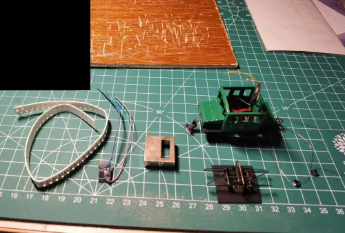

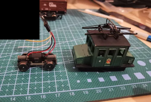

    Derzeit arbeite ich an einer Trambahnlokomotive der Baureihe ГЭТ (GET). Von einem Modellbahner aus St. Petersburg habe ich bei einem Privatbesuch vor einigen Jahren einige Einzelteile bekommen, unter anderem zwei Gehäuse solch einer Lok.
    Diese habe ich bei einem Bekannten lackieren lassen und mit eigen erarbeiteten Decals beschriftet. Als Antrieb dient ein Halling-Drehgestell, der Rahmen entstand am eigenen PC mit Druck über Shapeways. Die Pantos stammen aus dem Hause Beka, die ich zufällig auf Kleinanzeigen entdeckte. Die Loks werden noch digitalisiert mit Nem651-Decoder, eine einteilig Spitzenbeleuchtung aus dem Hause Fischer wird noch eingebaut.

    So... Es fehlt noch ein Decoder und das Spitzenlicht sowie das Gewicht. Ansonsten ist die Lok schonmal fahrbereit

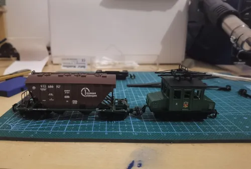

    Da ihr nur mit Kupplung ohne Puffer fahrt geht auch diese alte Kupplung sehr gut und dezent. Du kannst die sogar etwas verkürzen. Einfach 1 mm oder etwas mehr hinter dem Schlitz in der Kupplung einen neuen Schlitz anfertigen und diese etwas kürzen. Das funktioniert gut.

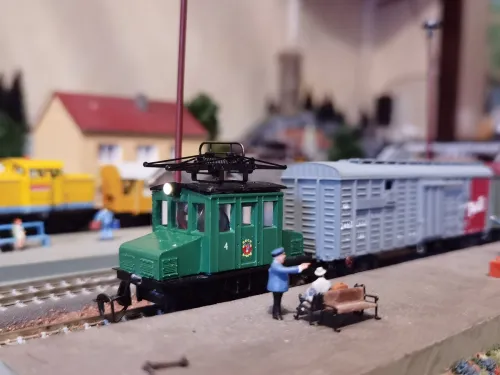

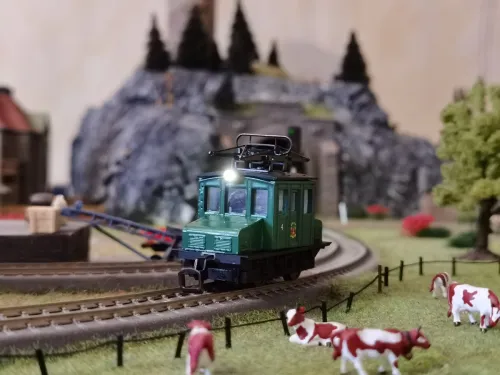

    es ist soweit, der kleine elektrische Rangierzwerg wurde zum Leben erweckt.
    Zum letzten Stand hinzugekommen sind ein ESU-Lokpilot 5 micro, zwei Scheinwerfer und ein Messinggewicht, was ich bei Shapeways drucken lassen habe.
    Die LED-Scheinwerfer (polnische Loklaterne von Fischer) wurden noch mit einem 10 kOhm-Widerstand verbunden et voila... Sie fährt...
    Nach einer kleinen Testrunde auf der Anlage hat sich leider schnell herausgestellt, dass selbst ohne Wagen die Reibung zwischen Rad und Schiene nicht ausreicht, allerdings wurde das Fahrverhalten mit zwei leichten Wagen auch nicht schlechter.
    Da werde ich wohl noch mit Bullfrog snot nachhelfen, nachdem ich nach ein bisschen Recherche auf diese Wundersoße gestoßen bin.
    Ein paar Griffstangen wird sie noch bekommen, dann wäre sie fertig für die Anlage.
    Bis dahin, schöne Weihnachten gewünscht! :santa-2:
