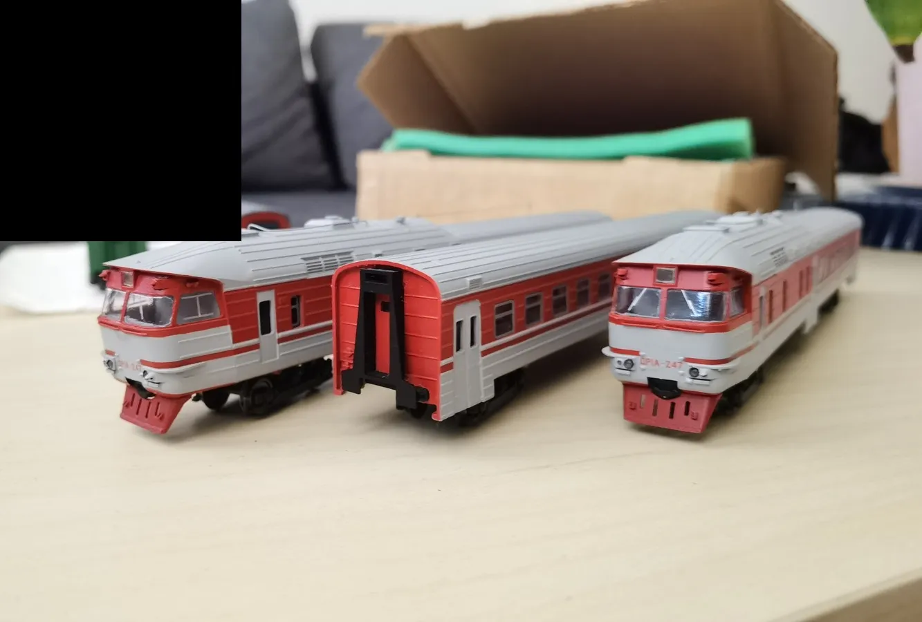

    Mein nächstes "Problemkind" soll in Angriff genommen werden: Ein vierteiliger (der zweite Mittelwagen liegt demontiert in der Schachtel) sowjetischer Dieseltriebzug der Baureihe DR1A. Den hab ich letztes Jahr als Standmodell erworben und soll nun motorisiert und mit Innenbeleuchtung und Spitzen-Schlusslicht ausgerüstet werden.
    Damit ich nicht komplett neu konstruieren muss, will ich in den Endwagen je ein Drehgestell motorisierten. Da würde der Motor auch vorbildgerecht im Maschinenraum verschwinden. Eigentlich war meine Idee, auch Halling-Drehgestelle zu verwenden, aber bei der geringen Zugkraft, die ich bei meinem letzten Projekt feststellen musste, scheint mir das wenig zielführend. Ob die Behandlung mit Bullfrog Snot was bringt, muss sich erst noch zeigen (Stromaufnahme etc, die aber ggf. über stromführende Kupplungen und Stromabnahme von allen Radsätzen im Triebzug verbessert werden könnte). Eine Alternative wären Pmt-Antriebe, aber die scheinen mir zu lang und schlecht als drehbares Drehgestell zu integrieren. Weiteres hab ich leider noch nicht gefunden.
    Wenn es vorbildgerecht werden soll, bräuchte ich einen Raddurchmesser von 8,0 mm und einen Achsstand 22,5 mm.
    Vielleicht hat jemand hier im Forum eine Idee?
