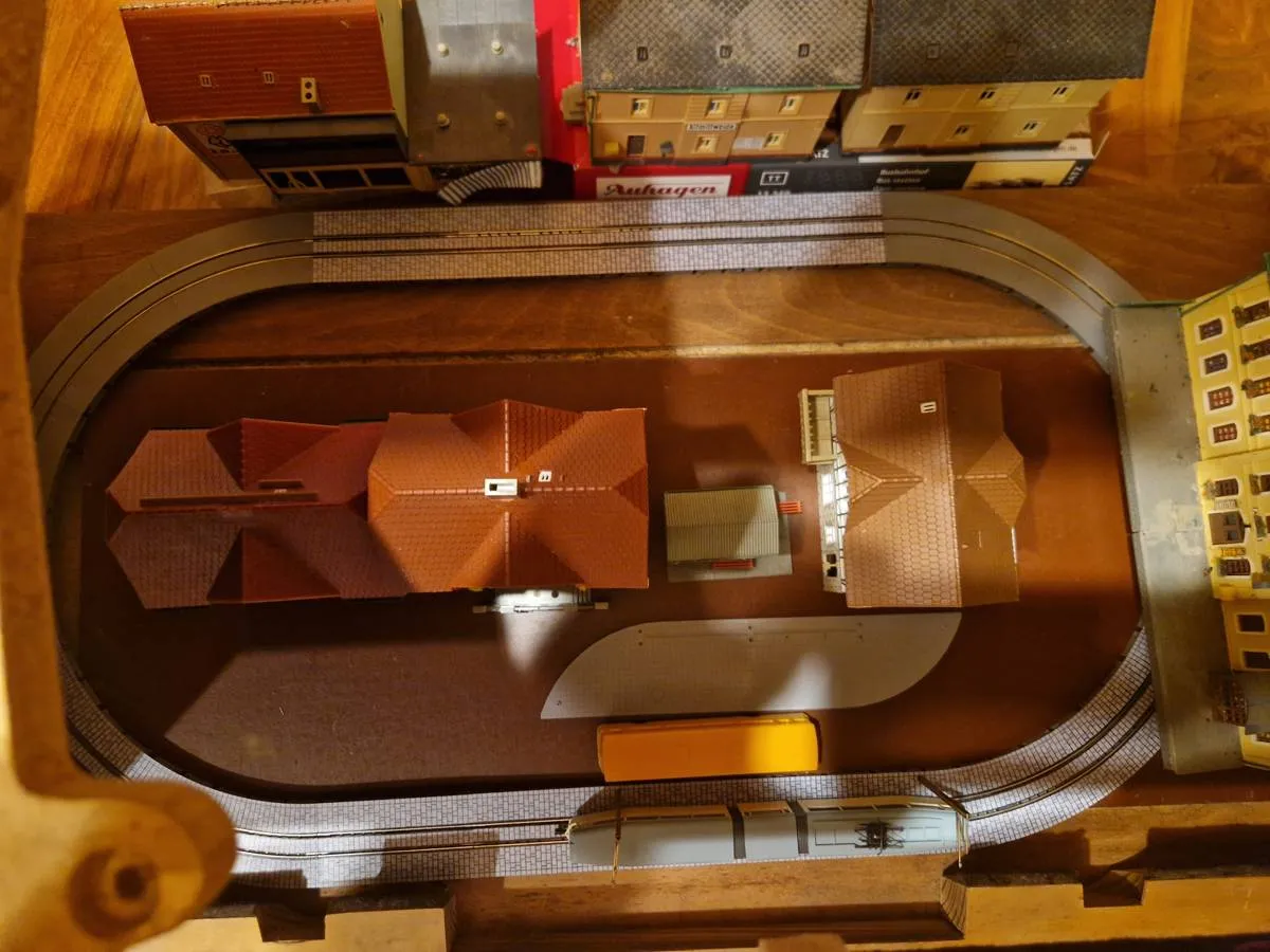

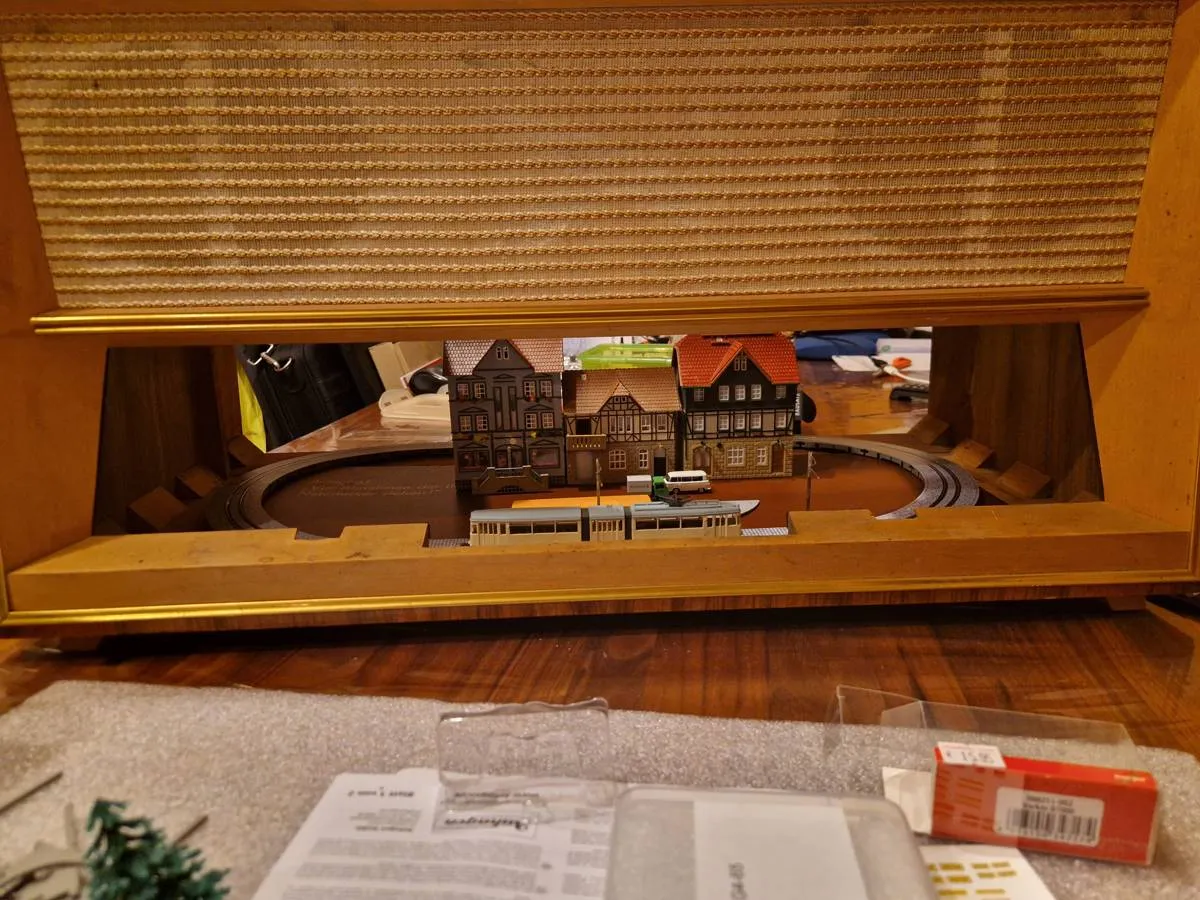

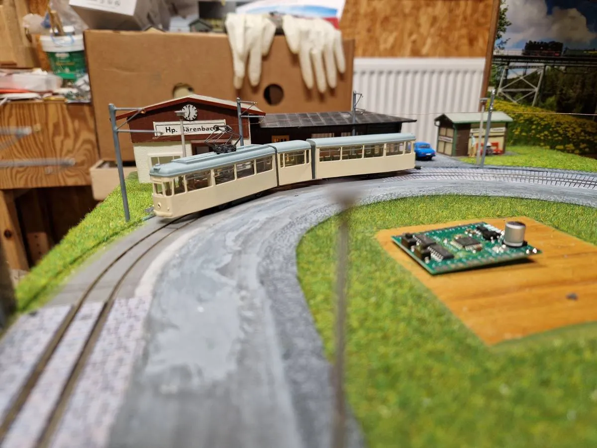

    Straßenbahn im Röhrenradio,
    Kompromiss-Lösung um im heimischen Wohnzimmer mit der Moba spielen zu dürfen.
    Habe hier ein altes REMA 2003 des nicht mehr funktionierenden Innenlebens bereinigt und es ist nun Platz für ein kleines Straßenbahn Thema.
    Eine erste Stellprobe lässt schon mal die Vision erahnen.
    Es werden hier hauptsächlich Häuser aus der Bastelkiste verwendet, lediglich die Gleise sind neu und von tomix, der Gothaer G4-65 von ADP.
    Ich hoffe mal das ich das Projekt im Januar in Rostock zur Ausstellung weitestgehend vorzeigbare habe ... Soll ja noch paar Spielereien erhalten ...

    Eine schöne Idee, allein bei den Häusern solltest du die Auswahl überdenken, denn sie haben unterschiedliche Maßstäbe. Auhagens Häuser sind in 1:100 gehalten und somit etwas zu groß, was bei deinem geringen zur Verfügung stehen Platz zusätzlich unglücklich ist. Die Mamos-Bausätze aus dem "Raumzellen"-Programm sind vom Maßstab her besser geeignet.
    Du könntest zusätzlich signifikant Raum gewinnen, wenn du die hinteren Gebäude als Halbrelief gestaltest, sie also in der Mitte durchsägst. Von hinten wird die ohnehin nie jemand sehen, man könnte sie so aber leicht später von innen gestalten.
    Der Mamos-Bausatz vom Bahnhof Klingenberg-Colmnitz ist meiner Meinung nach als Gebäude zu groß und passt auch vom Baustil so wenig wie die Überreste des Bahnhofs Altmittweida in ein Stadtbild.

    Vielen Dank für die Überlegungen.
    Wie geschrieben: "Stellprobe"
    Das geht erstmal um zu sehen ob die Idee wie gewünscht umsetzbar ist ... Ich hab noch ne große Kiste Häuser ... Da wird noch bissel was "städtisches" sein...
    Es soll noch zusätzlich ein Bus seine Runden drehen..
    Gruß Steffen

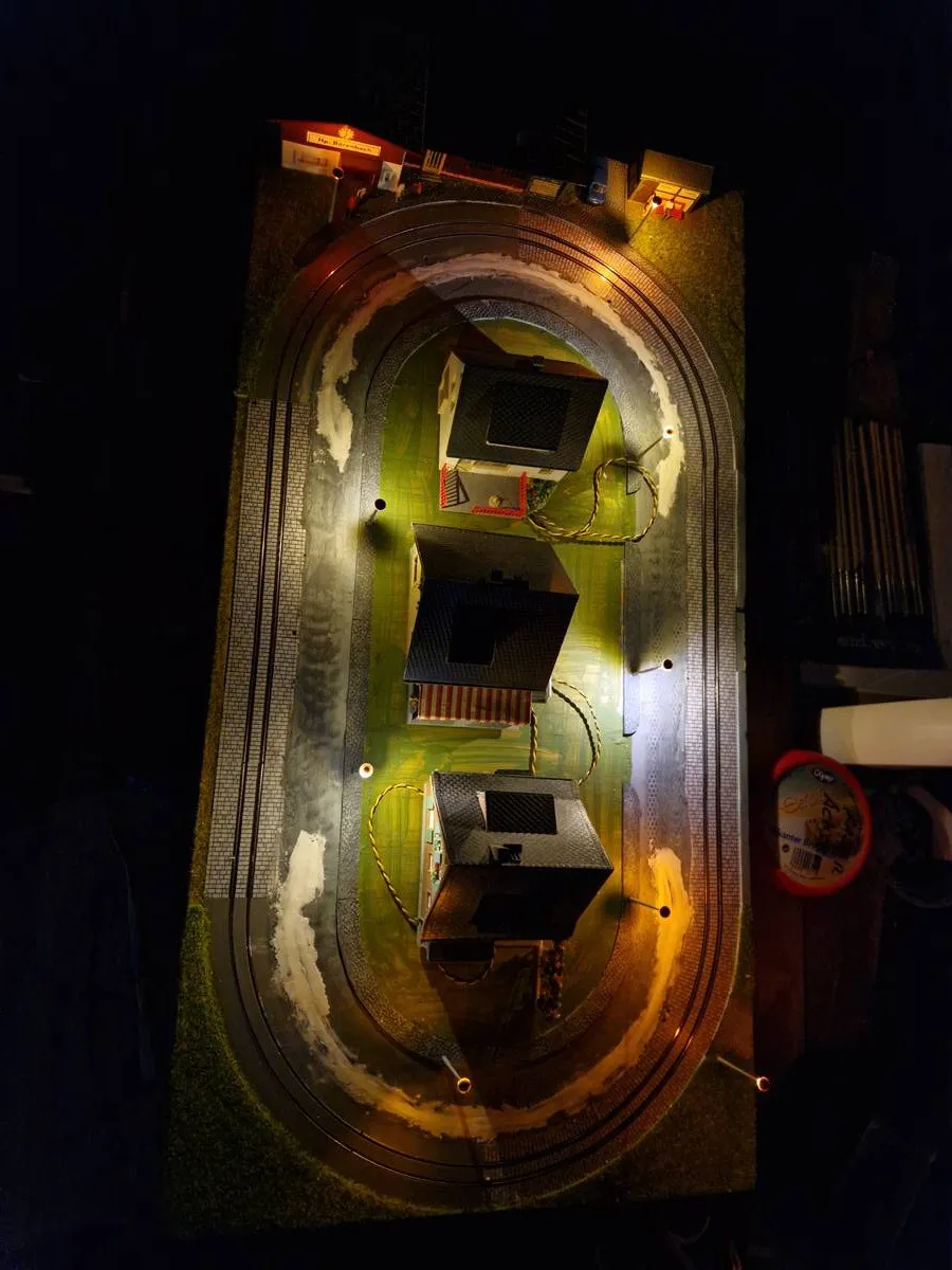

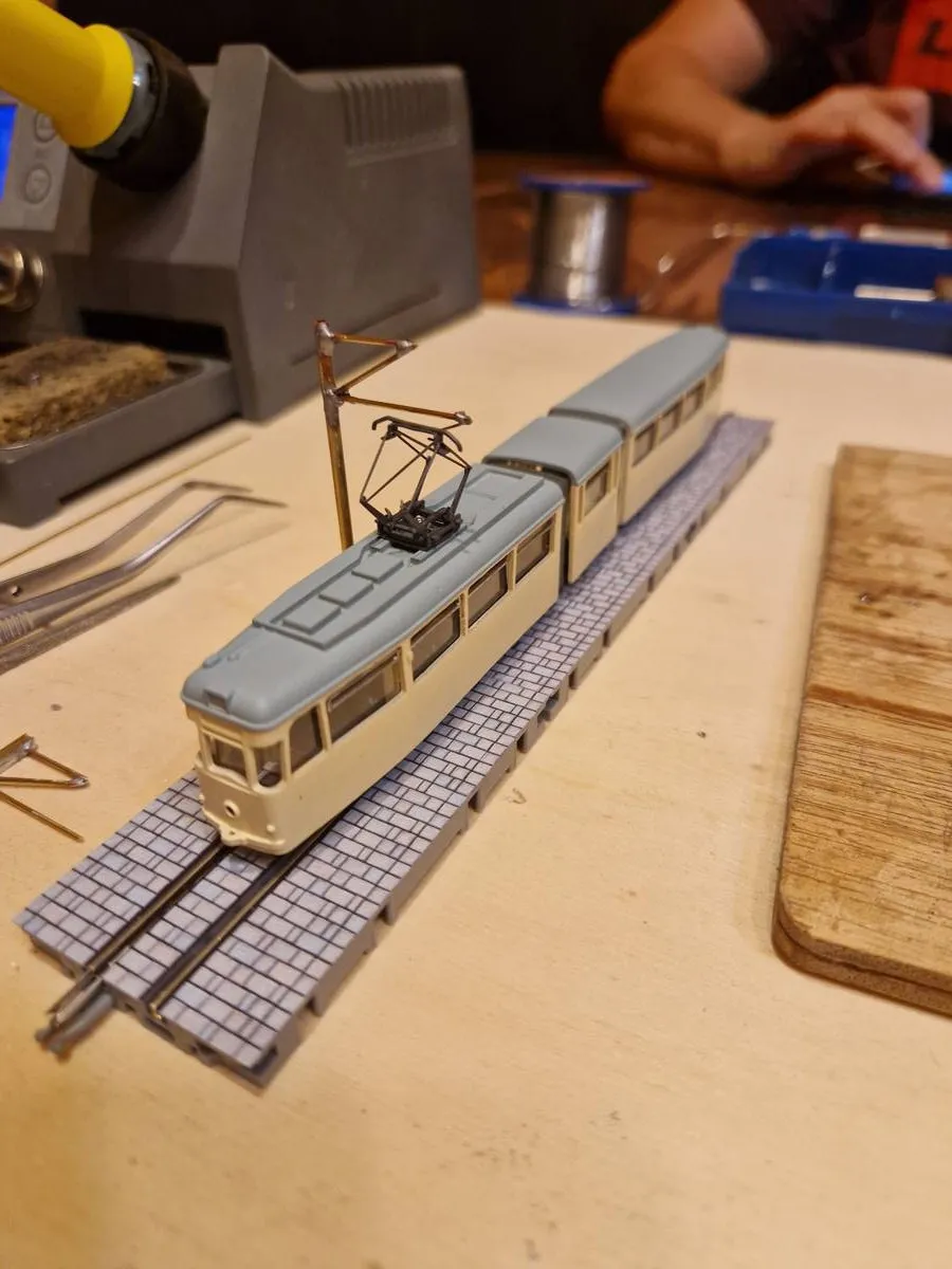

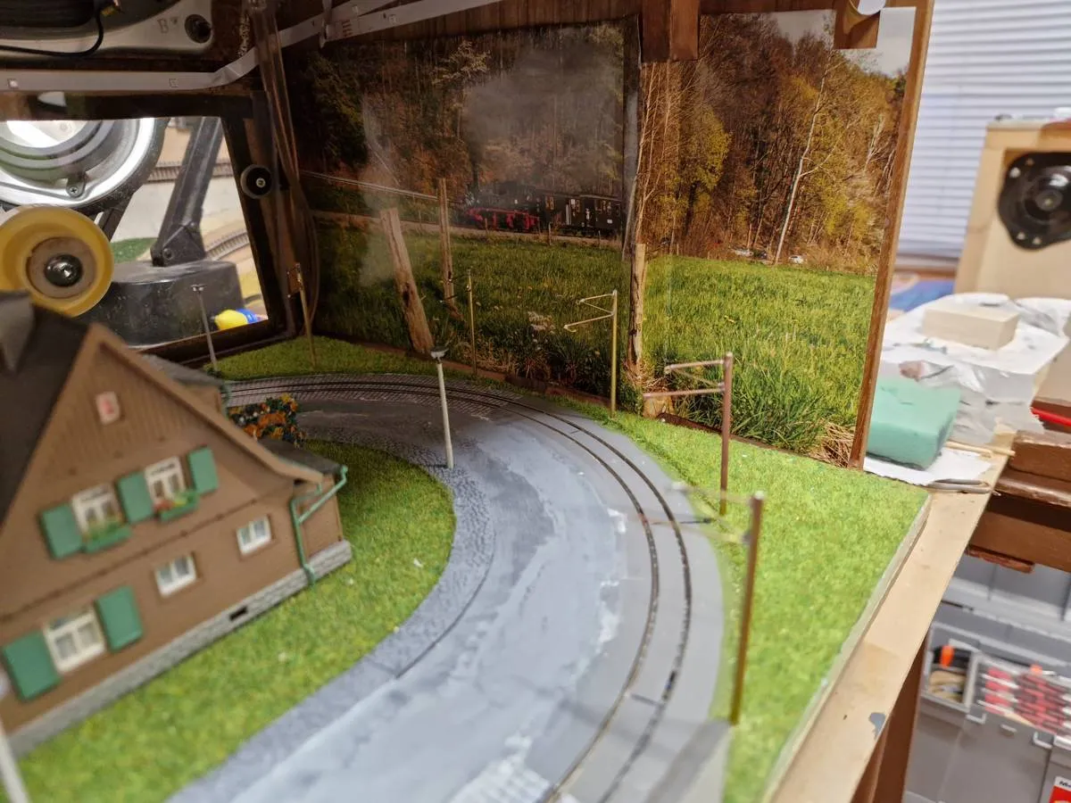

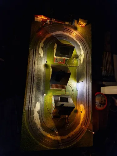

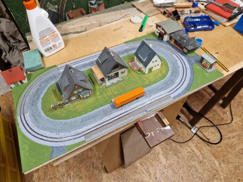

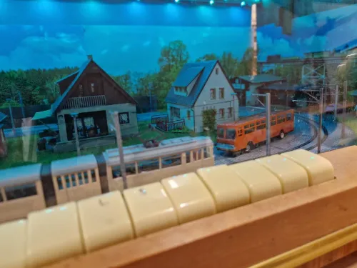

    Bild 1 - Fahrbahn, Straße und Gehweg entstehen
    Bild 2 - Nachtansicht
    Bild 3 - Fahrleitungsmasten sind gestellt
    Bild 4 - die Gothabahn vorm Haltepunkt
    Bild 5 - Fahrleitung fertig
    Bild 6 - Ansicht von Außen

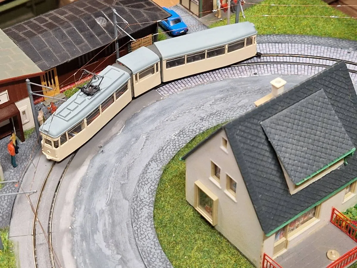

    Die Häuser bekommen noch für die Fenster separate Lichtschächte und einzelne LED.
    Die Fahrleitung ist umlaufend und so gestaltet dass mit angelegtem Pantograph gefahren werden kann.
    Leider hat sich heute eine Lötverbindung gelöst, so ist erstmal nur mit Panto unten fahren erlaubt ;) Den Panto habe ich entfedert, da er sonst die Oberleitung zu stark verbiegt. Eine Feder und die ist etwas gedehnt, das er sehr leicht hoch geht aber auch gut federt.
    Der Bus ist bereits mit Lenkung und Antrieb ausgestattet, mit ner kleinen Knopfzelle fährt er dann auch. Da kommt noch ne Platine rein und ein Akku dann wird mit CarMotion gefahren, ist im Moment leider noch nicht verfügbar.
    Das Projekt ist zwar noch nicht fertig, aber für ne kleine Vorführung reicht es. Kommendes WE 10.-12.01.2025 in Rostock im MOYA ist die Röhre dann zu sehen.
    Steffen

    • 6. Januar 2025 um 21:30
    ist ja schön geworden, mehr sollte da auch nicht drauf :gut:
    Die bläuliche Beleuchtung erscheint mir auf dem letzten Bild zu arg.
  • 110 078-3
    9
    An der Müritz
    • 6. Januar 2025 um 21:43
    Hallo Ralf,
    Die Beleuchtung ist ein RGB-Led Streifen da geht auch noch andere Farben.
    Gruß Steffen

    Der Antrieb ist von Kato, die Bahn fährt digital mit Fichtelbahn BiDiB und itrain.
    Man kann zumindest mit Lokmaus auch ohne Rechner fahren, aber alle anderen Funktionen sind nicht verfügbar. Das muss ich noch recherchieren ob das vlt auch noch machbar ist ...
    Von den Tasten vorne sind 5 mit eingebunden, da darf der Besucher mal drauf drücken und schauen was passiert 😀
    Gruß Steffen

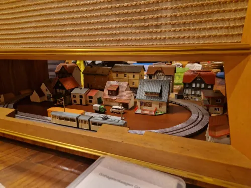

    Nach den ersten Veröffentlichungen gibt's das ein oder andere zu verfeinern.
    In Rostock lief alles wie geschmiert, die Bedienung mittels der Tasten an Front kam gut an.
    In Chemnitz am Stand von ADP war dann nur das Fahren mit Lokmaus, und auf den entsprechenden Videos sieht es sehr dunkel drinnen aus ... Und das Radio fand breiten Anklang 😉
    Naja in DD wird dann wider mit PC gefahren. Da kann die unvollendete wieder bei ADP besichtigt werden.
    Im Sommer soll das dann mit Soundmodul und Hausbeleuchtung vorzeigbar sein.
