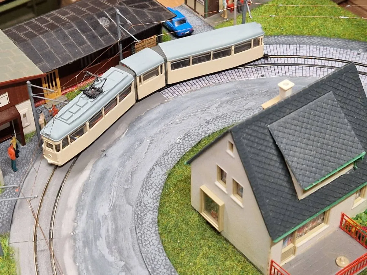

    Die Häuser bekommen noch für die Fenster separate Lichtschächte und einzelne LED.
    Die Fahrleitung ist umlaufend und so gestaltet dass mit angelegtem Pantograph gefahren werden kann.
    Leider hat sich heute eine Lötverbindung gelöst, so ist erstmal nur mit Panto unten fahren erlaubt ;) Den Panto habe ich entfedert, da er sonst die Oberleitung zu stark verbiegt. Eine Feder und die ist etwas gedehnt, das er sehr leicht hoch geht aber auch gut federt.
    Der Bus ist bereits mit Lenkung und Antrieb ausgestattet, mit ner kleinen Knopfzelle fährt er dann auch. Da kommt noch ne Platine rein und ein Akku dann wird mit CarMotion gefahren, ist im Moment leider noch nicht verfügbar.
    Das Projekt ist zwar noch nicht fertig, aber für ne kleine Vorführung reicht es. Kommendes WE 10.-12.01.2025 in Rostock im MOYA ist die Röhre dann zu sehen.
    Steffen

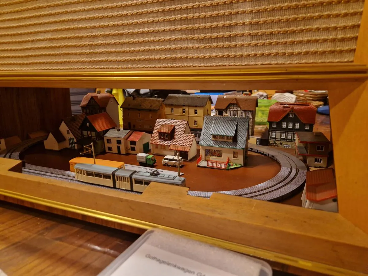

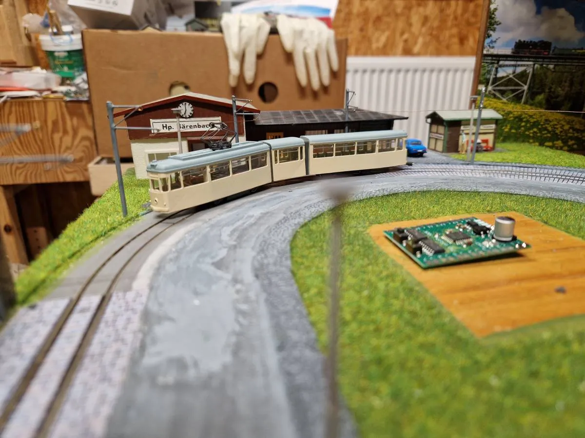

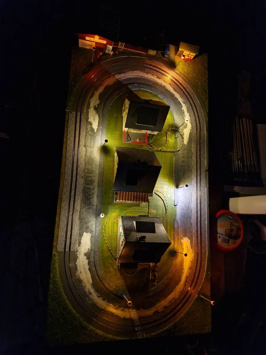

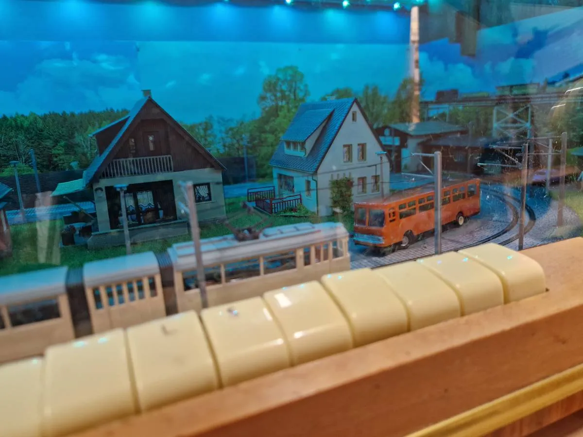

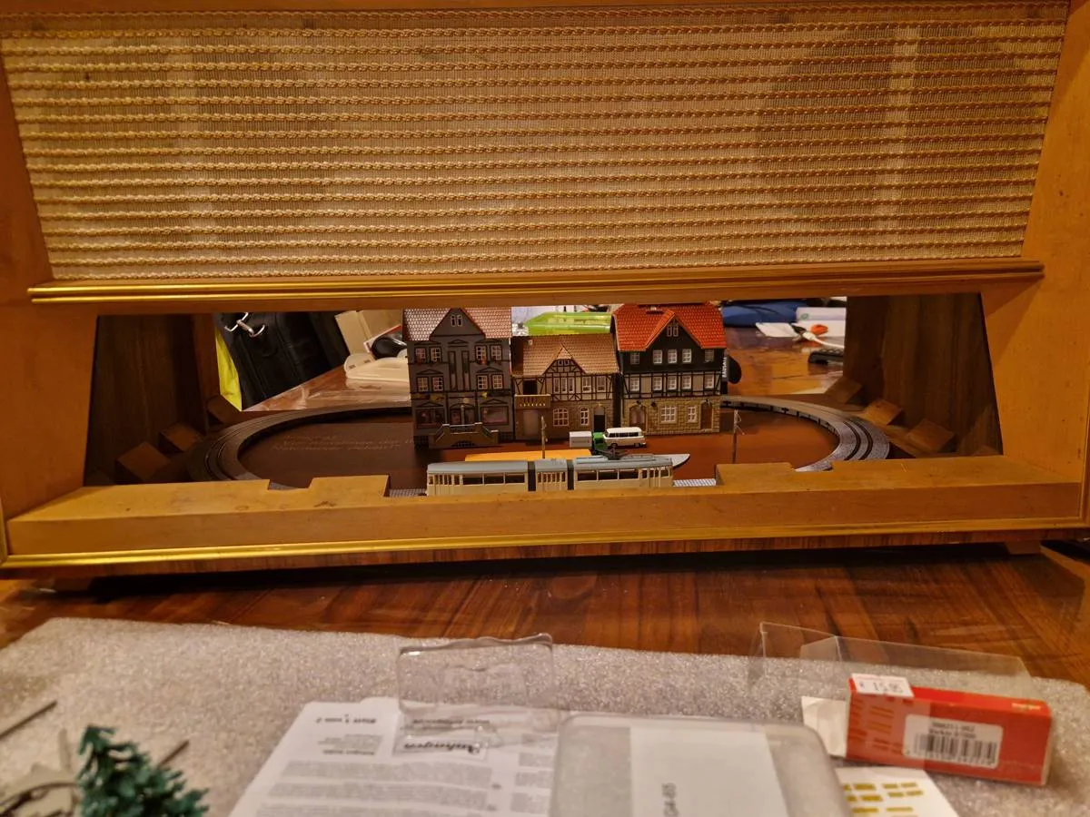

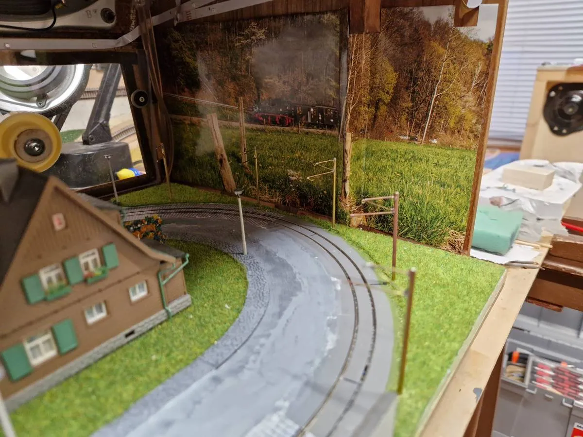

    Bild 1 - Fahrbahn, Straße und Gehweg entstehen
    Bild 2 - Nachtansicht
    Bild 3 - Fahrleitungsmasten sind gestellt
    Bild 4 - die Gothabahn vorm Haltepunkt
    Bild 5 - Fahrleitung fertig
    Bild 6 - Ansicht von Außen

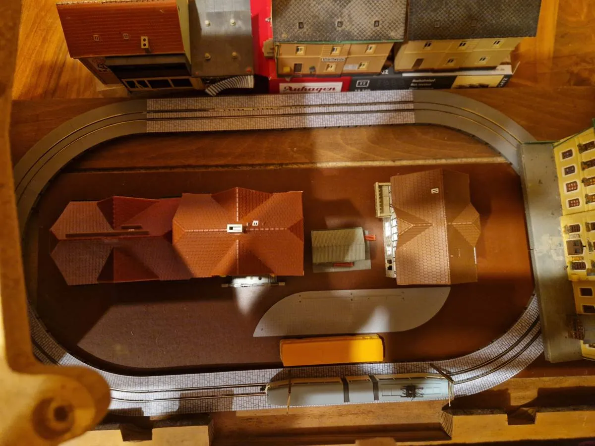

    Straßenbahn im Röhrenradio,
    Kompromiss-Lösung um im heimischen Wohnzimmer mit der Moba spielen zu dürfen.
    Habe hier ein altes REMA 2003 des nicht mehr funktionierenden Innenlebens bereinigt und es ist nun Platz für ein kleines Straßenbahn Thema.
    Eine erste Stellprobe lässt schon mal die Vision erahnen.
    Es werden hier hauptsächlich Häuser aus der Bastelkiste verwendet, lediglich die Gleise sind neu und von tomix, der Gothaer G4-65 von ADP.
    Ich hoffe mal das ich das Projekt im Januar in Rostock zur Ausstellung weitestgehend vorzeigbare habe ... Soll ja noch paar Spielereien erhalten ...
