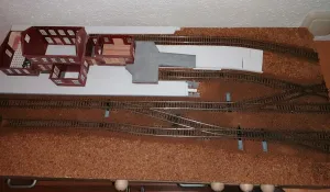

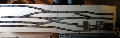

    Hier nun meine ersten Gedanken und ein Probegleislegen...

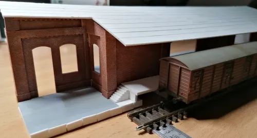

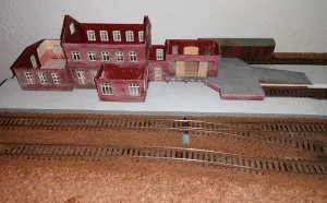

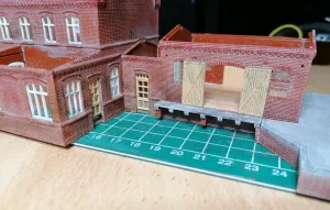

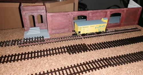

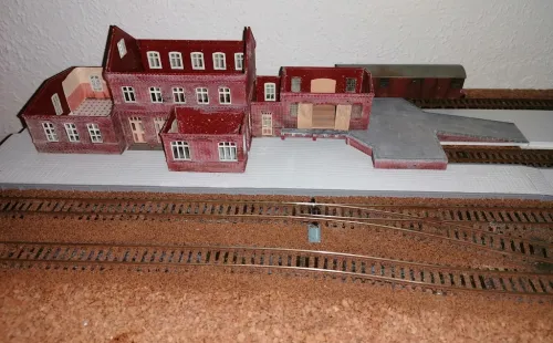

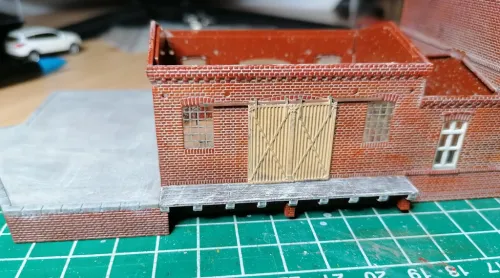

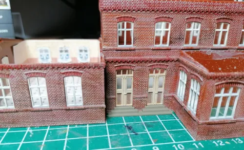

    Da die Gleise unbedingt an die Gebäude und deren Platz angepasst werden musten, ist zuerst der Hausbau angesagt, als Bahnhofsgebäude der schon angesprochene Bahnhof Klardorf, den ich schon ewig rumliegen habe und die "Fabrik" oder Industrie wird nur als Halbgebäude aus den BKS Teilen von Auhagen mit selbst gebauter Rampe entstehen.
    der Bahnhof, Dach und kleinigkeiten kommen noch...
    die Fabrik, aus den BKS, ist zwar HO, aber es geht .....
    weiteres folgt in Kürze, nun wisst ihr wenigstens, warum es mit den Autos nicht weiter geht ... ;)

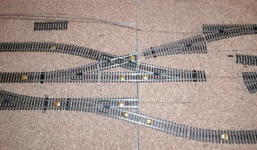

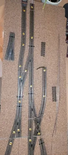

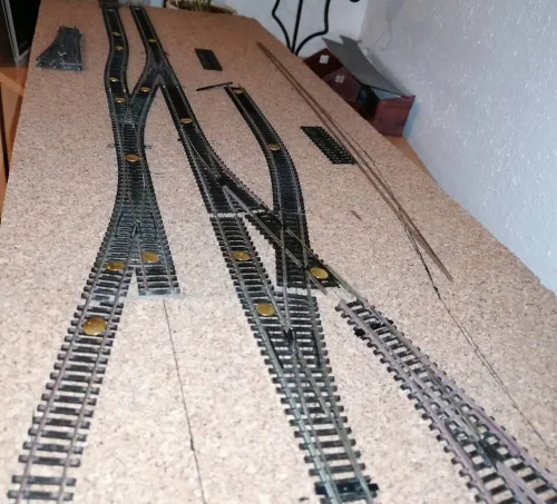

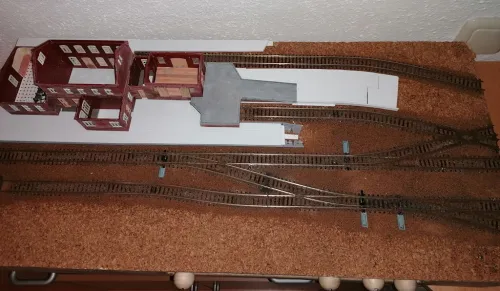

    hier noch einige Bilder vom Gleisbau, da ich genug Material von Tillig habe, kommt für mich nichts anderes in Betracht, auch wenn es besser aussehen mag.
    Die EW 1 Weichen habe ich mit durchgehenden Zungen ausgestattet, ob ich da den richtigen Weg gefunden habe wird sich noch zeigen. An der Modultrennkante zersägte Kreuzung ist auch noch eine kleine Herrausforderung.
    Noch kurz zur Erklärung, oben links das Bahnhofsgebäude, oben rechts das Industriegebäude
    unten links kommt eine Ladestraße hin und untenrechts zwichen den Gleisen soll die Kohlehandlung Platz finden.
    Alles sehr beengt, deshalb meine Ausrede mit dem Spiel :48:

    • 30. September 2024 um 17:30
    da kannst du Recht haben, wie gesagt, ich hatte genug Gleismaterial und habe mir darüber keine Gedanken gemacht,
    Die BR 80 von Roco läuft gut drüber, als 2achsige Loks hab ich nur die Kö und die V20, der Rest sind eigentlich kurze Dampfer.

    Die Sache mit den Kunststoff Herzstücken würde ich auch noch mal überdenken.
    Müssen ja keine neuen Weichen sein.
    Entweder selbst aus Schienenprofile was basteln, oder zur Not die von Eichhörnchen nehmen.
  • Poldij
    102
    • 1. Oktober 2024 um 13:07
    Das gäbe aber, ein wenig gestreckt, auch so einen netten Endbahnhof ab :lupe:
    1.902
    • 3. Oktober 2024 um 13:42
    ja, die Herzstücke....:700:,
    leider lässt sich da nichts ändern, da ich mit dem Bau schon weiter fortgeschritten bin und ein Modul schon eingeschottert ist,
    wenn es wirklich nicht anders geht müsste ich die Herzstücke später noch wechseln.
    Beim Umbau auf die durchgehenden Weichenzungen habe ich die Herzstücke schon noch etwas gekürzt, vielleicht hilft das...:gruebel:

    Oder beim nächsten mal beachten ;) Das ist der Vorteil an solchen Kleinstanlagen.
    Ich würde erstmal abwarten, wie gut das ganze mit welchen Fahrzeugen funktioniert und dann Rückschlüsse ziehen.
    Spannendes, kleines Projekt!

    Ich habe keine Erfahrung mit TimeSaver, aber war vor ewigen Zeiten begeistert von John Allens Plan. Der war mit 2,40 m Länge allerdings eine andere Hausnummer. Viele Anregungen für TimeSaver und Inglenook findet man hier: http://www.modellbahn-traumanlagen.de/timesaver-inglenook-gleisplaene/. Aber für das Rangierspiel müssen Weichen und Loks optimal funktionieren, sonst gibt es nur Frust. Polarsierte Weichen und Loks mit Pufferspeicher sind geradezu Pflicht.

    deswegen Rangierspiel, ich will keineswegs hier auf Zeit fahren wie beim Timesaver Prinzip, ich will einfach nur rangieren bzw. spielen. Die Loks was ich ausprobiert hab sind gut über die Weichen gefahren, alles andere wird sich finden.
    Auch ist alles so aufgebaut, das ich analog oder digital fahren kann.

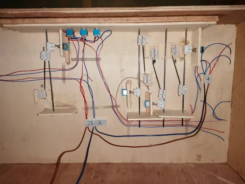

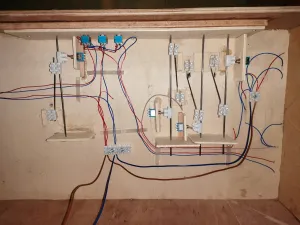

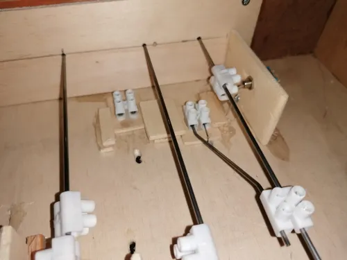

    zu viel Elektrik muss nicht sein, also werden die Weichen per Stellstange gestellt.
    nach vielen suchen im Netz und probieren bin ich auf meine eigene Variante gekommen....
    durch die Führung der unteren Lüsterklemme ist der Hebelweg nicht mehr so weit von der Stellstange der Weiche entfernt, andere im Netz zu findente Konstruktionen waren mir zu abenteuerlich, was nicht heißen soll, das diese nicht funktionieren.

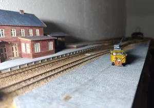

    • 22. Oktober 2024 um 17:49
    nun ist fast fertig, die Polarisierung muss noch ... :48:
    die Abstellgleise sind trotzdem abschaltbar, falls mal analog gefahren wird.

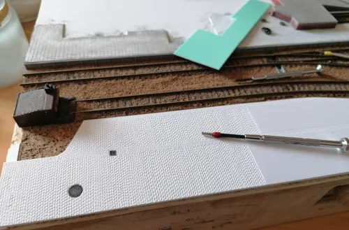

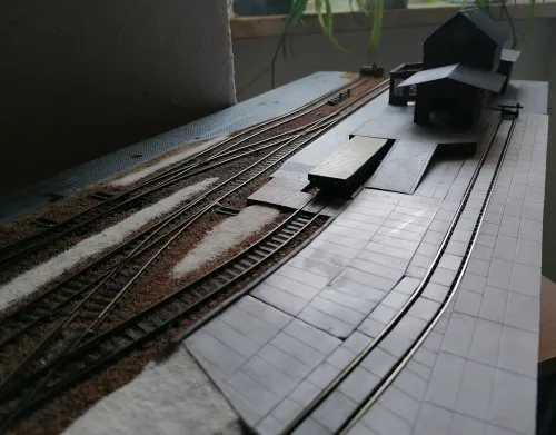

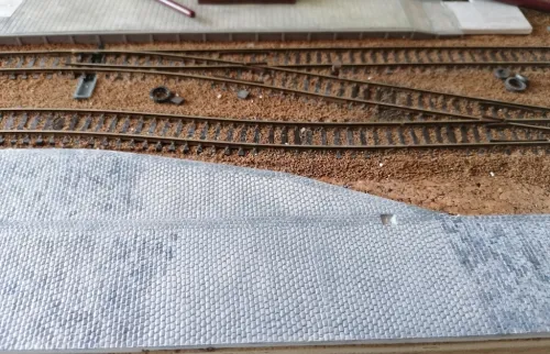

    Nun mal die nächsten Bilder vom Baufortschritt, da ist aber vieles schon im letzten Jahr entstanden.

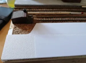

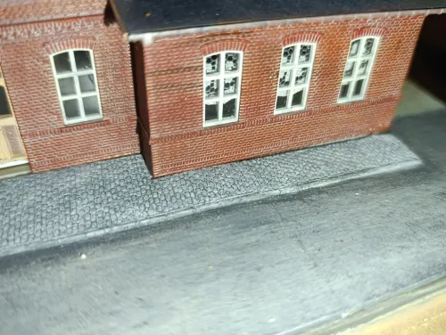

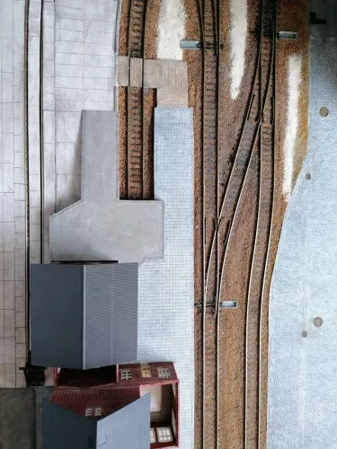

    Da ich mittlerweile Forex als Baumaterial favorisiere wollte ich auch gleich noch einiges ausprobieren was das Ritzen und Stempeln betrifft.
    Zuerst einmal ganz langweilig den Bahnsteig mit Platten gemacht...
    noch viel langweiliger wird die Ladestraße :48:
    ... wenn mir gleich jemand gesagt hätte, das die gesammte Ladestraße gleich mehrere Tage in Anspruch nimmt ....:wand::wand2::steine:
    und das wirklich den ganzen Tag, die linke Hand war außer Gefecht gesetztund brauchte sehr viel Ruhe, so daß ich eigentlich wirklich nur rechts ein wenig tun konnte, fast ideale Vorraussetztung, nur irgendwann brauchte ich noch den Nervenarzt :irr::crazy::frech::irr::irr:
    Da war die Farbliche Gestaltung fast eine Erholung...

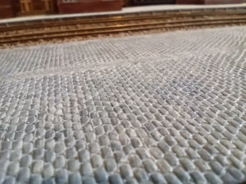

    1.902
    • 10. Januar 2025 um 19:02

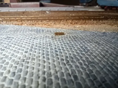

    noch mal einige Bilder, die ganze Gestaltung der Straßen und Wege sind mit Forex Platten unterschiedlicher Dicken gemacht, geritzt oder gestempelt und bemalt.

    Ahoi Ralf,
    sehr schöne Arbeit, vor allem die Gleisführung. Läd gerade dazu ein etwas davon zu übernehmen. Warum hast Du unterschiedlich stärken der Forexplatten für das Straßenpflaster genutzt ?
    lG von der Spree, Renè
    1.902
    • 16. Januar 2025 um 17:19
    Danke :danke:
    die unterschiedliche Dicke der Forex Platten kommt eigentlich mit dem Unterbau und den Ladegleis zustande. Die Pflasterstraße ist nur aus einer Platte gemacht, dünnere (1mm) habe ich beim Ladegleis genommen, die Schienen sind nur minimal höher wie die Platten, auch der Gehsteig ist auch aus einer dünneren Platte gemacht und dann aufgeklebt, die Teerstraße ist nur aufgemalt.
