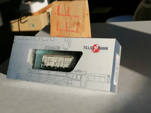

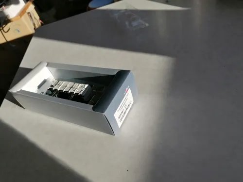

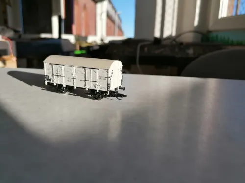

  • 502307 Tillig Milchwagen
    • g-reloaded
    • 12. Dezember 2025 um 09:24
    Wegen Epoche Bereinigung sucht der Tillig DRG Milchkühlwagen ein neues Zuhause.
    Das Modell ist neuwertig, ohne Anlageneinsatz, in OVP.
    Preis 40 Euro inkl Versand. Abholung ist ebenfalls möglich.

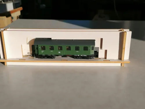

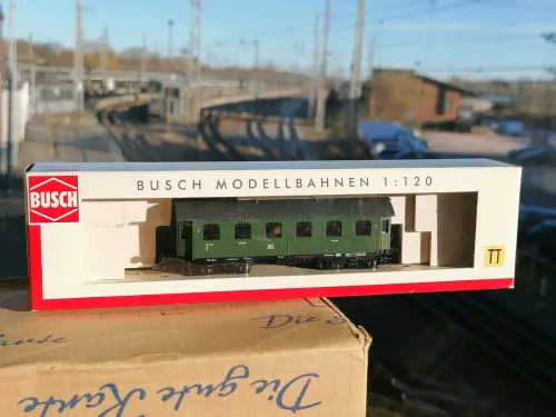

  • Busch Langenschwalbacher, DR Epoche 3
    • g-reloaded
    • 12. Dezember 2025 um 09:02

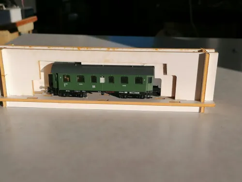

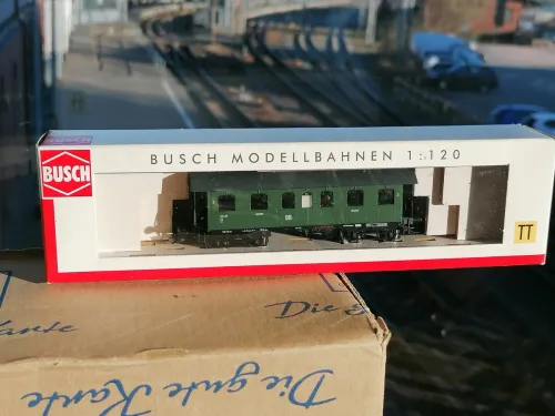

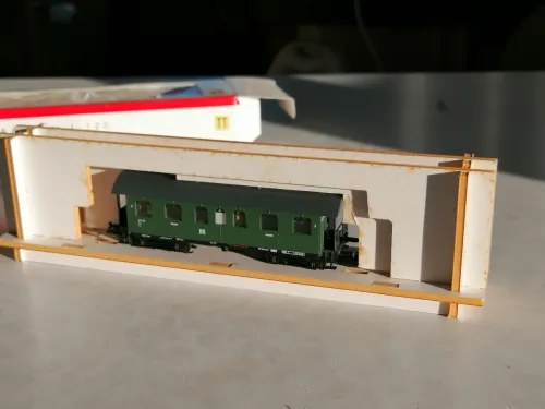

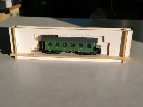

    Wegen Epochenbereinigumg suchen die 3 Busch Langenschwalbacher ein neues Zuhause.
    Vorhanden sind
    2x Wagen mit 2 offenen Bühnen
    1xWagen mit 2 geschlossenen Bühnen
    Die Wagen sind im guten Zustand, kein Anlageneinsatz, in Busch Schachteln.
    Preis inclusive Versand 125 Euro.
    Einzelverkauf wäre auch möglich.
