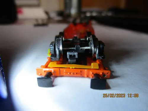

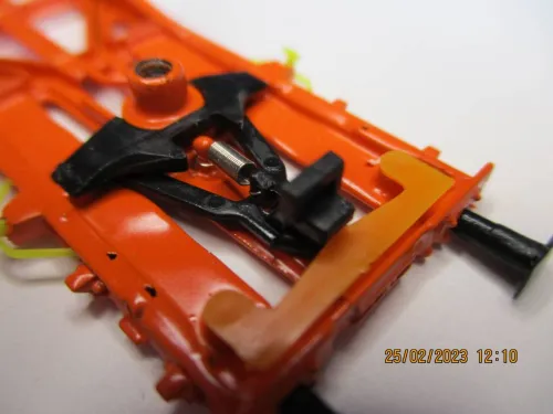

    Hallo an die TT-Gemeinde!
    Ich brauche mal eure Hilfe. Mir sind beim Umzug die Kupplungen für Hobbytrainwagen abhanden gekommen. Auf Anfrage beim Hersteller sind keine Ersatzteile mehr lieferbar. Einen kompletten Umbau kommt für mich auf Grund gesundheitlicher Einschränkungen nicht in Frage. Schaut euch doch bitte mal die Bilder an. Vielleicht hat der eine oder andere eine zündende Idee. Passt ggf. die Tilligkupplung mit der Aufnahme (siehe unten)? Danke für eure Hilfe.

    Hallo Torsten,
    Du kannst mal gucken ob der kurzkupplungskopf mit NEM Aufnahme von Tillig passt, den gibt es als Ersatzteil dem sieht das am ähnlichsten was da passen könnte.

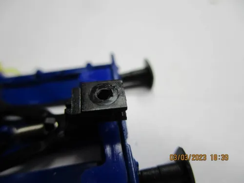

    Guten Morgen!

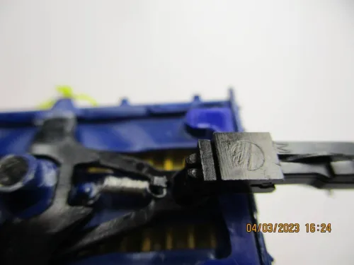

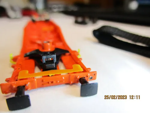

    Nun ist es vollbracht. Dank Thomas und Brüderle sind die Ersatzteile am Donnerstag eingetroffen. Wurden gestern dann gleich eingebaut. Bilder sprechen für sich.
