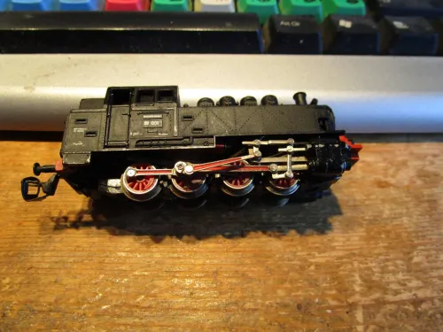

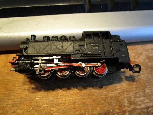

    also die Räder bewegen sich nur das hinterste Radpaar. Je weiter ich nach vorne gehe desto fester wird es.
    Ich hab mal 2 Bilder von der recheten und linken Seite gemacht.
    Fahrtrichtung Rechts
    Fahrtrichtung links

    Also wenn ich das Bild von der Fahrtrichtung links so ansehe, sehe ich auf jeden Fall das der Radschleifer (der hinter dem Rad liegen muss) nach vorn absteht. Meine Vermutung das an der Maschine jemand das Fahrwerk auseinander gebaut und es nicht richtig wieder zusammen gesetzt hat.
    Da hilft nur eines; ausbauen, reinigen und wieder einbauen.
    • 26. Dezember 2021 um 14:05
    Das sehe ich ebenso, an der Steuerung stimmt so einiges nicht, um nicht zu sagen gar nichts.
