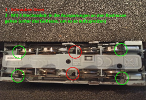

    Zum Öffnen der Lok: Für das Abnehmen des Gehäuses hat sich Piko ganz etwas Besonderes einfallen lassen - Schrauben UND Rastnasen. :wand2: Erst müssen die beiden Schrauben am Rahmen (nicht die beiden an der Bodenplatte!) gelöst werden. Dann geht man am besten mit Stecknadeln von unten in die vier Durchbrüche an den Rastnasen an beiden Enden des Fahrwerks, so dass damit das notwendige Aufspreizen des Oberteils erreicht wird. Hab mal ein Bild gemacht, auch wenn man da die Position der Rastnasen nicht ganz genau sieht. Auch beim Zusammenbau ist etwas Vorsicht angesagt. Das Gehäuse aufsetzen, die unteren Enden der Griffstangen beiseite schieben, das Gehäuse einrasten lassen und dann die Griffstangen in die entsprechenden Löcher am Rahmen einfädeln.
    So solltet Ihr abgebrochene Geländer und Griffstangen vermeiden können. :)

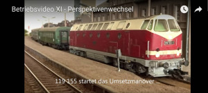

    Betriebsvideo XI - Perspektivenwechsel
    Servus, zusammen,habe diesmal was Neues probiert und mit zwei Kameras beim Filmen gearbeitet. Zum einen kam die Spiegelreflex mit Stativ für die „Außenaufnah...
    youtu.be

  • Sag mal Frank, wie geil ist das denn.
    Diese Perspektive haut mich um.
    Haste da Originalschnipsel mit verarbeitet? :48:
    Ganz großes Kino. :gut: :gut: :gut:
    Das muss ich mir heute Abend in Ruhe auf nem großen Bildschirm reinziehen.
