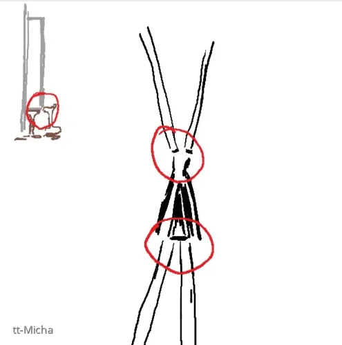

    Hallo Burghard,
    das liegt wohl an der Innenbogenweiche ,oder besser gesagt an dem Abstand der Flügelschienen im Bereich des Plasteherzstücks ,da kommt es dazu, dass das Rad der Lok beide unterschiedlich gepolten Schienenstücke berührt und somit einen Kurzschluss auslöst .
    Das Problem tritt speziell bei Tillig Innenbogenweiche auf ,und nicht bei allen Loks .
    Ich habe damals mit dem Dremel den Abstand etwas vergrößert und der Schlitz mit epoxikleber wieder aufgefüllt. Ich hatte das Problem im Tunnel und habe auch lange gesucht bis ich verstanden habe was der Grund ist.
    Viele Grüße Micha:ok:

    Ihr könnt aufhören zu philosophieren, das Problem ist gelöst ,
    Es handelte sich um eine IBW der neueren Bauart mit Metallherzstück ,der Fehler war ein vergessener Isolierschieneneverbinder .
    Nichts tramatisches, kann passieren .
