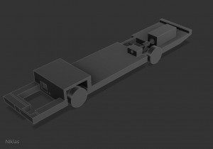

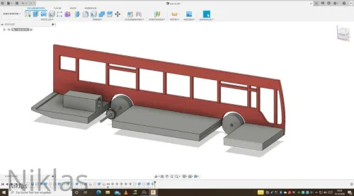

    seit längerem will ich ein modernen Bus in TT haben. Also habe ich mir den modernen Chity-Bus von 3d Modellbau Löser bestellt. Als er die Woche ankam, musste ich jedoch recht schnell feststellen das er meinen Ansprüchen nicht gerecht werden kann. Da zum Beispiel die Radkästen für meine Zwecke etwas größer sein müssen,...
    Also habe ich mich dazu entschieden den Bus doch zu 100 % selbst zu konstruieren.
    Grüße Niklas

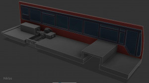

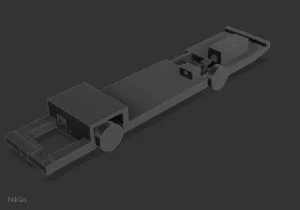

    am Bus habe ich auch mal wieder etwas weiter konstruiert.
    Demnächst werde ich mal einen Probedruck machen und wenn alles passt werde ich den Platz für den Servo Aussparen.
    Grüße Niklas

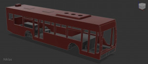

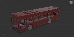

  • Niklas
    131
    • 13. Februar 2021 um 21:26
    Mittlerweile sieht es auch nach Bus aus.
    ich denke mal in den nächsten Wochen kann ich ihn zu shapewajs geben.
    Grüße Niklas

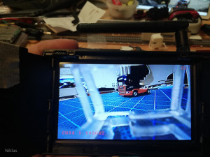

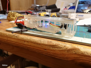

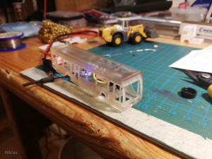

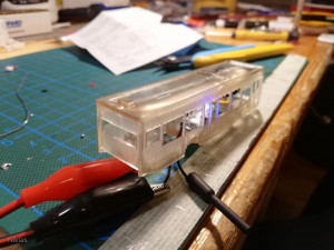

    • 28. März 2021 um 23:22
    Mittlerweile gibt es auch schon was zum anfassen🙂.
    Ich habe jetzt eine Prototypen Test-Druck von einem Bekannten bekommen.
    Auch meine Fpv Kamera habe ich heute mal getestet.
    Wie erwartet wird das Sende Modul heiß.
    Was meint ihr, ist es ok wenn ich die Scheiben offen lasse oder sollte ich mir da was anderes einfallen lassen?
    Grüße Niklas

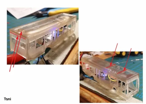

    • 29. März 2021 um 01:28
    Kommt drauf an, wie heiß?
    Naja, ich täte die Scheiben schon gern montiert sehen wollen, wenn es mein Modell wäre.
    Wie wäre es denn, unten im Fahrwerk einige ca. 2mm große Lüftungsöffnungen und oben (im Bild angedeutet) in/an den Dachaufbauten und im Heckbereich noch ca. 0,8-1mm große Öffnungen einzubringen?
    (Bohrungen oder eventuell sogar Schlitze)
    Wenn man einen entsprechend leistungsfähigen Akku hat/hätte, könnte eventuell noch ein kleiner Motor als Lüfter eingebaut werden, der die Luft von unten ansaugt und oben wieder rauspustet... fast wie bei der PC Lüftung...
    Entsprechender Fahrtwind, der das erledigen könnte, ist ja eher nicht zu erwarten ;)
    ich weiß ja nicht, wie das "Heizteilchen" so geformt ist und ob man da eventuell noch was an Kühlkörperchen anbringen könnte, um die Wärme erst einmal großteils vom Gehäuse fern zu halten.
    Ich dachte da an solche Lüfter-/Kühlerteile, die man z.B. für den Raspberry Pi benutzt und zu dessen Chipkühlung einfach auf die Gehäuse der Chips aufklebt.
    So was in der Art hier z.B.
