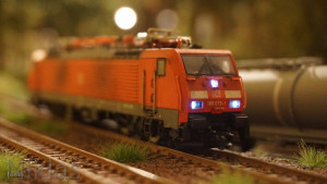

    Ich brauche mal eure Hilfe.
    Ich habe ein Problem mit meiner br 189 (1. Generation Art. Nr. 02470 ; Decoder: esu Lok pilot plux 12).
    Ich kann das Fernlicht nicht schalten. Der Decoder ist entsprechend konfiguriert und im Funktionsmapping habe ich auch schon die Ausgänge getauscht, da sich tillig nicht an die Norm gehalten hat.
    Ich habe schon alle Ausgänge in sämtlichen Kombinationen durch getestet und ich konnte das Fernlicht auch nicht einzelnen schalten.
    Die Leds sind aber in Ordnung, ich habe die Platine mit meinem Multimeter duchgepiept.
    Bei Tillig habe ich auch schon angerufen und gefragt was das Problem sein könnte. Leider hatte Nichtmal der Experte für digital von Tillig hat eine Lösung für mich. Bei Tillig das Problem bei den "alten plux 12" Platinen jedoch bekannt.

  • Danke, für eure Hilfe,
    ich bin mal "fremd gegangen" und habe im blauen Forum eine Lösung Gefunden, da gab es nämlich schon ein Beitrag zu dem Thema.
    1. Mann muss einen Schiebeschalter umlegen und dann im Funktionsmapping rumspielen, also F0v/r mit F1 und F2 tauschen. Dann kann man auch problemlos einen Esu Lok Pilot Standard plux 12 verwenden.
    Ich finde es nur traurig das mir bei Tillig keiner sagen konnte das ich den Schiebeschalter umlegen muss. Eine Anleitung zu der Lok haben ich nämlich leider nicht, weil ich sie gebraucht und ohne gekauft habe.
    Mittlerweile habe ich sie auch gealtert und ich kann nun auch das Fernlicht schalten. :)
