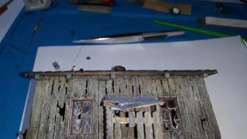

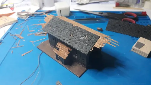

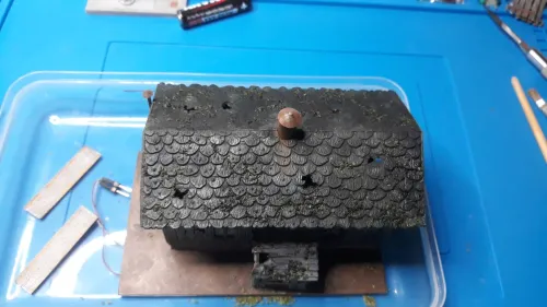

    Die Arbeiten am kleinen alten Lokschuppen laufen langsam wieder an .

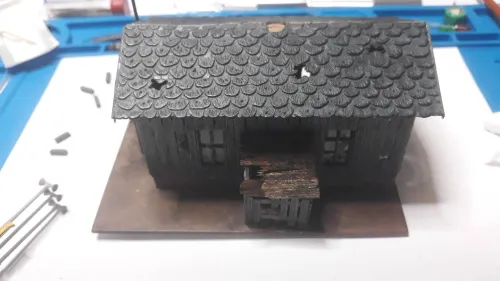

    Die Dachdecker der Firma Murks & Muddlich haben das Dach auf die schnelle mit Hin & Wegkleber aufgebracht ( wird später noch anders gemacht ). Irgend einer der Dachdeckers war wohl für sein Gewicht etwas zu klein und hat " aus Versehen " Löcher reingetrampelt :hurra: .
    Das gibt dem Lokschuppen einen noch verfalleneren Eindruck .

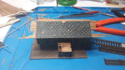

    Die äußeren Sparren wurden noch angebracht und eingefärbt .

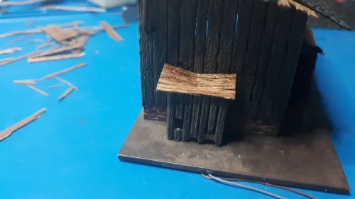

    Die kleinen Schuppenanbauten bekamen eine Lattung aus Furnier . Um den morbiden Zustand des Schuppens weiter zu unterstreichen , sind die Dächer durch " Schneelast " in Mitleidenschaft gezogen worden .
    Die Lattung mit etwas Wasser und Pigment von Vallejo behandelt .
    Die Dachhaut wurde aus Brillenputztüchern ( in Streifen geschnitten ) hergestellt .

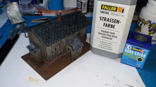

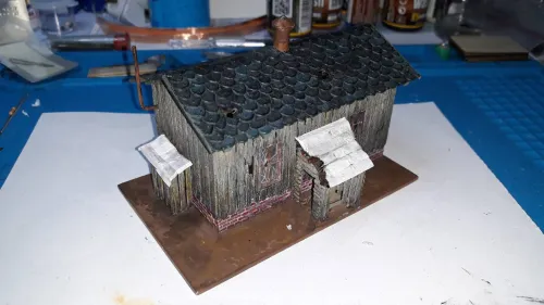

    Die " Dachpappe " wurde dann eingefärbt mit Faller Straßenfarbe und Schwarz Revell 06 , Nass in Nass .
    Nach der Trocknung wurden dann noch Teerspuren der Dachverklebung aufgemalt mit Revell 06 . Das Ganze so , als ob schon mehrfach nachgeklebt wurde . Um das Teerschwarz etwas geschmeidiger zu machen , empfiehlt sich der Aqua Colomix von Revell oä . und ein 10/0 Pinsel . Ratsam , sehe ich gerade , empfiehlt sich auch eine zittrige Hand . :lol:

    Sind die zerbrochenen Scheiben aus Folie geritzt und zerstückelt?
    899
    • 18. März 2022 um 09:36
    • #187
    Hallo Bernd ,
    die Scheiben sind bei dem Bausatz aus dickeren Acrylglas . Geritzt und rausgebrochen mit einem Modellbau - Seitenschneider.

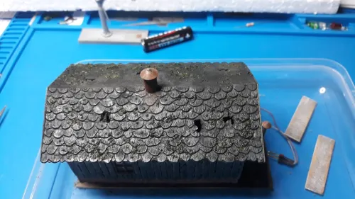

    Hallo ,
    heute ist mir eine Packung von Noch beim Aufräumen in die Hände gekommen .
    Und der kleine Lokschuppen war auch noch in der Werkstatt . :700:

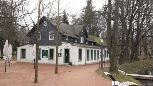

    Dann fiel mir ein Foto ein , dass ich mal vor einiger Zeit von einer örtlichen Gaststätte bei uns gemacht habe .

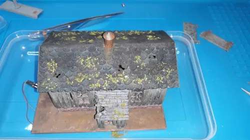

    Darauf war ein schöner Moosbelag auf dem Dach vom Anbau zu sehen . :lupe:
    Mal eben auf das Dach vom Lokschuppen etwas von den Nochdingens aufgelegt .
    Könnte sowas wie Moosbelag sein :lupe: :gruebel: ? Muss ich mal wirken lassen !
    Fixiert wird das Ganze mit " Gravel & Sand Fixer " von AK .
    Das Zeug geht auch prima für die Fixierung von Tenderkohlen bei einer Neubekohlung . Wird schnell trocken und schön fest .
    So , bis dahin erst einmal .

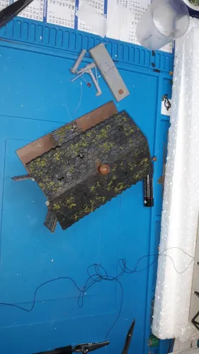

    So , heute erfolgte die Fixierung mit dem "Gravel & Sand " Fixierer :gut: .
    Ich war ganz schön erschrocken , wie das " Moos " sich verdunkelte :frech: .
    Aber nach der Trocknungsphase , wird es wieder hell ( Habsch vorher heimlich getestet ) :lupe: .
    Es empfiehlt sich , während der Verarbeitung den Raum gut zu lüften , da der Fixierer ganz schön müffelt <X .
    Gleiseinlagen wurden noch gefertigt ( im 1. Bild links ) und bemalt , wie weiter oben beim Betonboden schon beschrieben .
    Nun muss das Dach noch trocken werden .

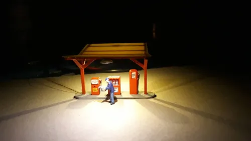

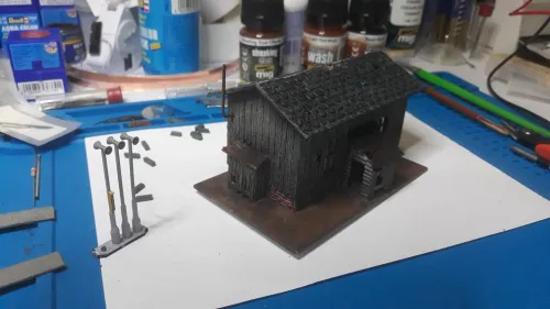

    nachdem nun das Chaos , was sich in den letzten Wochen breit gemacht hat etwas geordnet ist :steine: , gibts nun noch zum Abschluss das Bild vom fertigen Lokschuppen .

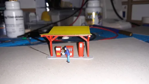

    Zwischendurch wurde noch ein Auftrag erledigt :
    So das war's erst einmal wieder . :hut:

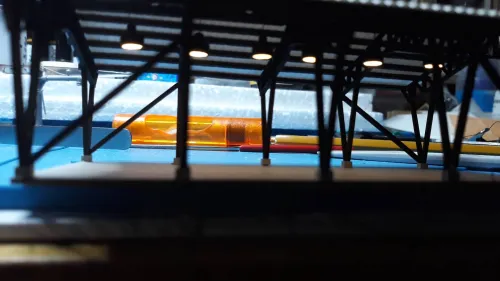

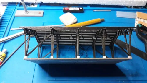

    Beim großen Unterstand hätte es die Hälfte an Lampen auch getan, ansonsten schick geworden :)
    • 5. Dezember 2022 um 16:44
    • #192
    Naja... 4 braucht es schon, für jede Reihe eine
    899
    • 5. Dezember 2022 um 19:57
    • #193
    Hatte ich auch geraten , aber wie heißt es bei Tillig so schön : " Der Kunde will es so " :48:
    Und der Kundenwunsch wurde umgesetzt :gut: .
