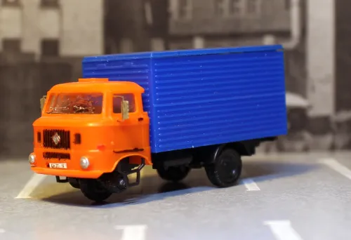

    Heute eine "Resteverwertung" mit Schönheitsfehlern, aber wie es in manchem Beitrag in diesem Forum schon hieß: Aus Anlagenentfernung geht's. Leider ist fast alles schiefgegangen, was schiefgehen konnte, aber zum Wegschmeißen waren mir die halb fertigen Materialien auch zu schade. Vor ca. anderthalb Jahren (Wie die Zeit vergeht!) habe ich hier mal einen Iveco mit Abrollcontainer der Feuerwehr, den ich für einen Mitboarder gebaut hatte, gezeigt. Ich hatte damals vor, verschiedene Varianten eines Iveco-T-Serie-Modells mit Abrollcontainer zu bauen und entsprechende Teile drucken lassen. Die Teile, die ich dafür brauchte, sind einem kurzen Ausflug meines besten Kumpels in den Bereich Resindruck geschuldet. Er hat seitdem den Resindruck aufgegeben, ist aber zu einem echten Spezialisten im FDM-Druck geworden. Ihm sei also verziehen. Hier also mal, was alles passiert ist:
    Seine Folie war verschlissen, was zu unzulässiger Lichstreuung führte, wodurch die Teile ein bisschen aus der Form gingen, nicht mehr richtig zusammenpassten und z.T. mit den Stützen verschmolzen. Dann hat er die Teile mangels Erfahrung viel zu lange gehärtet, wodurch sie spröde wie Glas wurden. Das führte u.a. dazu, dass beim Bauen fast alle Steckachsen abgebrochen sind, die für die Bohrungen in den Rädern nun ohnehin zu groß waren. (Aufbohren hat allerdings auch einige Räder zerstört.) Ich habe dann versucht, die Räder einfach irgendwie an den Rahmen zu kleben. Die Vorderachskonstruktion ist ein bisschen massiver, war aber durch die Fehler beim Druck z.T. so verzogen dass die Vorderräder viel zu viel Abstand zum Fahrerhaus bekamen. Apropos Räder: Wie man auf den Bildern sieht, haben sie größtenteils alle Details des Felgendesigns verloren.
    Das nächste Thema habe ich mir ganz allein zuzuschreiben: Fenster aus MKK habe ich mittel Tesa bündig erstellen wollen Das Tesa klebte aber zu stark und hat mir die Fenster wieder aus den Rahmen gezogen. Dafür hat es dann auch unschöne Flecken auf dem Lack hinterlassen, die ich nicht wieder wegbekam. Im zweiten Versuch habe ich dann ein textiles Klebeband benutzt, das zwar leicht wieder abgeht, aber stumpfe Fenster erzeugt hat. (Inzwischen habe ich bei Tedi ein billiges Klebeband gefunden, das glatt ist und trotzdem leicht abgeht.)
    Ich habe mich dennoch entschlossen, alles mal zusammenzufrickeln, nachdem die Teile jetzt anderthalb Jahre herumlagen, denn auf einer wuseligen Anlage aus einiger Entfernung fallen viele Macken vielleicht nicht sofort auf. Da die nächsten Baustellen schon warten, hat das jetzt keine Priorität, aber irgendwann baue ich mir die noch einmal ordentlich. Und dieser Text wird mich daran erinnern, was ich beim Bau vermeiden muss. So, und hier noch ein paar Bilder:

    Benutze statt Tesa, Maskierband von Tamya.
    Das geht wesentlich besser.
    625
    • 6. Dezember 2025 um 14:29
    • #305
    Maskierband von Tamya = textiles Klebeband, das hat die raue Oberfläche erzeugt. Wie gesagt, ich habe jetzt welches aus dem Tedi, und das klebt genau richtig.

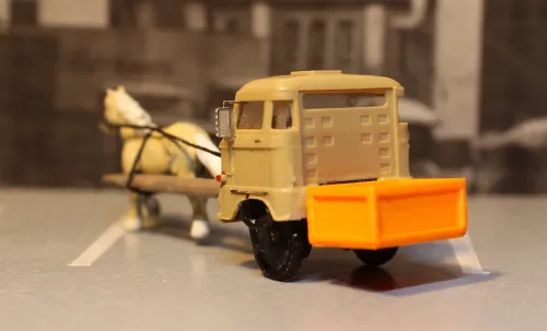

    Im Dunkelblauen wurde wieder gewichtelt, und ich habe ein Auto gebaut, also zeige ich es auch einmal hier. Ich habe mich schon seit einer Weile gewundert, dass es offenbar von einem LKW, der in den 80er Jahren in die DDR kam, kein TT-Modell gibt, und zwar der MAZ-Baureihe, die ab 1981 in Minsk gebaut wurde. (Mir ist zumindest keines bekannt.) Und das, obwohl es von anderen häufig vertretenen LKW-Baureihen schon mehrere Modelle gibt, sei es LIAZ, Jelcz oder erst recht W50. In die DDR kamen laut Typenkompass drei Varianten, der MAZ 5432 als zweiachsige Sattelzugmaschine, der MAZ 6422 als dreiachsige SZM und der MAZ 5551 als zweiachsiger Kipper mit 7 Tonnen Nutzlast und kurzem Fahrerhaus. Für die Wichtelei entschied ich mich für den MAZ 5432. Im Internet gab es reichlich Fotos, aber nur wenige Zeichnungen, die z.T. nur verwandte Baureihen zeigten, über den Status einer Maßskizze nicht hinauskamen oder schlecht aufgelöst waren. Ich habe da ein wenig improvisiert und mittels vieler Detailfotos so modelliert, wie ich es für richtig hielt:
    Toni von der 3D-Druck-Garage hat gedruckt (Vielen Dank!), und so kam mein Puzzle zu mir:
    Hier noch ein paar Bilder vom Bau. (Ja, man kann die Vorderräder einschlagen.)
    Und hier das fertige Ergebnis aus allen Richtungen. Spiegel sind von Hädl, Fenster aus MKK, Scheibenwischer von etchit, Kennzeichen (Bezirk Karl-Marx-Stadt) für die Zugmaschine selbst gedruckt, für den Auflieger von Auhagen. Der Auflieger ist das altbekannte MK-Modell, habe aber den Königszapfen durch einen wesentlich dünneren aus Messing-Rundprofil ersetzt und das Ganze noch ein bisschen farblich behandelt. (Der war mal leuchtend orange.)

    Nachtrag zum Thema MAZ: Da ich nun schon einmal dabei war, habe ich den Dreiachser MAZ 6422 auch gleich gebaut. Und Toni, der gedruckt hat, hatte selbst (Was für ein Zufall!) die Kabine der gefacelifteten Variante von Anfang der 90er Jahre in H0 modelliert und hat sie auf TT herunterskaliert. Sie passte auf Anhieb auf mein Fahrgestell. Und dann hatte ich noch den Vorgänger von Studio Ali da, und der bekam Decals, Kennzeichen und Rückspiegel. Somit gibt es jetzt hier drei Generationen MAZ:
    PS: Der modernere soll erst bei Toni Kennzeichen kriegen, der rote 6422 mit Ritter-Sport-Auflieger hat lettische Kennzeichen bekommen, so wie die LKW heute noch gelegentlich im Baltikum zu sehen sind, dann steht da der 5432 mit Karl-Marx-Städter Nummer, wie er verwichtelt wurde, der MAZ 504 hat sowjetische Kennzeichen bekommen, und der zweite 5432 wartet mit fiktivem Middelstedter Kennzeichen darauf, im Frühjahr den Auflieger des Übertragungswagens zu bekommen, so wie das Gespann immer noch in Deutschland existiert.
