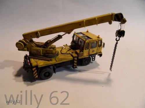

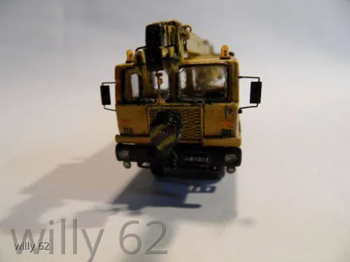

    Teil 2

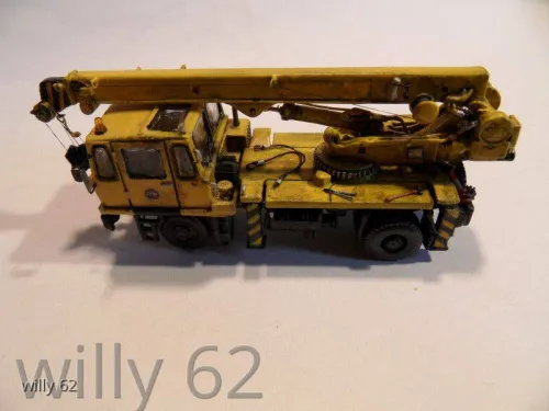

    1.906
    • 26. März 2020 um 19:31
    • #122

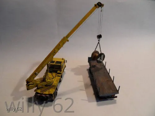

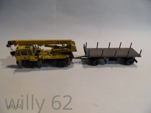

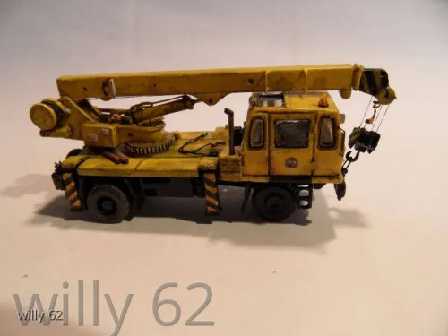

    supi, so wie wir dich kennen :geil::gut::gut:
    der Anhänger mit den Rungen ist genial gelöst, hatte mir schon `nen Kopf gemacht, wie du die Rungenhalterungen gemacht hast, echt einfach und :geil:

    Gibts zum Anhänger auch mehr Details, also Maße usw. ?

    • 26. März 2020 um 22:08
    • #125
    Die Rungen sind unten glattgefeilt, umgebogen und unter der Platte auch noch mal verklebt.
    Der Anhänger ist auf das Wiewaldfahrgestell von Hädl montiert. 2 W 50 Pritschen aus der Basteltüte (schööööön flachgeschliffen) bilden den Unterbau, verstärkt mit 1x1mm Immergrün, darauf eine 0,5mm Immergrünplatte (geritzt, grundiert, lackiert und gealtert, ergibt Chipeffekte)
    als Ladefläche. Ein direktes Vorbild konnte ich nicht finden, aber ein sehr ähnliches das bis mindestens 2015 in Verkehr war und evtl. heute noch ist.
    Also habe ich auch keine Maße, aber die Länge vom Wiewald und eine Breite zwischen 2300mm und 2400mm,
    da kann man nix falsch machen. Als Rungenhöhe habe ich für mich 1000mm gewählt. Die Stirnseitige Bordwand hat sich aus einem Reststück ergeben:nee:. Wollte ich erst weglassen wegen der Sicht des Kranführers, aber dann ist mir eingefallen das der zum laden ja eh`abhängen muß. 360 grad drehen iss nich.
    Das größte Kopfzerbrechen hat mir der Ausleger gemacht. Letzendlich ist er teleskopierbar aus dem Drucker
    des Sohnes vom Mann meiner Geliebten gefallen:48:.
    Jetzt warte ich auf Post aus Moskau. liegt seit dem 18.03. in Frankfurt Airport.
    Die Grundplatte 59x60cm liegt bereit......

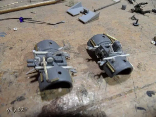

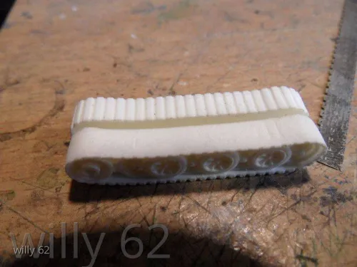

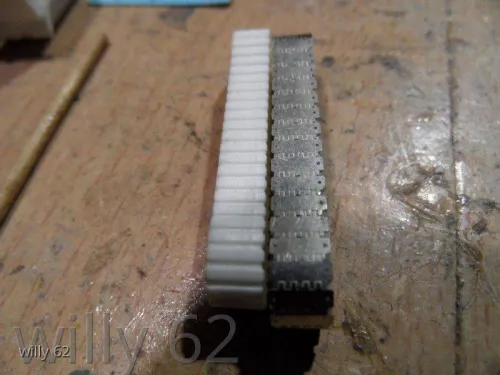

  • willy 62
    Ehrenmitglied
    278
    • 10. April 2020 um 03:43
    • #129

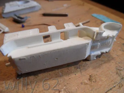

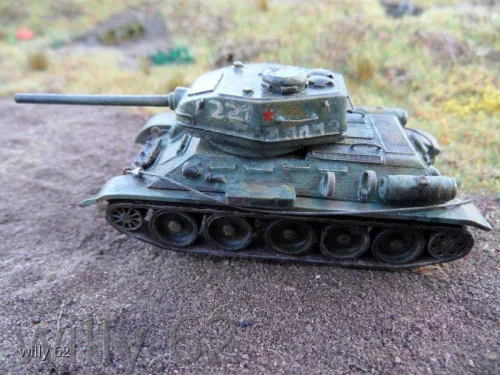

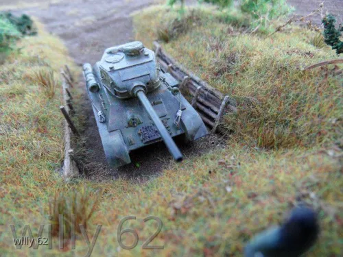

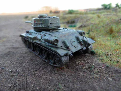

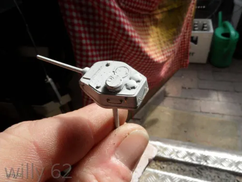

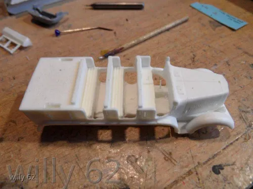

    Nicht nur da!

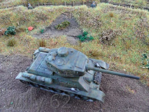

    Habe bissel weiter gemacht.
    Und das Nächste begonnen.
    Der T34/85 ist von Hauler, besteht eigentlich aus 7 Teilen, aber ich habe ein paar mehr draus gemacht.
    Die Naht am Turm wollte ich unbedingt nachbilden, genauso wie die Griffstangen ect.

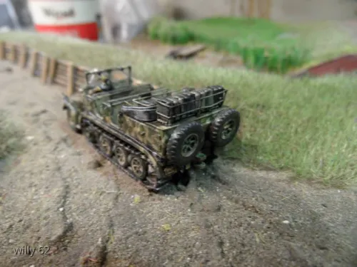

    Das Sdkfz ist aus Moskau und muss sich auch einiges gefallen lassen.:lupe:
    Mathias

    Mathias, hier darfst Du sie ja zeigen :hä:
    Ist ja schließlich Modellbau und keine "Geschichtsverherrlichung", wie anderen Ortes "angedeutet" wurde...;)
    Für ein eventuelles Militärmuseum braucht's halt auch solche Fahrzeuge.
    Schaut doch schon mal nicht verkehrt aus, was da so an Resin verarbeitet wurde.:gut:

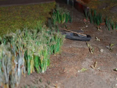

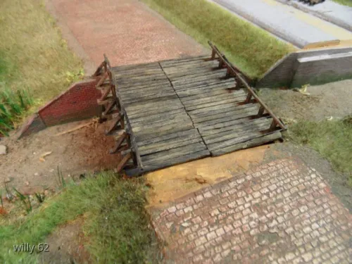

    • 1. November 2020 um 21:26

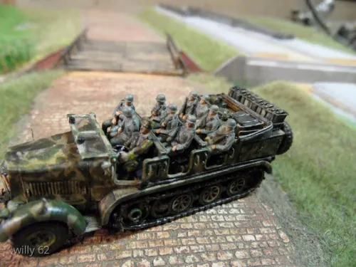

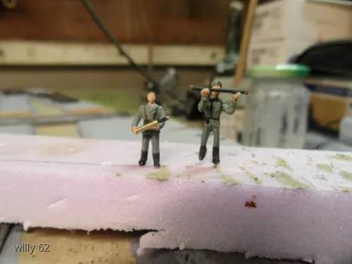

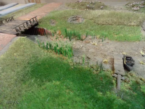

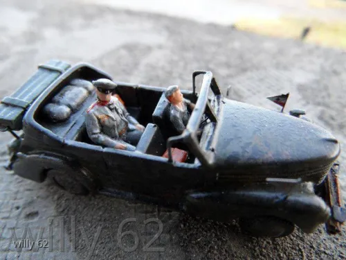

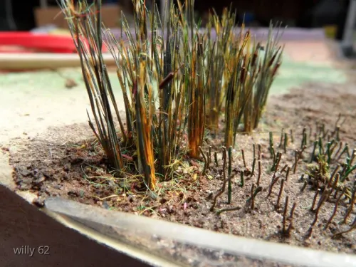

    • #131

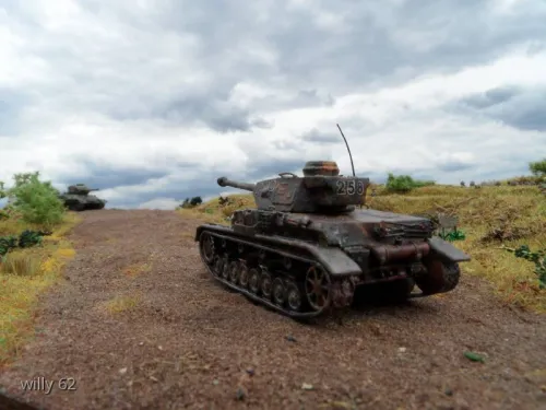

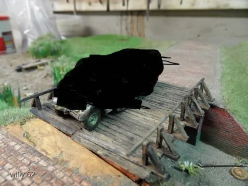

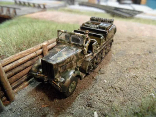

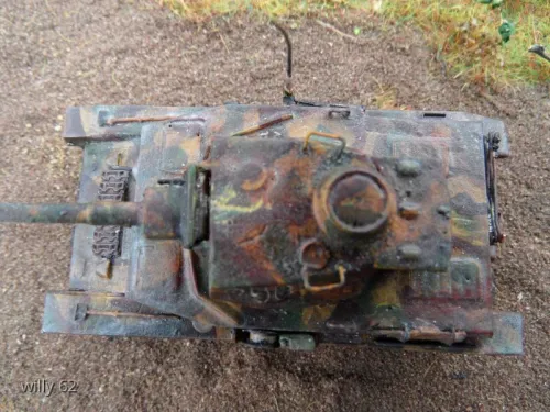

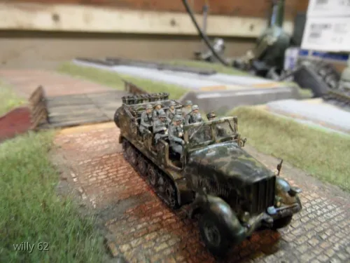

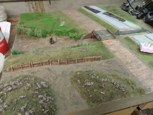

    ich hoffe ihr habt Hallo Wein alle gut überstanden:keule:!
    Nach etwas längerer :sleep: Pause mal wieder Bilder von der dunklen Seite.
    Das SdKfz ist fertsch, der Panzer IV auch, Geschütz endlich angefangen
    und das Dio nimmt gestalt an.
    Wenn Fragen einfach fragen.:hä:
    Mathias

    • 2. November 2020 um 23:07
    • #136
    gab`s denn damals auch schon so Dürresommer wie 2008 -2009 :gruebel::nix:
    nix Wasser, alles wech....:700:
    ist schon supi geworden, was sonst :gut::geil::geil:
    Apropos Wasser, meins trocknet nur im Sommer gut, jetzt hab ich so richtige Probleme :shock:
  • willy 62
    Ehrenmitglied
    278
    • 8. November 2020 um 23:10
    • #137
    Vor dem Wasser habe ich einfach Angst.
    Also vor dem Giessen.
    Aber ich habe von meiner weitaus besseren Hälfte
    die Erlaubnis das im Haus zu giessen.
    Sie hat mir das Giessharz geschenkt und ich konnte glaubhaft erklären
    das ich da eine Mindesttemperatur brauche.
    Mathias

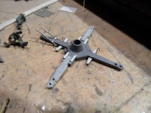

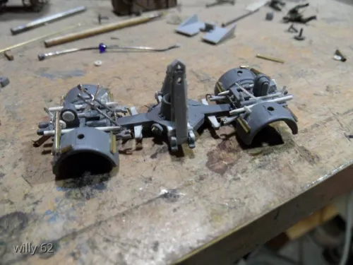

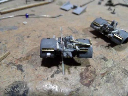

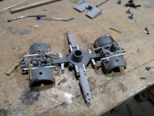

    Moin moin,
    das Dio steht immer noch trocken,
    aber an der Flak ging es etwas weiter.
    Mathias
    • 4. Dezember 2020 um 22:49
    • #139
    Sieht gut aus und ziemlich detailliert.... Wo hast du den Bausatz der 8x8 her...?
  • willy 62
    Ehrenmitglied
    278
    • 5. Dezember 2020 um 01:25
    • #140
    Ist aus Moskau, ebenso das Sdkfz. 7.
    Da bekommt man so etwas, in Deutschland ist dieses Thema ja eigentlich tabu.
