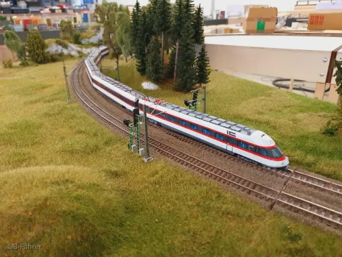

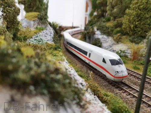

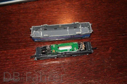

    da japanische Modellbahn nicht so gut ankommt hab ich mich an das Chassis für den ICExperimental gesetzt. Die freude wurde aber jeh unterbrochen als der bei ebay gekaufte ICE1 (angeblich mit gereinigten Getriebe usw.) keinen Mux mehr von sich geben wollte :/ Die Motorpole wurden auch vertauscht und so wie es aussieht darf ich den erstmal komplett zerlegen (ein Jammer), reinigen und wenn ich Pech habe sogar neue Platine für den Motorwagen besorgen. So wird das leider nichts mit dem Video von der Jungfernfahrt der beiden Triebköpfe :( das dämpft den Elan. Werd mich wohl erstmal wieder mit dem bemalen meiner Warhammer Figuren beschäftigen (Seuftz).
    Testphase, Gehäuse hätten gepasst. für die Wagen muss ich die Chassis der Wagen wieder einkürzen, darin hab ich ja inzwischen Übung.

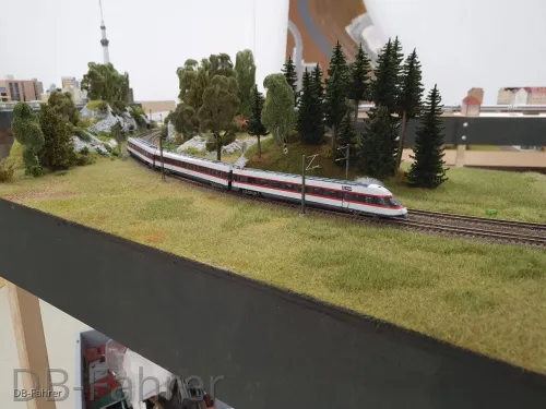

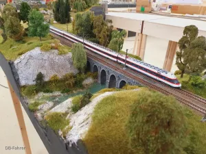

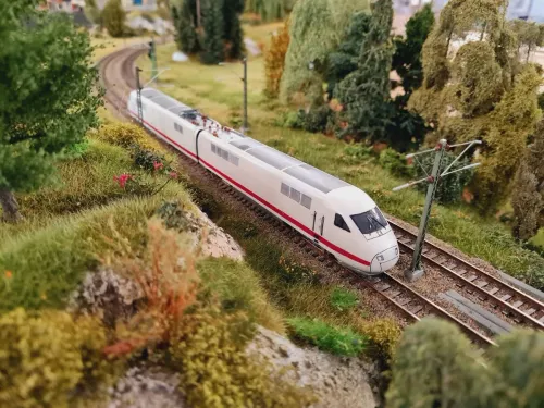

    Guten Abend LeuTTe,

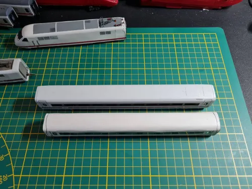

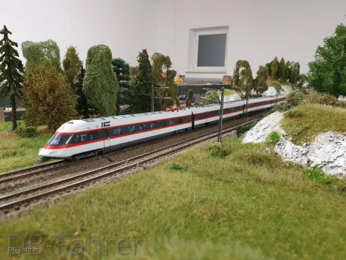

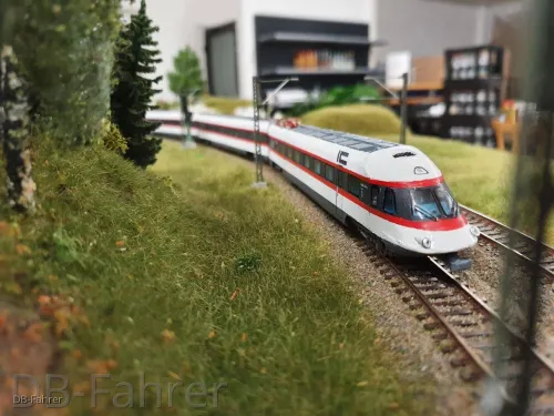

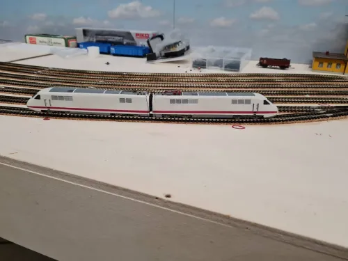

    so, der ICExperimental fährt jetzt endlich! :D Im Moment pass ich 3 ICE Wagen Chassis an für die Mittelwagen und dann darf er Komplett seine runden drehen

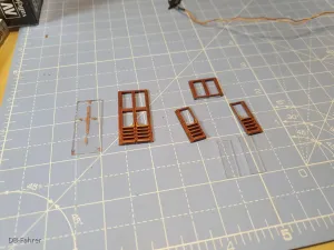

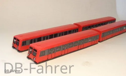

    Moin LeuTTe,

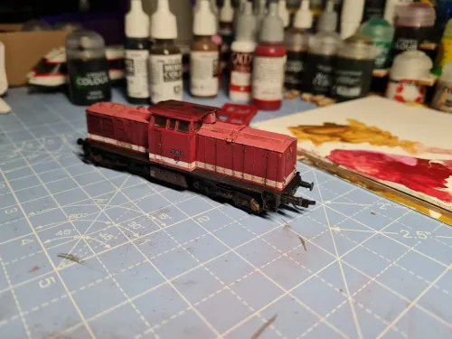

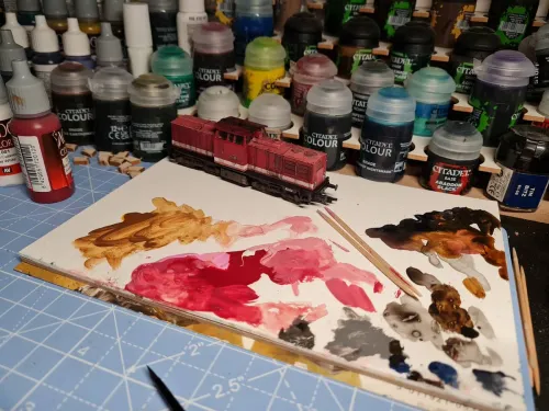

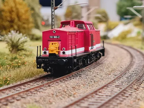

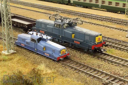

    ich hab mich gestern Abend endlich mal an die WIEMO BR110er mit Nebenantrtieb gesetzt :)
    Für den Ausschnitt habe ich die Maße vom Beizettel übernommen und mit skalpell angeritzt. Das wurde dann mit einer Tamiya Handsäge ausgesägt und Innen die Kanten noch mit einer Nut versehen (das dass Gußteil später auch zwischen Lichtleiter und Wand passt). Beim Gußteil des Nebenantrieb hab ich die Kleinteile angepasst das diese auch bündig sitzen und dann mit Farbe bearbeitet (übrigens eine Grundierung ist zu empfehlen!).
    Das Ergebniss kann sich sehen lassen (farblich hab ich mich da an das Foto auf der Seite Bahndienstwagen-online orientiert). Was jetzt noch kommt ist eine Alterung nach dem Foto auf selbiger Seite :)

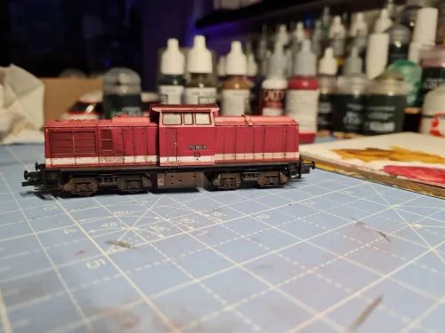

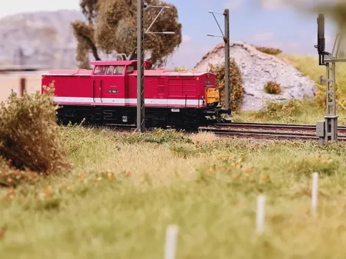

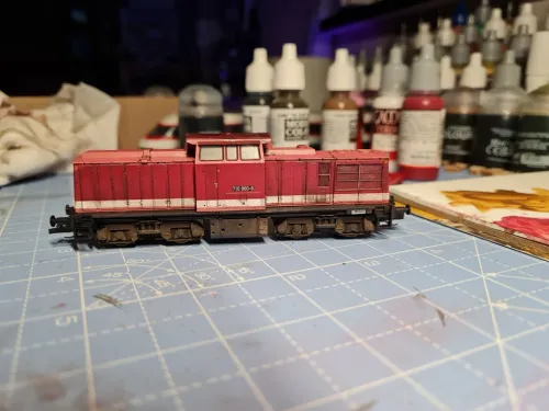

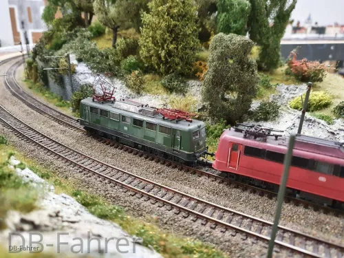

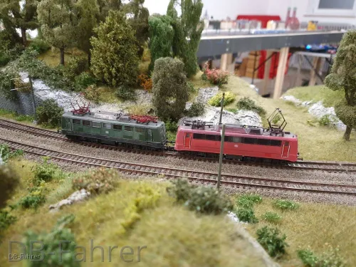

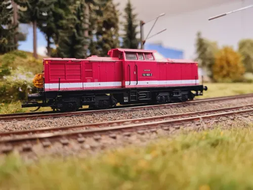

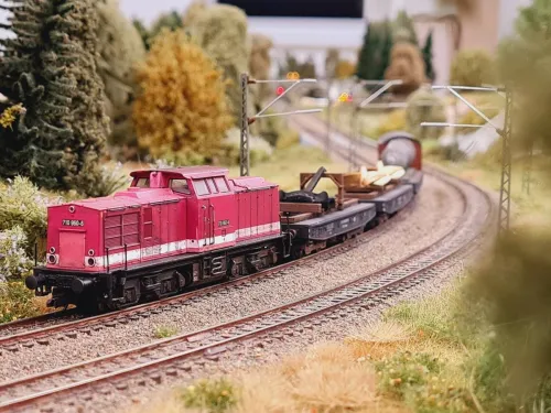

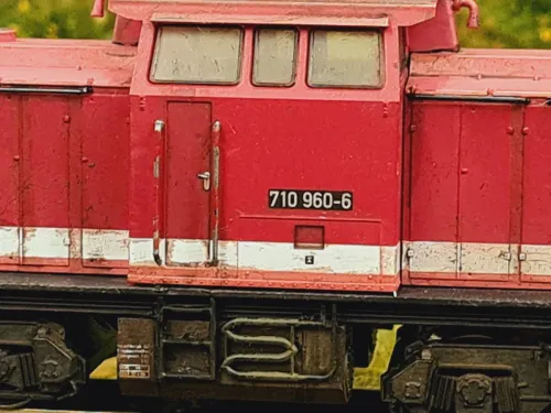

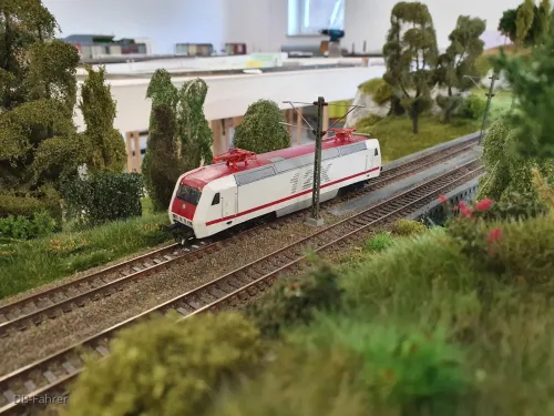

    Nabend LeuTTe :)

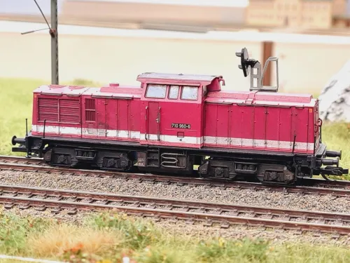

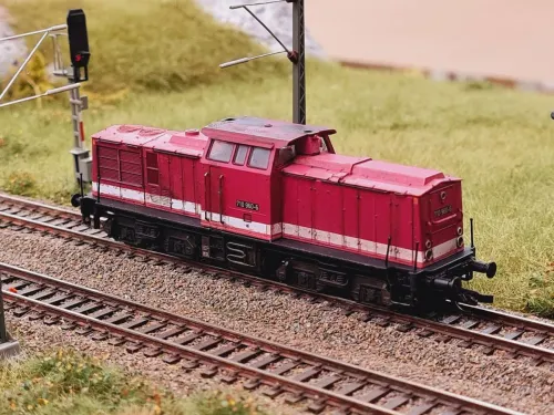

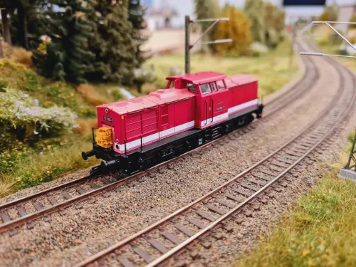

    WIEMO Lok die 2. diesmal nur gealtert und OHNE Nebenantrieb (wegen Epoche V) Jetzt fehlen noch die ZRTs und das Finish und dann gehts auf die Anlage.
  • DB-Fahrer
    593
    • 20. September 2022 um 21:13

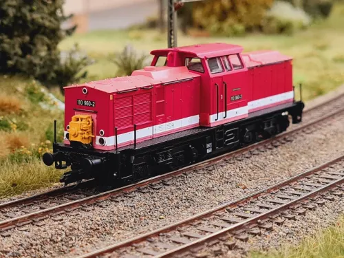

    • #107

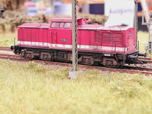

    Guten Abend :)
    und so sieht sie jetzt fertig aus. Orientiert hatte ich mich da an dem Bild was bei WIEMO zur Lok auf der Shopseite zu sehen ist: WIEMO Bild BR710
    Selbst kleine Details wie die abgegriffelten Griffstangen am Aufstieg musste ich mit nachahmen :lupe:
    Also mal ein Paar Fotos - wie immer das ganze nur mit Pinsel "verschmiert".
    Kann man so fahren lassen oder?

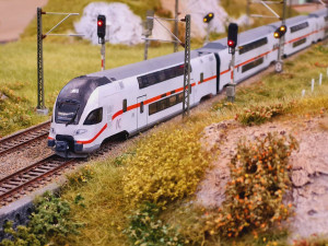

    Guten Abend :)

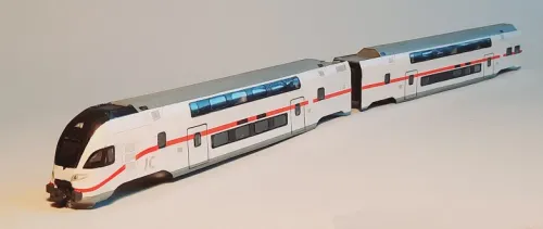

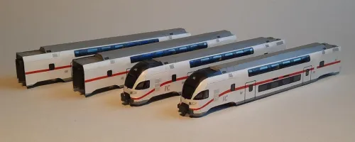

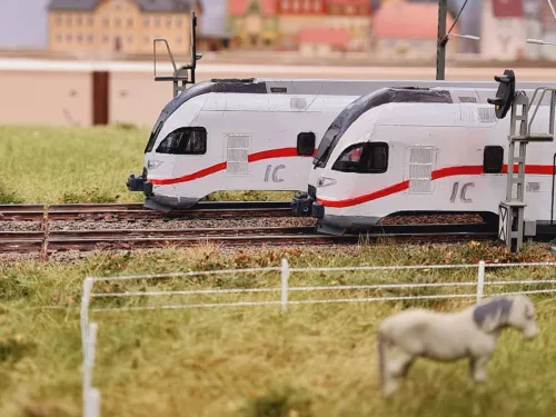

    so, da ist nun das nächste Projekt auf Weg zu mir. Der KISS2 als IC der DB AG :) (Und wehe Tillig kündigt da morgen was an, dann werf ich mit hintern Zug).
    Morgen wird ausgelotet was da als Antrieb herhalten kann.
    Das wird ein heißes Teil :D

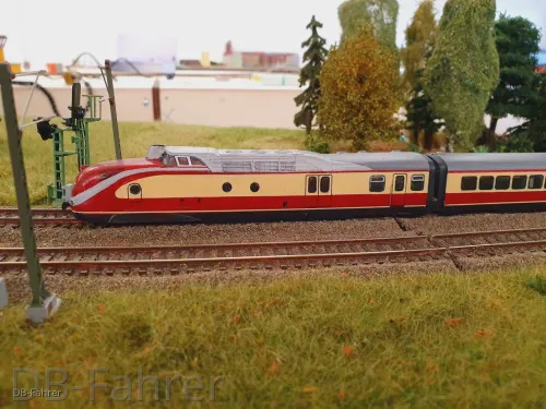

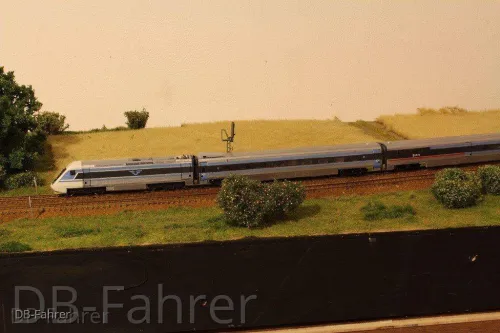

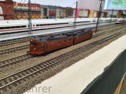

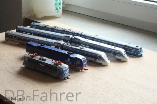

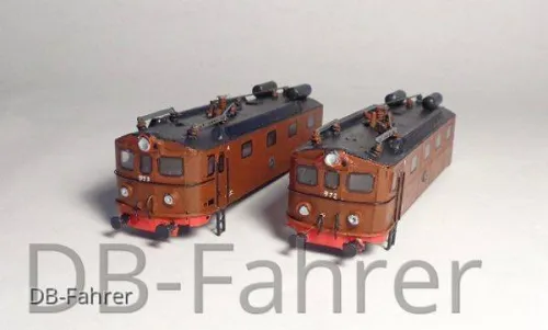

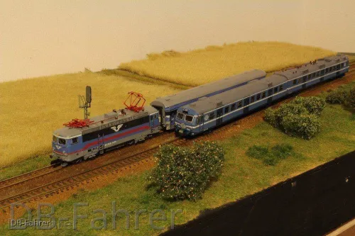

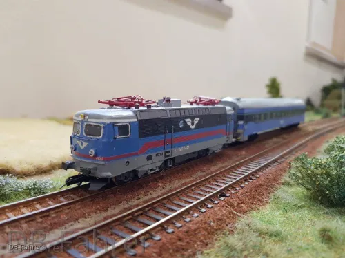

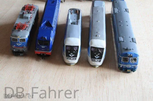

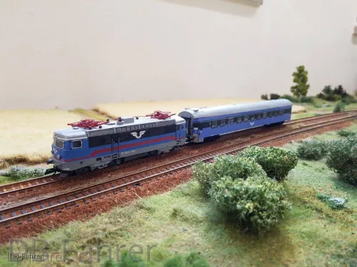

    Zitat von DB-Fahrer
    Und nocheinmal eine kleine gute Nacht Vorstellung :)

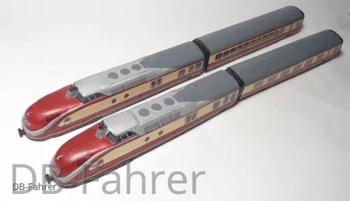

    Da ich ja Fan der Schwedischen Eisenbahnen bin (vor allem der Erzbahnen) gibt es heute die ersten 2 Modelle aus meiner Schwedischen Sammlung zu sehen.

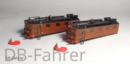

    Bei der Lok handelt es sich um eine Modell der Rc6 der SJ - Hier stammt das Gehäuse wieder von Herrn Edgar. Zum Antrieb weiß ich grad nicht was als Grundmodell hergenommen wurde, ich hänge aber mal ein Bild vom Innenleben mit an ;)
    Dann darf ja nichts zum Anhängen fehlen, so enstand auch wieder in Handarbeit beim Herrn Edgar ein B7 Reisezugwagen der SJ (ein 2. Gibt es auch aber der ist gerade im AW um sein Chassis zu bekommen).
    Und das ganze dann zusammen:
    Ich kann es ja schonmal vorab sagen, da wird noch eine Menge in den nächsten Monaten/Jahren dazu kommen, momentan sind die Gehäuse meines TGV Duplex im AW um Angetrieben zu werden (bisher nur 4-teilig) diser wird aber noch auf die Komplette länge aufgebaut.
    Weiterhin wird es wieder einen ET403 im DB lack geben und ein ICE 2 ist auch schon in er Pipeline :)
    Alles anzeigen

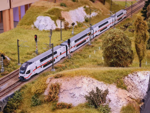

    Hallo DB Fahrer, hallo Patrick,
    der ICE 2 Steuerwagen und der Speisewagen mit flachem Dach sieht auch toll aus. Anfragen an Tillig, PIKO, Kress, über viele Jahre hinweg, blieben bis jetzt erfolglos. Dabei hätte Tillig doch das Fahrwerk schon fast fertig, da müßte nur ein anderes Gehäuse drauf. BR 405, 411 und 605 (die ICE T) wären auch toll. Kannst Du deinen schwedischen Freund nicht mal nach Gehäusen größeren Stückzahlen des ICE 2 Steuer- und Speisewagens befragen. Das würden sich einige neTTe Leute bestimmt was nicht übertriebenes kosten lassen.
    Mit neTTen Grüßen Detlev aus dem Havelland

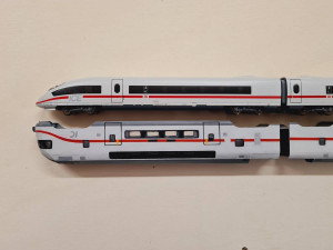

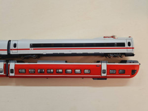

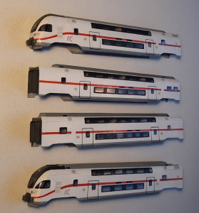

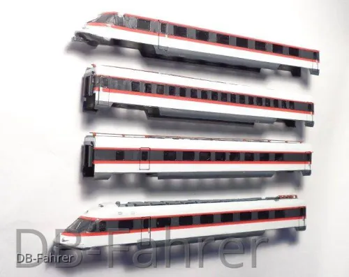

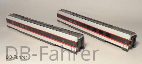

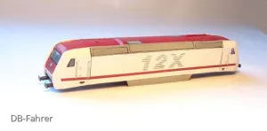

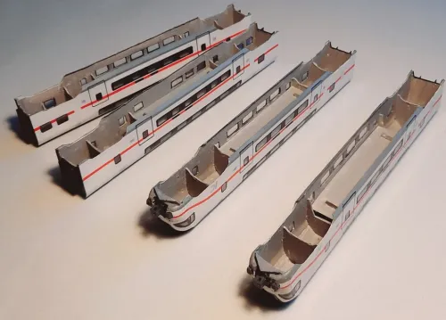

    Guten Abend :)

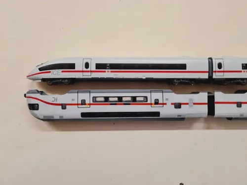

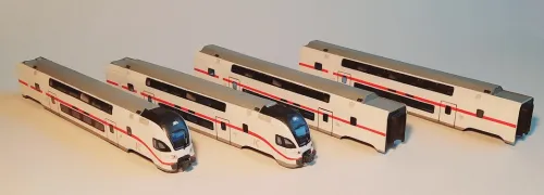

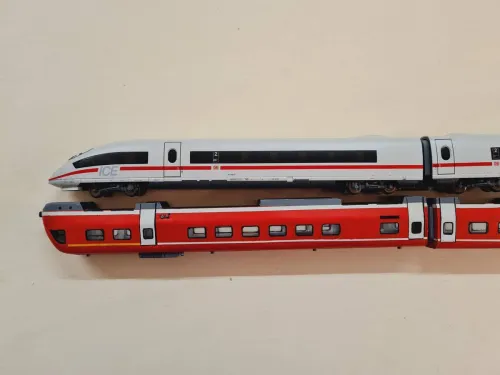

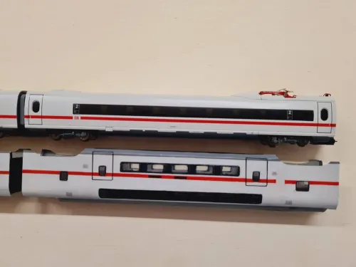

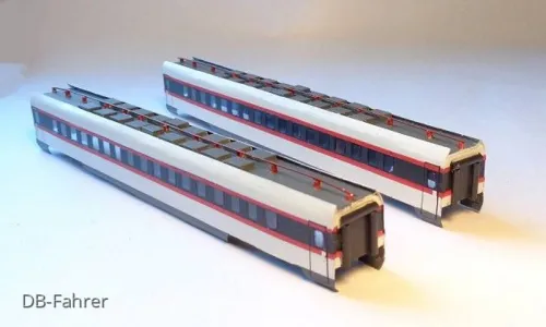

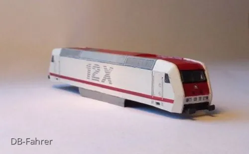

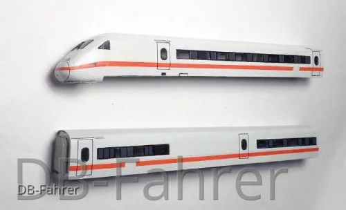

    heute konnte ich endlich die Gehäuse begutachten und mit eventuellen Spenderfahrzeugen abgleichen, dabei sind auch Bilder entstanden.
    Also wie beim ET403 wird hier ein ICE3 herhalten müssen, wobei ich dir Zwischenwagen verlängern muss. Für den 612er sollte die ICE3 Kombo Endwagen + Motrwagen gut passen :D also vll. wird der bis zum Stammtisch fertig ;)
    Und der Längenvergleich :D

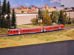

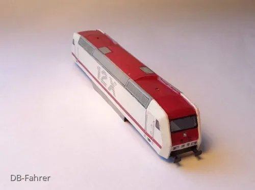

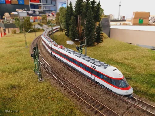

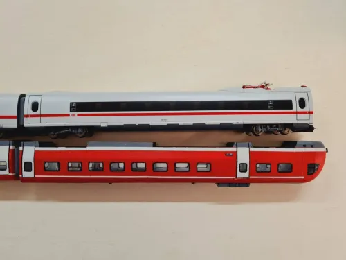

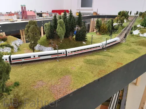

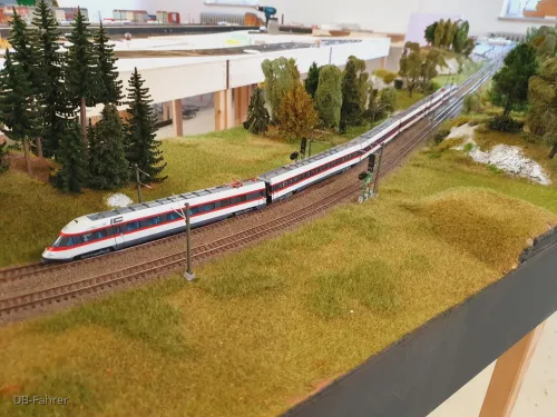

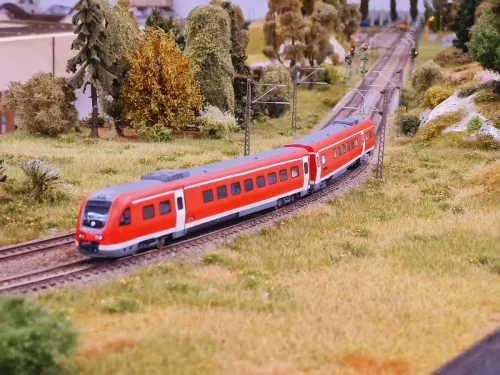

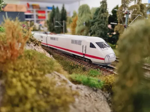

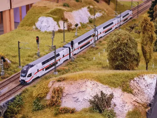

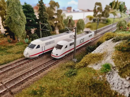

    Guten Abend LeuTTe,
    soderle, der 612er ist heute auf Testfahrt gegangen :) ich muss jetzt noch einige BEreiche einfärben bzw. Lackieren, dann die Decals und dann ist er fertig soweit (und ja, mir gefällt er und was andere Denken - Whatever :nix: ). Vielleicht mach ich noch am KISS bis zum Stammi was, mal gucken ;)
    Übrigens funktioniert der ICE 3 Motorwagen mit dem Endwagen welches den Lokführer (oder mehr Zuleitungen) hat, mit dem anderen Endwagen Lustigerweiße nicht.

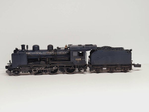

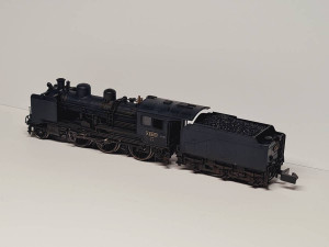

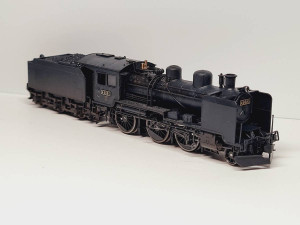

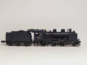

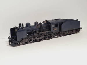

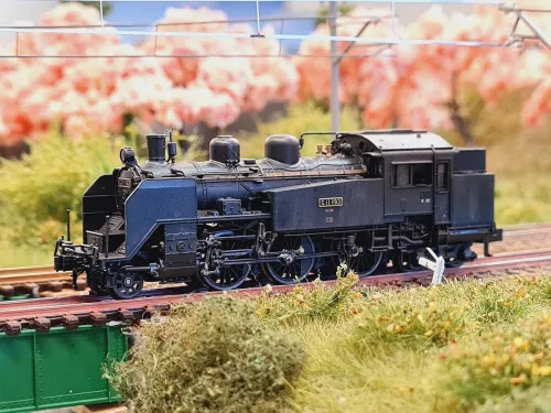

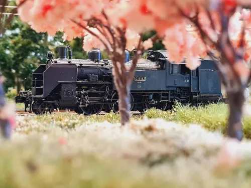

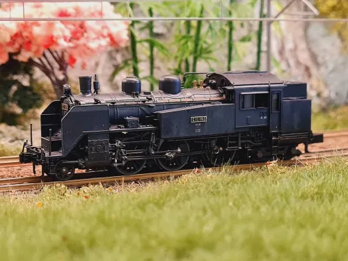

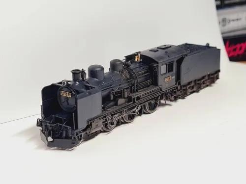

    Huhu LeuTTe,

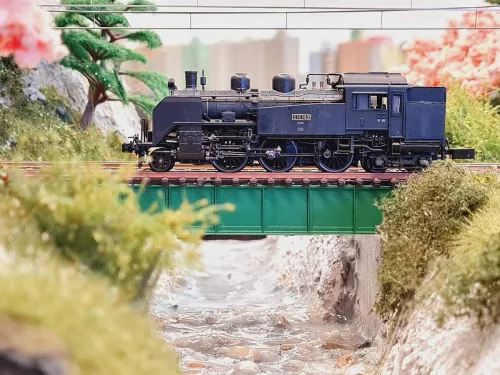

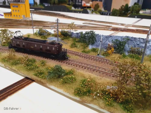

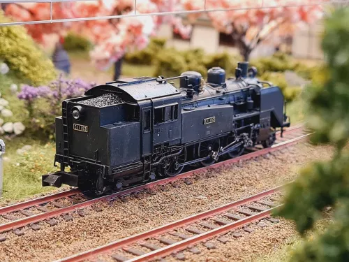

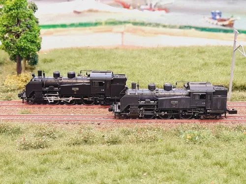

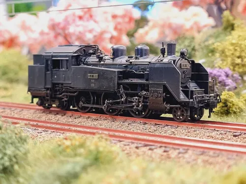

    zurzeit bin ich am zurüsten und benummern meiner japanischen N Loks, da ist gestern eine C11 von Kato auch gleich mal gealtert worden (und da werden die Tage noch ein paar mehr Loks folgen). Daher mal wieder ein kleiner japanischer Blick über den Tellerrand aus meine "Ausbesserungswerk" :) Wie immer nur 3 Pinsel, Citadelfarbe und ca 30-45 Minuten Arbeit.
    Natürlich passend zur Kirschblüte gerade fotografiert.
    Und ein Vergleich mit einer ungealterten
  • DB-Fahrer
    593
    • 27. April 2023 um 22:06
    • #114

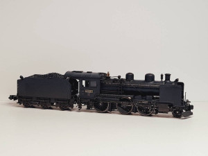

    Guten Abend,
    Ich schubs noch ne Reihe 8600 der JNR von Kato hinterher, frisch ausm AW :) Wieder mit leichter Alterung im Güterverkehrseinsatz. Irgendwie geht das bei den schwarzen Dampfern aus Japan einfach richtig gut von der Hand.
    Was ich immer wieder klasse finde ist das Preis Leistungsverhältnis für so ein Dampfer, die C11 kostete nur um die 75€ und die 8600er um die 90€ und man sieht wie Detailreich die sind
