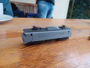

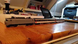

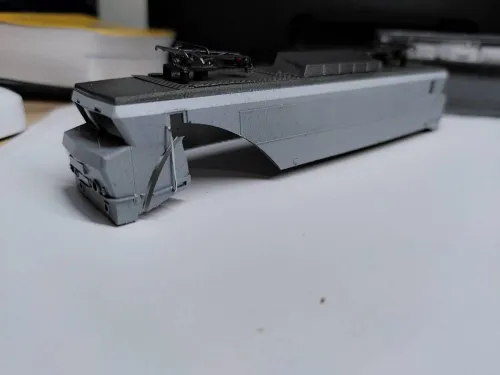

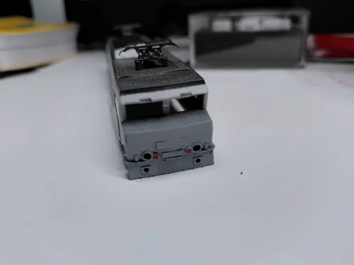

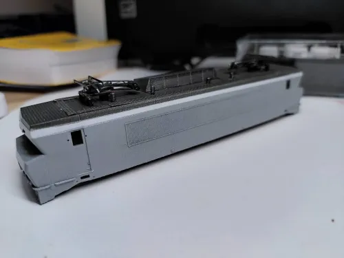

    Ich nähere ich langsam dem Kern der Modellbahn - die Bahn - an, und falls dabei mal was Sinnvolles entsteht, werde ich es hier mitteilen. Heute geht es jedoch erst einmal um die Dokumentation eines (vorläufigen) Scheiterns. Vielleicht kann jedoch jemand die auf dem Wege entstandenen Zwischenprodukte irgendwie verwenden, und dann hätte es sich ja gelohnt.
    Das hier ist meine halbfertige Interpretation der BB7200 der SNCF:
    Bei dem Versuch, ihr Handläufe aus 0.5mm-Draht zu verpassen, habe ich dann geschafft, das Gehäuse zu zerstören.
    Da nun meine Motivation vollkommen gestorben ist, sie fertigzubauen, stelle ich das Projekt (zumindest vorläufig) ein und stelle die dabei entstandenen Dateien hier zum Download bereit. Macht damit, was ihr wollt, vielleicht nutzen sie ja jemandem.

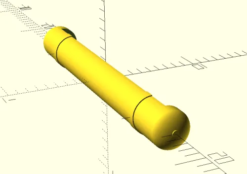

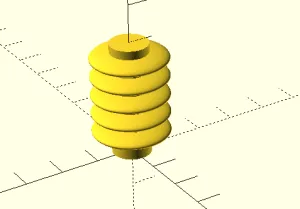

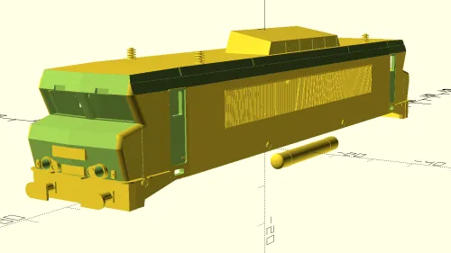

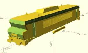

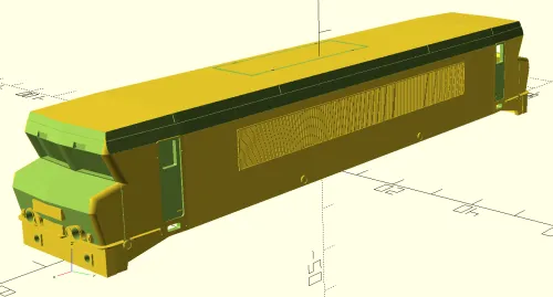

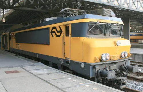

    Nun also Ihr. Wer Lust hat, kann sich die Teile herunterladen. Disclaimer: Die Lok sieht nur ungefähr und zufällig dem Original ähnlich, da mir, wie schon geschrieben, gute Zeichnungen fehlten. Man kann mit dem gleichen Gehäuse auch eine BB15000 oder eine BB22200 bauen, aber da sieht der Dachgarten vermutlich anders aus. Im kleineren Kreis hatte ich schon einmal die digitale Ansicht gezeigt, und da kam der Wunsch auf, die NS-Variante zu bauen. Dafür müsste ich aber das Gehäuse überarbeiten, da die niederländische Lok ein anderes "Gesicht" hat.

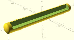

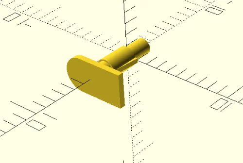

    So, hier noch die digitale Zeichnung der Lok, einmal komplett, und dann die Teile, die als Druckdateien vorliegen, nämlich Gehäuse, Isolatoren, Puffer, Dachwiderstand und Luftbehälter.

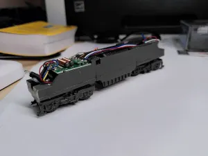

    Und hier noch ein paar Baubilder.

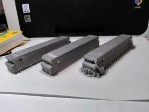

    Und dann hat noch ein Freund, der mit Modellbahn nichts am Hut hat, aber einen Prusa-Filamentdrucker hat, das Gehäuse auf drei verschiedene Weisen in PLA gedruckt. Da gibt es zwar keinen Bauch, dafür hapert es eben an den Details.

    Das Gehäuse kann man doch wieder kleben. Bei den glatten Flächen sollte der Gehäusebruch doch wieder hinzubekommen sein.
    621
    • 4. Februar 2024 um 19:26
    Grundsätzlich schon, aber vielleicht druckt mir Frank ja auch nochmal eins. Das Problem ist eher, dass mit dem Gehäuse meine ohnehin schon schwache Motivation bezüglich dieser Lok angeknackst wurde.

    Ja schade um die bisher geleistete Arbeit.😢
    Als Tipp, ich hätte nur 0,2er maximal 0,3er Draht genommen. 0,5 sieht sehr massiv aus. Aber ob es dann nicht gebrochen wäre🤷🏻‍♂️

    Ich habe gerade mal Handlauf gegooglet. Eine Firma, die Handläufe für Treppen herstellt, empfiehlt 45 bis 50 mm Durchmesser. Das wird doch bei Aufstiegen an Lokomotiven nicht anders sein? Das wären maßstäbliche 0.4 mm, und da sind 0.5 doch schon recht dicht dran.
    Kennt jemand die genauen Maße?
  • hochlehner
    119
    • 5. Februar 2024 um 16:28
    Normale Handläufe sind 42mm im Durchmesser,die größeren 45 und 48mm aus Edelstahl.

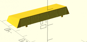

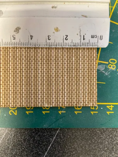

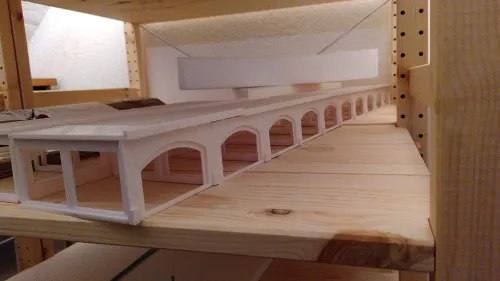

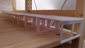

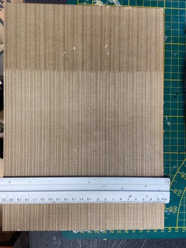

    Arkaden scheinen aufgrund der Initiative von Auhagen gerade ein Thema zu sein. Ich beschäftige mich seit einiger Zeit mit dem Thema, habe mir ein ganzes Stück Arkade selbst gedruckt. Das Ganze habe ich als Stecksystem ausgeführt, jedes Bogensegment besteht aus der Front, der Festen Fahrbahn á la Berlin und zwei Stützen. Nach hinten bleibt das offen (der Teil soll dann an der Wand stehen), die Teile werden noch ordentlich ausgerichtet und verklebt. Ich habe seit einiger Zeit nach einer Lösung gesucht, die Front zu verklinkern, die Mauerwerksfolie von Auhagen gefiel mir nicht so recht, da Schnittkanten nicht wie Mauerfugen aussehen, die Ziegel sich am oberen Ende der gebräuchlichen Größe bewegen und das Ganze mir auch zu hell und glänzend aussieht. Jetzt habe ich den Sprung gewagt und 18.000 Juweela-Ziegel bestellt. Das wird dann mein Langzeitpuzzle (wenn das Ergebnis im Probestück gefällt). Die Fläche vor der Hochbahn soll eher gewerblich gefüllt werden, Inspiration ist ein Abschnitt an der Holzmarktstraße, wo es mal eine Autovermietung, ein Autohaus und ein BSR-Gelände gab. Bei mir soll's ein Betriebshof für Busse, die Stadtreinigung und eine Spedition werden.
    So, und hier mal der Anfang:
