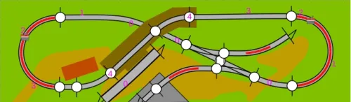

    Hier mal "der Plan" dazu ...
    Die rosa- bzw. pink- farbenen Ziffern sind übrigens Höhenangaben...
    Gezeichnet bzw. konstruiert ist es mit AnyRail, allerdings mit Z Gleisen, weil es für TTf noch keine Gleisbildbibliothek gibt.
    Macht aber nix, denn auf dessen bzw. deren Ausdruck der Gleise passen die Feldbahngleise in TTf genau zwischen die Randmarkierungen bzw. Profillage der Z Gleise.
    Von daher passt das schon.

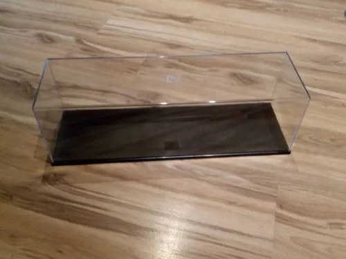

    Hier mal 2 Bildchen der Vitrine und dem schon auf 0,8mm Sperrholz aufgeklebten "Trail", auf dem dann das Gleis verklebt wird.

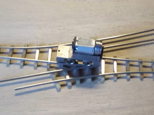

    Immerhin hab ich es bei den beiden zu verbauenden Weichen ja schon mal so weit gebracht, dass nur noch die Weichenzungen und die Radlenker an- bzw. aufgelötnert werden müssen.
    Hernach, wenn das erledigt ist, wird die Konstruktion ins angedachte Gleisbild eingefügt und weiter gelötnert.
    Meine NS2 bzw. deren Fahrwerk diente derweil schon mal zum austesten der Befahrbarkeit einiger Stellen...
    Naja, laaaangsam gehts zwar, aber es geht zumindest weiter...

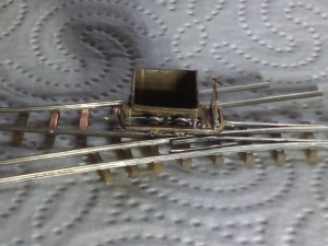

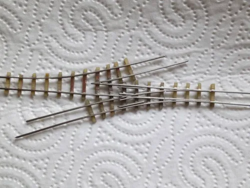

    Ja, in dem Fall hier habe ich mein Code 40 Profil bei "Wagenwerk" (Art.Nr.6780904004-12 Schienenprofil Code 40 blank, 910mm) geordert und die Schwellen bestehen aus zurecht gesägten 1 bzw. 1,5mm dicken Leiterplattenmaterial.
    Gut, bei dem kleinem Profil muss man schon "die Zunge gerade ins Maul nehmen", damit dabei was ordentliches rauskommt beim lötnern, aber ein "Hexenwerk" ist es nun auch wieder nicht.
    Meine ersten beiden Weichen für mein Testbrett (dazumal mit/aus "ausgedientem" Spur Z Profil) waren optisch noch nicht so der "Bringer", haben aber fast auf Anhieb gleich ordentlich funktioniert.
    Ich musste nur im Bereich der Herzstücken etwas nacharbeiten, weil ich das Spurrillenmaß der Radlenker nicht genau eingehalten hatte.
    Aber wenn man dann weiß, worauf es ankommt, dann geht das schon recht gut von der Hand mit der Lötnerei.

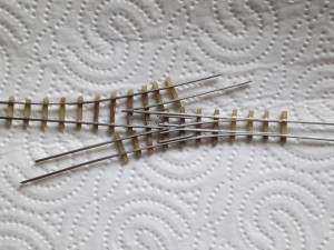

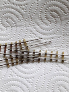

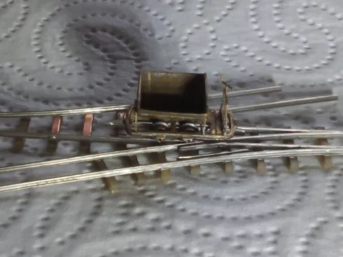

    Die Ruhe zum Weiterbau zumindest einer der 2 Weichen fand sich gestern Abend und ich bin mit dem Ergebnis mehr als zufrieden. :hurra:
    Weichenzungen und Radlenker sind montiert und oh Wunder... ;) auch auf Anhieb genau genug.
    Zumindest so genau, dass die "Winzigkeit" von Feldbahnkipplore ohne aufklettern und klemmen, wenn das Weichenkonstrukt etwas angekippt wird, in alle Richtungen locker durchrollt. Immerhin und wider Erwarten, denn das es gleich so gut funzt, hätte ich nicht erwartet... eher reichlich Nacharbeit :48:
