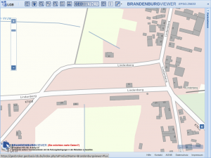

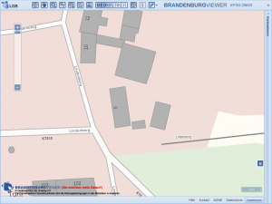

    Durch den "Zulauf" von korrekten Daten bezüglich Gleisnutzlängen, genauer Weichen- und Signallage vom Bahnhof Lindenberg wurde ein Google Maps Bild hergenommen und auf die Lage des Bahnhofsgeländes nach den korrekten Maßen bezüglich Gleislage zum Ende der 60er Jahre zurechtgefummelt.
    Hier kam zunächst ein maßstäblich korrektes Abbild der Bahnhofslage im Maßstab 1:120 heraus, was mich allerdings feststellen ließ, dass genau diese maßstäbliche Verkleinerung des Originales nicht ganz so recht zu dem mir zu Hause zur Verfügung stehenden Platz und dem angedachtem Anlagenplan passte.
    Es war schlichtweg für die 4,50m, die zur Verfügung stehen, zu lang :shock: , um auch beidseitig noch etwas an Landschaft darstellen zu können und die Möglichkeit zu haben, mittels Umfahrung hinter der bzw. durch die Hintergrundkulisse einen (wohl schon etwas "verpönten";)) Betrieb als " Ovalanlage mit hintem bzw. unterhalb liegendem Schattenbahnhof zu ermöglichen. :11:

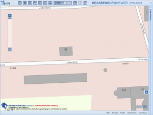

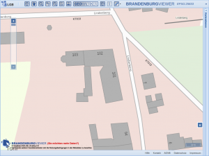

    Da ich in Büchern und Prospekten nur die entsprechenden Maßzeichnungen vom Dienstgebäude und vom Güterschuppen habe finden können, bin ich beim Bau der bekannten Häuserzeile mit Gasthaus, Sparkasse und Apotheke leider auf den Vergleich mit guten Fotos angewiesen, da ich zu dem Zwecke nicht unbedingt erst in die Prignitz reisen wollte, um dafür Maßskizzen zu erstellen.
    Sollte sich das doch nicht vermeiden lassen, dann muss ich halt doch mal eine kleine Reise tun, aber wer da irgendwo noch gängige Bilder davon hat bzw. eine Quelle dafür benennen kann, dann immer gern her damit ;)

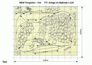

    Das zu erst angedachte TTf Projekt "Tiergarten Ost" ist ja wegen der riesen Menge an Kiefern erst mal temporär auf Eis gelegt, bis ich dafür eine Lösung gefunden habe.
    So wenigstens 300 Stück benötige ich dafür und da ist Selbstbau zwar eine preiswerte Alternative, aber eben ob der Menge seeeehr zeitaufwändig. Und kaufen... :gruebel: bei der Menge und selbst bei richtig guten bzw. preiswerten Bäumen von z.B. Roman aus CZ oder auch von den polnischen Anbietern... :nee: nee, das sprengt trotzdem das Budget. :shock:
    Zumindest die angedachte Ausstellungsvariante als "Plattenanlagenversion" (ca. 75cm x 100cm) ist erst mal vom Tisch, aber als kleine Modulanlagenteile, da brauchts ja sooo viele Bäume nicht, weil die ja so breit nicht sind, als dass man da alle Flächen komplett mit Bäumen ausstatten müsste.

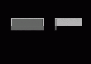

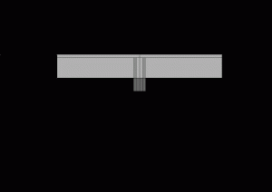

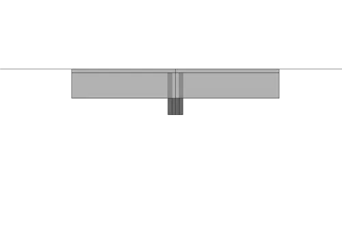

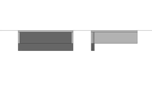

  • Ich hatte an so eine Konstruktion (mit den entsprechenden Bohrungen und Öffnungen für Kabel usw.) gedacht, die da temporär verschraubt werden könnte, um die Höhendifferenz der Modulkästenseiten ausgleichen zu können...
    Hoffe mal, man kann erkennen, was ich bzw. wie ich es meine... (ist halt schnell mal zurechtgekritzelt ;) )
    So würde es zusammengefügt an den Modultrennungen ausschauen...
    bzw. so hier...
  • Ja, ist erkennbar, sollte funktionieren, brauchst halt nur paar längere Schrauben zur Verbindung. Bohrlöcher 10 mm und Schrauben M8.

  • Ja, ...na die wenigen Teile finden sich dann schon an... ;)
    Aber vom Prinzip her, sollte es so gehen.
