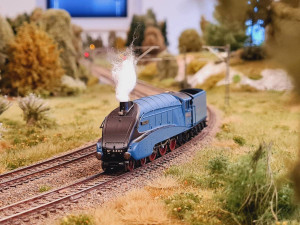

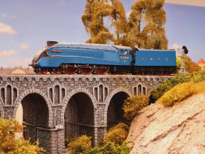

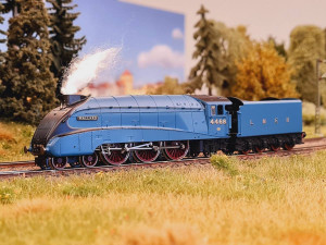

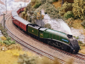

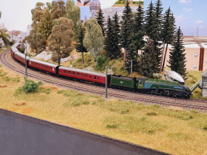

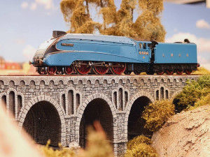

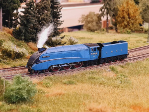

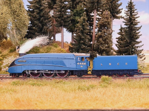

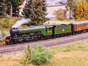

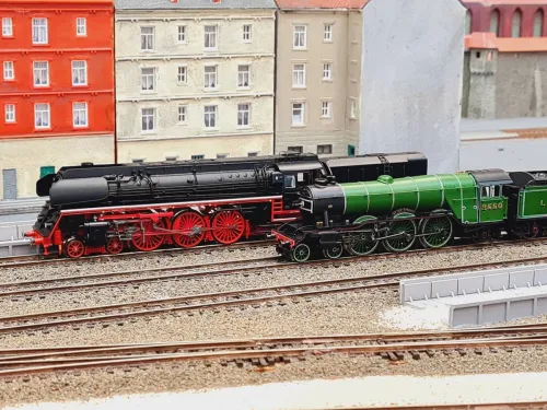

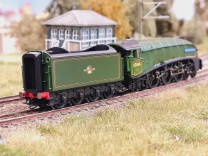

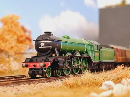

    Hallo LeuTTe,

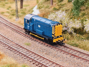

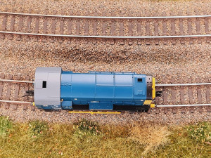

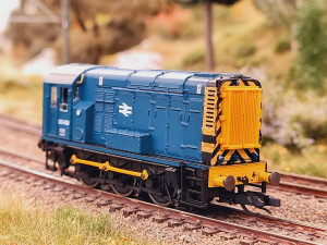

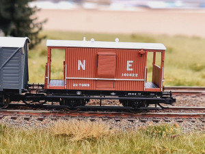

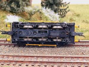

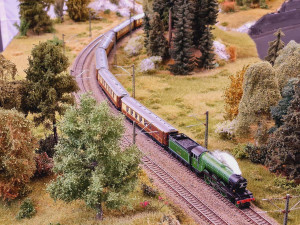

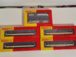

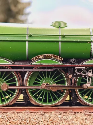

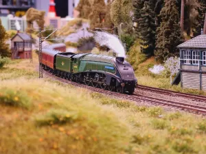

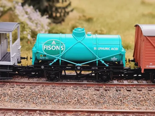

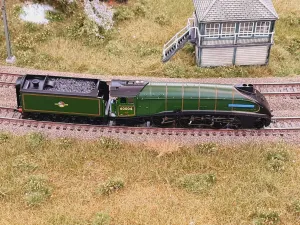

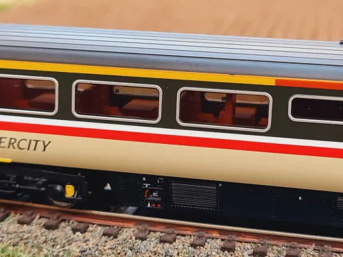

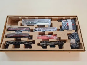

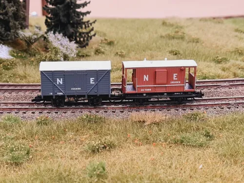

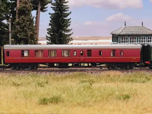

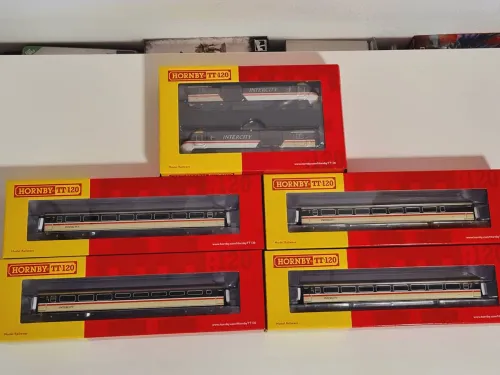

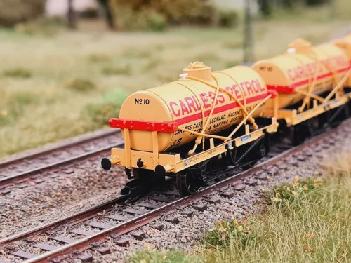

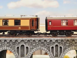

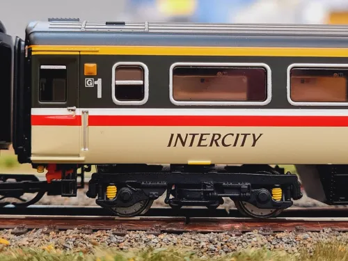

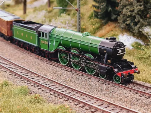

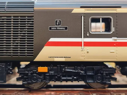

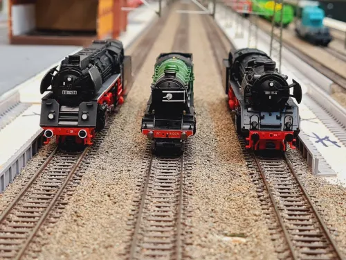

    lang hab ich überlegt ob ich soll oder nicht und einen kleinen Bericht mit vergleich mache da es an anderer Stelle ja merklich aus persönlichen Gründen gegen diese Modelle geht (diese vermehrt noch nichtmal in der Hand hatten).

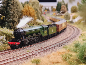

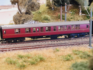

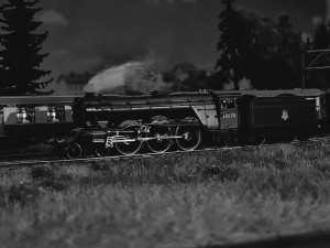

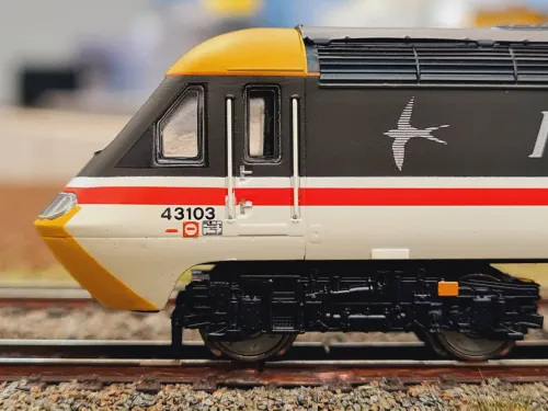

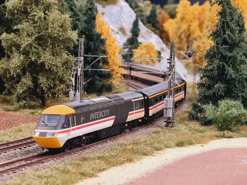

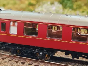

    Also Püntklich zu Weihnachten erreichte mich das Set direkt von Hornby (was ein perfektes Timig, wuhuu :) ). Zuerst mal das Rollmaterial ausgepackt und angeguckt - Sehr überraschend fand ich das die Qualität wirklich verdammt gut ist (jedenfalls mein Set). Die Lok hat den Antrieb in der Lok selbst und im Tender sitzt die Next18 Schnittstelle und Platz für einen Lautsprecher. Die Steuerung ist komplett aus Metall und Filigran. Haftreifen sucht man vergebens ABER in der ebene zieht die Lok 25 2-achser ohne wirkliche Probleme. Ein paar Zurüstteile liegen der Lok Bei wobei wirklich alles sehr Detailiert ist (selbst die Kohle schaut besser aus). Überrascht war ich über die farbigen Leitungen im Führerstand und. Natürlich alles mit Normschacht bzgl der Kupplungen. Die Wagen sind auch sehr Filigran gestaltet (Griffstangen und co).

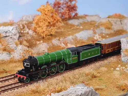

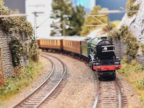

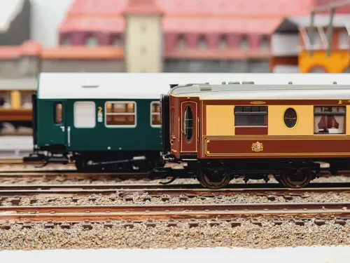

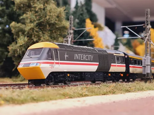

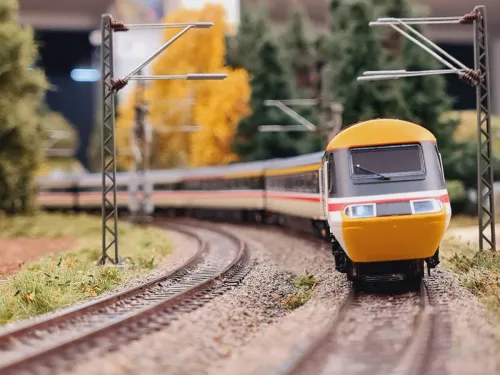

    Ein paar Bilder als Garnitur:

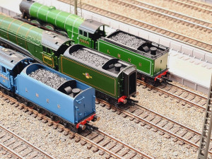

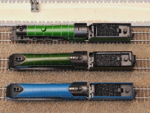

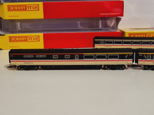

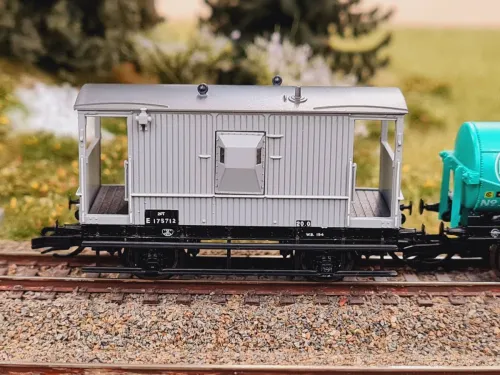

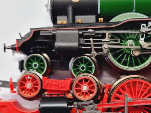

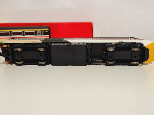

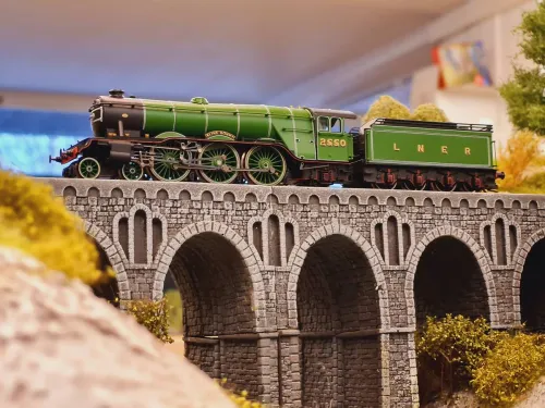

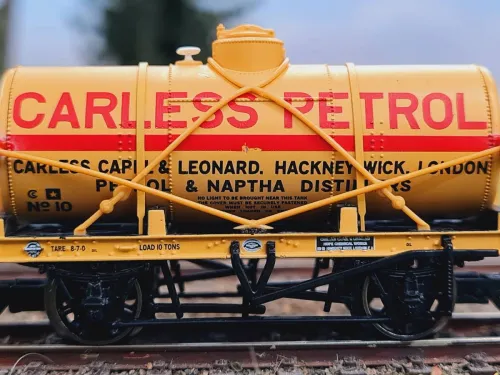

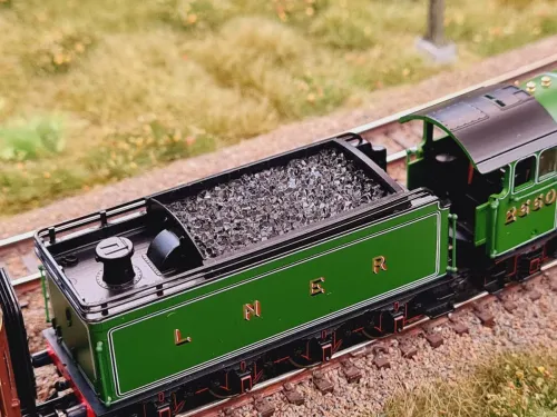

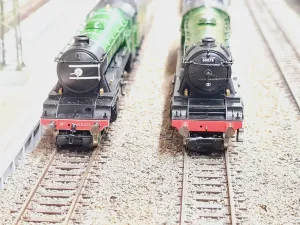

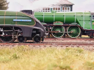

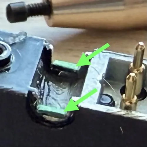

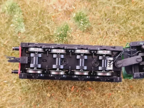

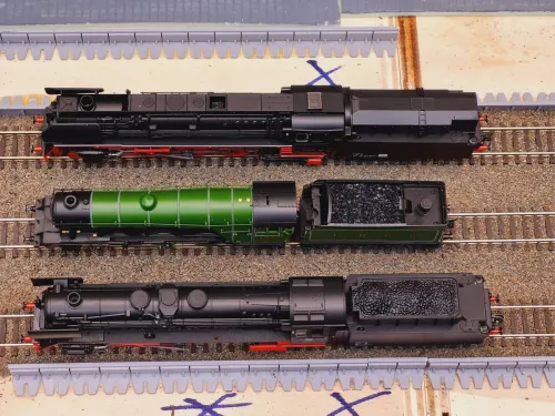

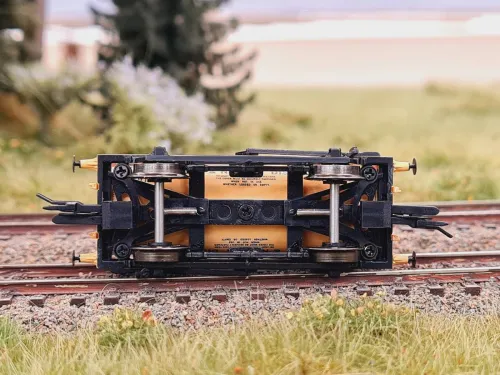

    Dann ein paar Detailaufnahmen und Vergleiche:
    Ein weiterer Teil folgt noch ;)

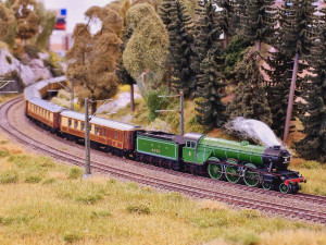

  • DB-Fahrer
    593
    • 29. Dezember 2022 um 15:29

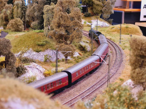

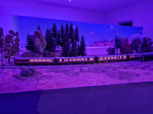

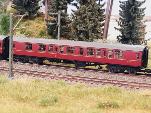

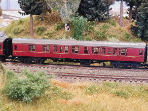

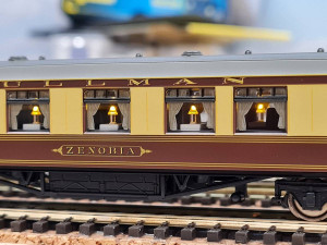

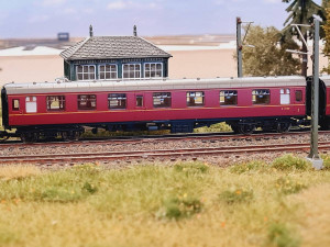

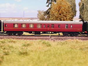

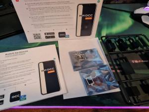

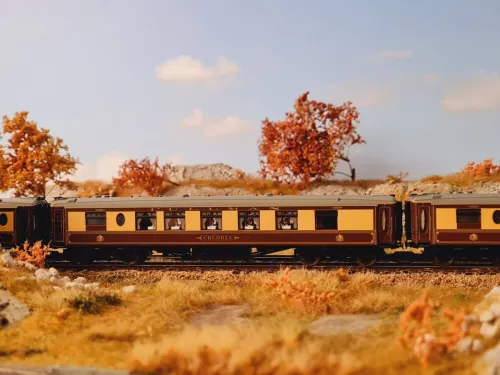

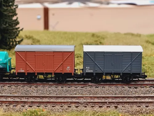

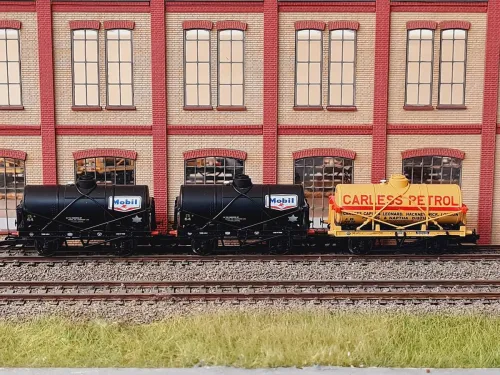

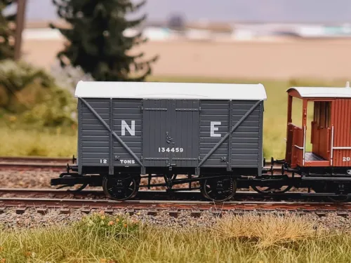

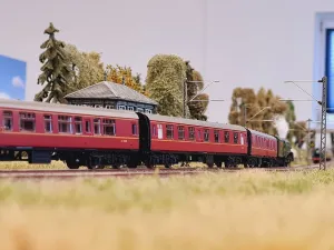

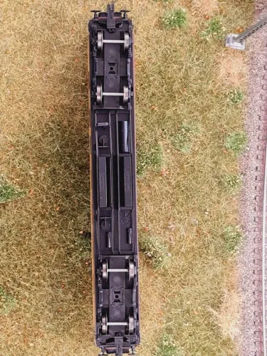

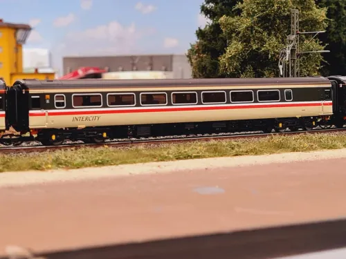

    Hier der Rest.

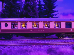

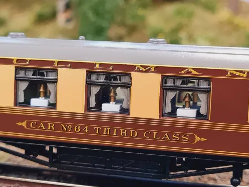

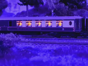

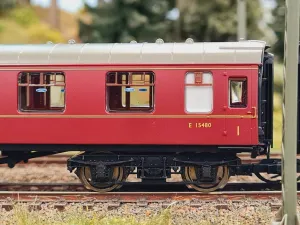

    Die Wagen haben eine Inneneinrichtung wovon die Tische 2 Farbig sind und die Sitze leider Schwarz wie der Rest (ich denke das wird bei den Beleuchteten Wagen später anders sein bzw. Komplett farbig).

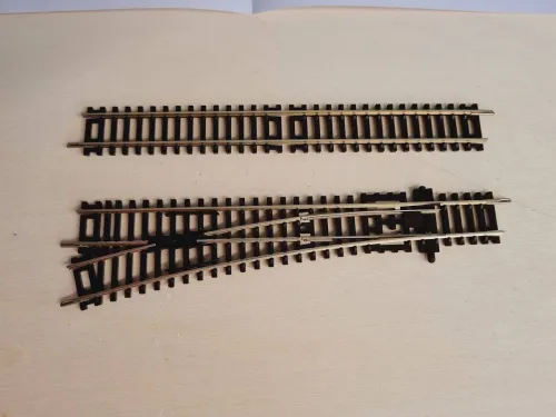

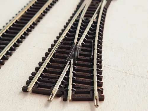

    Gleise:
    Die Gleise sind übrigens an Tillig seiner Gleisgeometrie angepasst und die Gleise lassen sich auch untereinander Nutzen mit Tillig. Inzwischen hat der Scotsman bei mir über 300m zurückgelegt - Er fährt einwandfrei, keine entgleisungen, keine entkuppler oder aussetzer. Auch habe ich die Zugkraft einem 25 teiligen Wagenzug aus 2-achsern in der Ebene und mit einem 400er mindestradius getestet. Die Videos hänge ich an.

    Die Lok und die Wagen sehen auf den Bildern richtig gut aus .

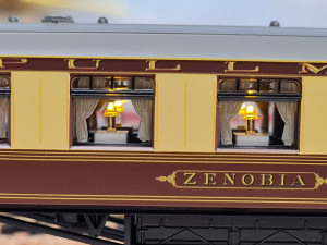

    Sehr schön, vielen Dank für den Testbericht. Ja leider wird woanders wieder einmal nach Bildern geurteilt, da ist solch ein Bericht mehr wie hilfreich.
    Obwohl nicht mein Beuteschema, aber die Wagen sehen schon Klasse aus und schreien ja regelrecht nach einer Tischbeleuchtung (wäre doch etwas für dich Uwe?).

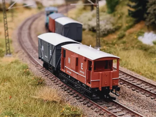

    @Gast Die Wagen sind für später mit Beleuchtung angekündigt und die Tischlampen sind Lichtleiter die von unten Beleuchtet werden könnten :) also machbar ist das mit sicherheit wobei ich da dann die fertigen Einzelwagen abwarte :D

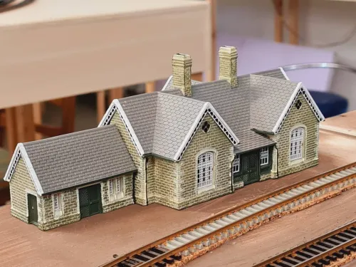

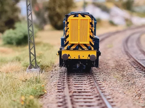

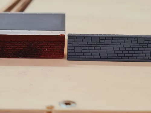

    Ich hab inzwischen auch die ersten Gebäude und Bausätze (Hornby und Peco). Die Fertiggebäude von Hornby sind irgendwie besser als die von Arnold, obgleich sie auch auf den Vollguss sind ABER sie haben durchbrochene Fenster, also können beleuchtet werden UND teilweiße geätzte/gelaserter oder wie auch immer Fenstereinsätze aus Metall :eek: Mal sehen was ich aus den Peco Lasercutbausätzen mache.

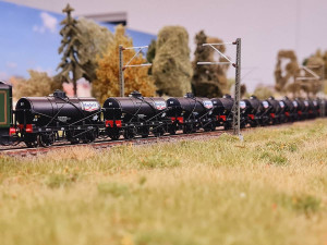

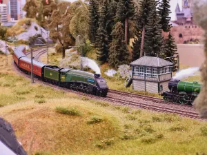

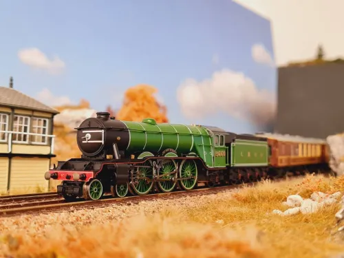

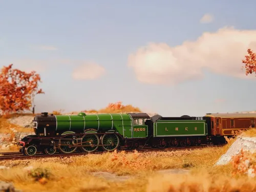

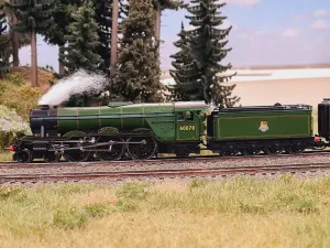

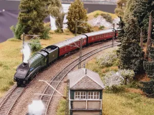

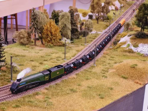

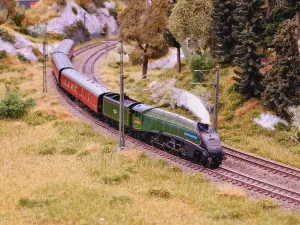

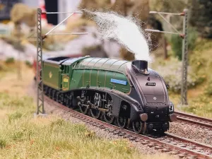

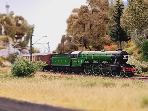

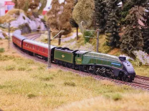

    Achja, etwas fürs Auge habe ich noch gemacht auf meinen alten Skandinavischen Herbstdiorama

    Die Modelle wirken auf deinem Herbstmodul sehr harmonisch.

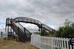

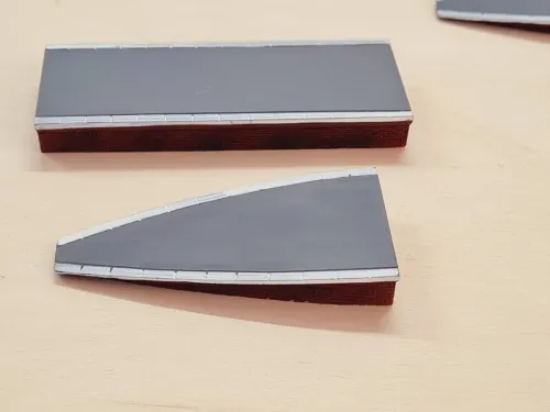

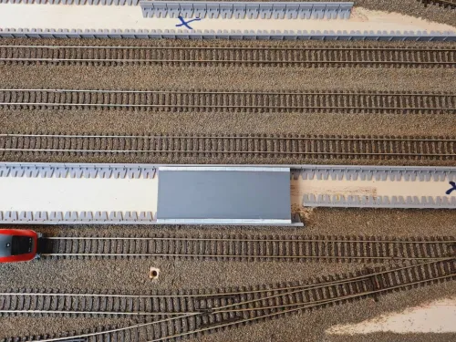

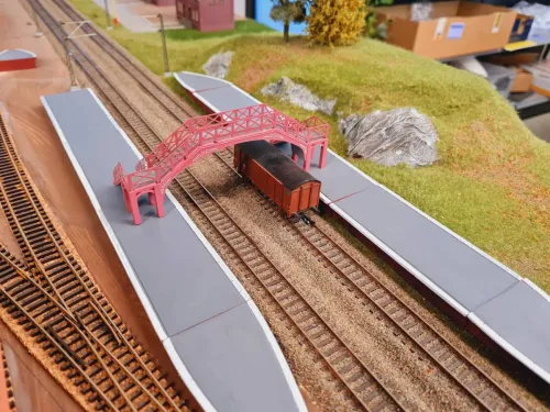

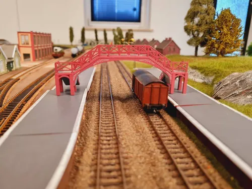

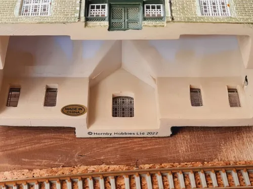

    ja, da bin ich auch sehr gespannt, geplant ist da ja einiges :) und kurz vor Silvester kam da noch ein Paket von Hornby an mit den Bahnsteigen und der Fußgängerbrücke.
    Ich habe mal ein paar Bilder gemacht, für viele wird es Spielzeug haft aussehen, ich finde aber das dass vor allem für Modellbahner was gutes ist die nichts kleben können oder wollen oder auch bemalen den das fällt also so wie es ist out of the Box (und wie man sieht wenn da Landschaft drumherum ist wirkt das wiederum komplett anders). Als Vergleich hatte ich mir auch von Peco die Bahnsteigkanten geholt, die werden es später bei mir werden beim bau meines Little Britian Layouts.

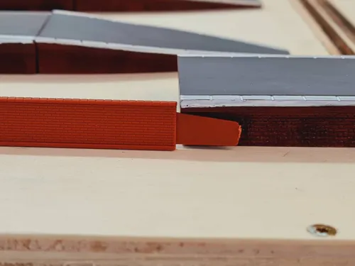

    Kleiner Start:
    Die Bahnsteigelemente, einmal die enden und dann die Mittelstücke (jeweils zwei Enden sind in einer Packung sowie jeweils zwei Mittelstücke mit 10cm länge).
    Dann mit Überweg, welcher die Farbe bei WItterung eigentlich super wiedergibt. Das Geländer könnte viel Filigraner sein (ggf. werde ich das noch austauschen) aber sonst ganz in Ordnung.
    Hier der Vergleich mit den Peco TT Bahnsteigkanten.
    Und zum Schluss noch der Vergleich bzw. der Test obs auch fürs hisiege Profil geht: jo, nur nicht mit Oberleitung

    zum Thema " spielzeughaftes Aussehen " viele von uns vegessen , dass die Modelleisenbahn eigentlich für Kinder als Spielzeug gedacht war :gut: . Das was jetzt so gefordert wird , in Detailiert , Technik ,usw. ist von den Erwachsenen gefordert .
    Mir gefällt die Überführung , ist auch eine Überlegung wert :gruebel: .

    Die Überführung hat mich gleich an Urlaub erinnert. Ist zwar eine andere Gegend von Großbritannien als die Originale der Hornby-Produkte, aber gewisse stilistische Ähnlichkeiten sind da.
    Dunblane 1997
    Bo'ness 2018

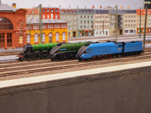

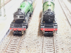

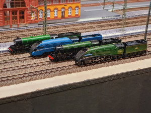

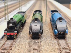

    naja, wenn ich überlege was das Startset gekostet hat (mit dem HornbyTT Clubrabatt 220€ ca) und was die Lok einzeln kostet (ca. 150€ mit dem Rabatt), puh wie nötig muss man es haben sowas mit einer Beckmann oder Hädl Lok zu vergleichen? Ich hatte heute extra nochmal direkte Vergleisbilder vom Gestänge gemacht (ihr wisst für eine andere Stelle :D ). Die will ich Euch gerne noch zeigen (und die 6-Kant Schrauben finde ich für die Wartung einfach besser als die schnell zerstörten Zapfen bei den Plastegestängen).
    Es wird hier auf alle Fälle weitere Berichte geben und tests davon, hab fast die komplette Produkpalette geordert bei Hornby :wall:
    Ich werde auf alle Fälle eine schöne Anlage nach englischen Motiven bauen :) der Platz ist schon ausgemacht und die Planung läuft schon. Dazu dann aber Später mehr.

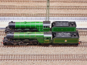

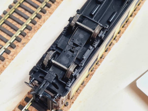

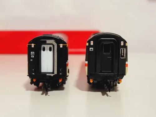

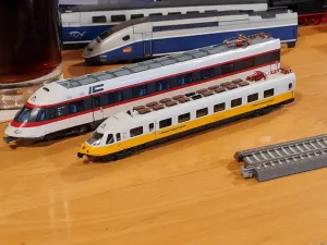

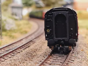

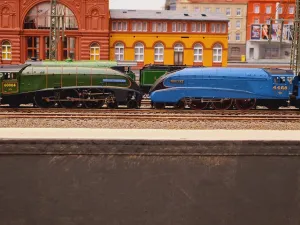

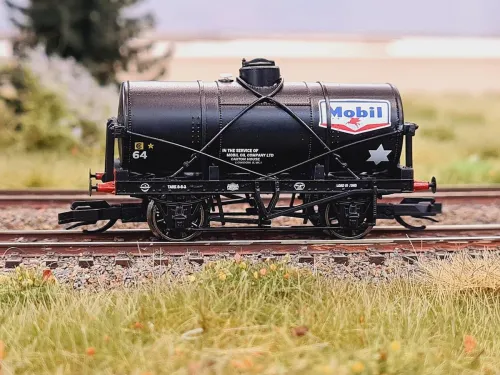

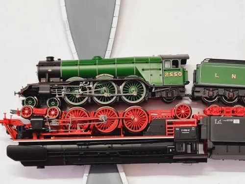

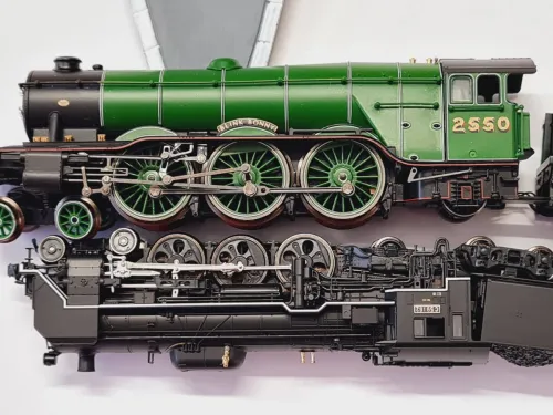

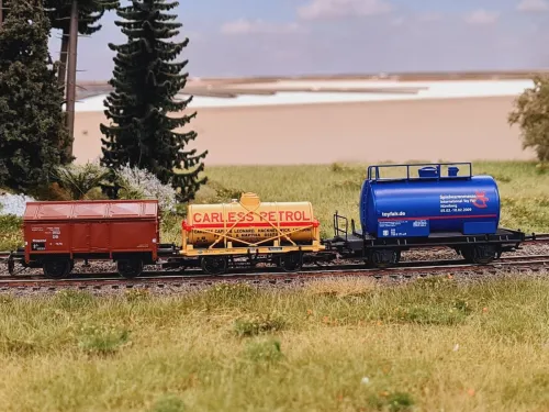

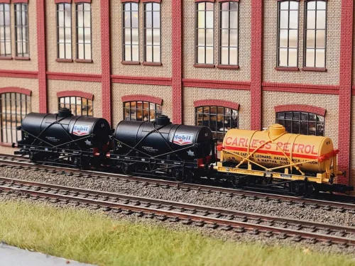

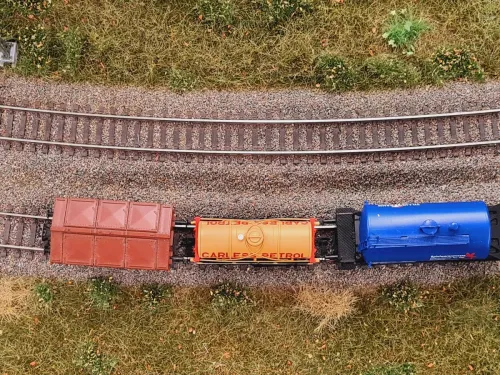

    Hier die Vergleichsbilder, letztes ist mit einer japanischen N Lok

    Da kann man nicht meckern, sieht doch gut aus.
    6-Kant Schraube ist eben, "Andere Länder, andere Sitten - äääähm Lokomotiven".

    ich hab am Freitag die Modelle in Original begutachten dürfen, was soll ich sagen....
    :geil: :geil: :geil:
    im unteren Bereich vom Fahrwerk sind sie etwas vereinfacht, was man überhaupt nicht sieht und sich dann, denke ich mal,
    u. a. im Preis zeigt.
    Für die kurze Testfahrt fand ich das Fahrverhalten völlig in Ordnung :gut:
    und die Bedruckung ist absolut top, die wenigen angesetzten Teile die das Modell hat, entsprechen dem heutigen Standard.
    Der farbige Führerstand schreit regelrecht nach dem Lokpersonal ;) :)
    Mein Fazit, sehr gutes Preis-Leistungs Verhältnis, schade das es nur für die "Insel" ist.

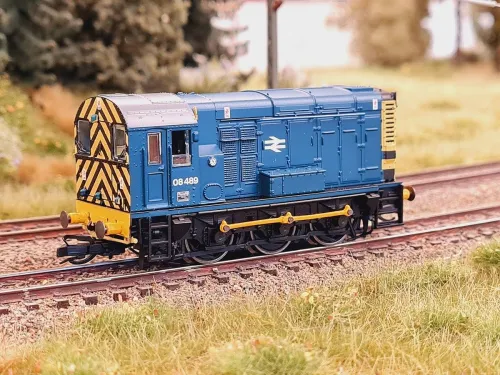

    nach dem heutigen TT Talk soll das 2. Startset Ende Jaunar/anfang Februar kommen. Der Dieselshunter 08 ende Februar anfang März und der neue DIgitalkram kommt dann im Mai. Hoffe das meine Vorbestellungen dann schnell ankommen :D

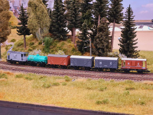

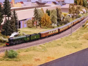

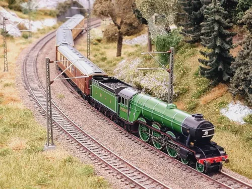

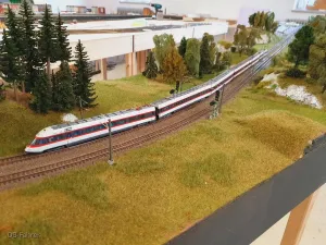

  • detlevtt
    3
    • 25. Januar 2023 um 23:06

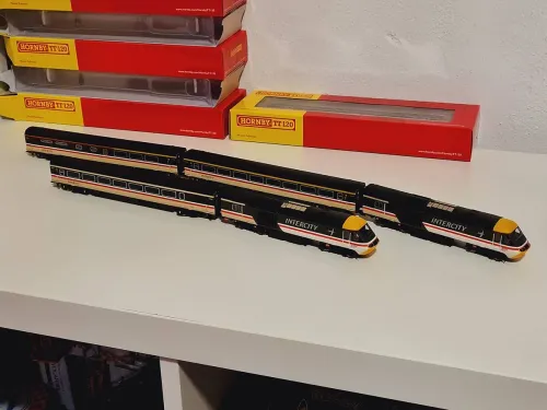

    Hallo DB Fahrer, so ich das richtig gedeutet habe, ich bin relativ neu in diesem Forum,
    ich verfolge Hornby jetzt auch intensiv, die Class 66, das Gleissystem, alles sehr interessant.

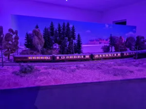

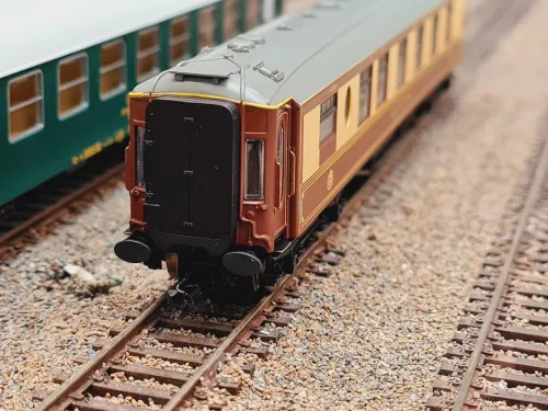

    Aber, auf deinem Bild ist ein Triebwagen (Lichtgrau mit dunklem Fensterband und roten Streifen - dick unter dem Fensterband, dünn oberhalb des Fensterbandes), oberhalb der englischen Lok, zu sehen.
    Sieht aus wie ein schweizerischer IC. Was ist das für ein Teil, Eigenbau, oder gibt es den irgendwo fertig zu kaufen?
    Mit neTTen Grüßen aus dem Havelland, detlevtt
