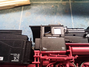

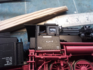

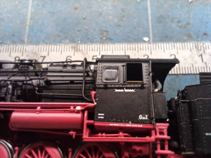

  • Hallo Modellbahnfreund , bei meiner EP 4 Maschienen ist nach wenigen Berührungen am Führerstand die Nummer ab ,erst noch wenig da ,ich habe daraufhin leicht mit dem Zeigefinger drüber gewischt und siehe da ,sie war ganz verschwunden .und ja ich hatte saubere Hände !
    Ich weiß nicht was die genommen haben ,Wasserfarbe? Vorsicht Nicht Berühren !
    Aber wo sollst de dann anfassen ,ohne was kaputt zu machen ?
    Viele Grüße Micha:ok:
  • Das ist sogar Oberärgerlich :nee: .
    Ich würde mir neue Schilder bei Kuswa besorgen . In Neusilber , die kommen bestimmt gut .
    Aber das dürfte normalerweise nicht sein , dass man die Schilder abgriffeln kann .
    Hab gerade bei meiner probiert :lupe: , alles gut und fest . :gut:
  • Na reklamieren werde ich nicht ,wer weiß ob der da überhaupt was zurück bekommst außer Geld .
    Klar kommen da ordentliche Decals ran oder Lokschilder wobei die im EP 4 meistens keine richtigen Schilder mehr hatten .
  • Vielleicht fehlt die schützende Schicht Klarlack? Hoffentlich greift sich die restliche Beschriftung nicht auch noch ab.
    Aber Lokschilder aus Neusilber haben etwas. :thumbup:
  • Tampondruck braucht keine Versiegelung mit Klarlack. Was mir aber auffällt: Normalerweise drucken die Hersteller unter die silbernen Ziffern ein schwarzes Rechteck (siehe das "Deutsche Reichsbahn"-Schild). Bei der Loknummer scheint das zu fehlen. Vielleicht haftet die silberne Tampondruckfarbe nur auf anderer Tampondruckfarbe, nicht aber auf Lack. In meinen Augen ein Reklamationsgrund.
    Andi
  • Erstens ,die Zahlen waren weiß nicht Silber , es kann aber sein das der Untergrund vor dem Druck noch fettig war und die Reinigung vergessen wurde .
    Zum andere sehen Lokschilder aus Neusilber zwar toll aus sich in diesem Falle aber halt nicht Vorbildgerecht .
    Da gespart würde was das Zeug hält ,wurde an den Seiten auf neue Schilder Verzichtet .
    Auf der einen Seite Ärgerlich aber auch wieder nicht ,du musst halt nur das Beste draus machen ,und das ist für mich gleich ne andere Lok . zB. 58 2099-8 Bw K.-M.-Stadt die war belegbar auch Vierdomig .
    Somit werde ich neue Decals bestellen und die Lok komplett umbauen und Altern .
    Reklamation kommt für mich nicht in Frage, da ich diese gerne behalten möchte und auch schon die eine oder andere Veränderung gemacht wurde .
    Außerdem fährt sie jetzt sehr gut .
