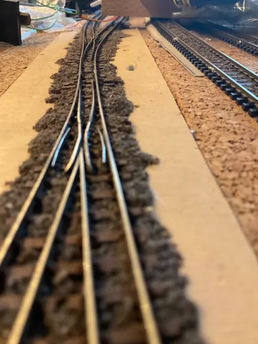

    Ich habe tt-filgran im Einsatz. Echtholz gelasert, schön gebeizt, Kleineisen rauf und dann der schlimmste Akt, Profil einziehen. Ist zwar Code 60, was auch immer das heisst, auf jeden Fall gehöre ich damit offensichtlich 🙄 nicht zur Mehrzeit, adber es gibt auch Weichen als Bausätze und fertig.
    Gruß Jörg
  • Code 60 ist da benutzte Schienenprofil, da geht es um die Höhe, die Breite vom Schienenkopf und Schienenfuß.
    Das bedeutet, dass man nicht alle Schienenprofile untereinander tauschen kann und schon gar nicht andere Schienenprofile als Code 60 in die Kleineisen von TT-Filigran passen.
    Beim Schwellenband von P. Lorenz z.B. passen Code 55 und Code 83 (Tillig-Gleisprofil), aber kein Code 60.
    Die Aussage, dass es TT-Filigran-Weichen in TTe als Bausatz gibt, halte ich für sehr gewagt. Auf der Homepage gibt es keine und ob die auf Anfrage als Bausatz lieferbar sind kann ich mir nicht vorstellen. Wo hast Du Diese Info her?

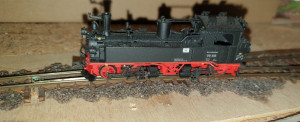

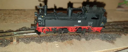

  • JoZa ,kannst du Mal ein Foto von deinen Weichen im eingebautem Zustand machen?
    Und ein Foto wo die Lok auf der Weiche steht ?
    Mich würde die Länge im Verhältnis zur Lok interessieren.
    Das ich mir meine Weichen alle selbst gefertigt habe dürfte ja mittlerweile bekannt sein.
    Ich habe meine Weichen maßstäblich nach Vorbild gebaut ,allerdings ohne Kleineisen da ich diese für zu groß erachte .wie breit sind denn die Schwellen bei Den Filigranweichen?
    Viele Grüße Micha:ok:

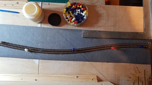

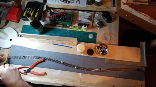

  • Grüße in die Schmalspurbahn Runde.
    So heute Nachmittag war mal wieder fröhliches basteln angesagt ,wozu ich mich mit Uwe in seinen heiligen Hallen getroffen habe .
    Neben NeTTen plaudereien wurde auch das Gleis auf meinen Modul verlegt .
    Als nächstes kümmert sich Uwe um Elt Anschluss, farbliche Gestaltung und das Einschottern.
    Warum ich das nicht selber mache :700: einfach aus dem logischem Grunde das man später den Modul nicht in allen Bereichen ansieht das dies aus anderer Feder stammt und wir kein Kanarienvogel ausstellen :hä: und nich unnötig alles doppelt und dreifach gekauft ,bzw durch die Stadt gekarrt wird . :irr:
    Mein nächster aktiver Part wird dan die Gestaltung und Erstellung des Geländes werden ,was dann jedoch mehr meine Handschrift tragen wird ,ein bischen Veränderungen in der Landschaft darf schon sein ,wie beim Vorbild eben . :lupe: So genug der imaginären Vorschau. Jetzt noch Bilder, und nein es wird keine Rumänische Waldbahn :hä: :wall:

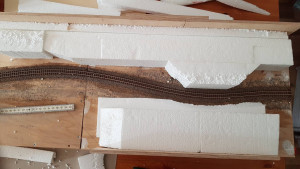

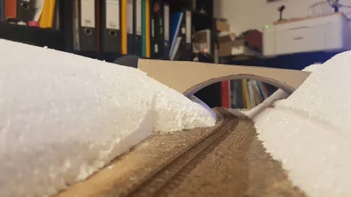

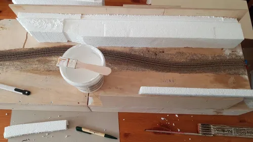

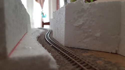

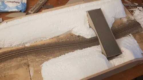

  • Gauf Bimmelbahn Freunde.
    Langsam geht es voran ,nachdem Uwe alle für den Betrieb relevanten arbeiten in Sachen Gleis und Elt Bau fertig hat und das Modul wieder zu mir gefunden hat ,kann jetzt mit der Groben Erstellung von so einer Art Landschaft begonen werden :lupe:
    Sieht natürlich erst einmal komisch aus, wird jedoch nach fest werden langsam in Form gebracht .
    So das soll es an der Stelle erstmal wieder gewesen sein.
    Schönes Wochenende noch! :hand:
  • Gauf... Sieht schon mal gut aus allerdings würde ich lieber Styrodur verwenden. Läßt sich meiner Meinung nach besser verarbeiten und du hast die Sauerei mit den anhänglichen Styroporkrümmeln nicht.
  • @Mirko ,zu spät 8o nu is es druf :bää:
    Zum einen hab ich das Zeug noch auf halde und zum anderen frisst unser Staubsauger gern Krümel :hä: :lol1:
    Wozu also extra neu kaufen :700: die Verarbeitung bleibt am Ende die selbe ,also alles gut :gut:VG :hut:

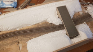

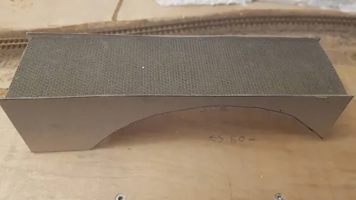

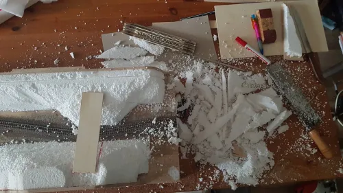

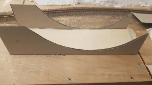

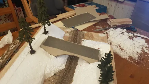

  • :700: So noch mal kurz Gauf Bimmelbahn Freunde.
    Ich hab mich dann heute Nachmittag noch so richtig drüber her gemacht .
    Um eine ungefähre Vorstellung von der Landschaft zu erhalten is der Bau der Brücke unumgänglich.
    Also hab ich erstmal den korbus gebastelt, welcher später noch verputzt wird .
    Am Ende soll die Nachbildung einer Betonbrücke stehen .
    Als nächstes konnte dan doch ein feineres grob der Landschaft Gestaltung vorgenommen werden.
    Ich denke mal anhand folgender Bilder erkennt man wohin die Reise geht.
    Das für heute ,ach ja die kleine Schweinerei hat auch so richtig Spaß gemacht :hurra:

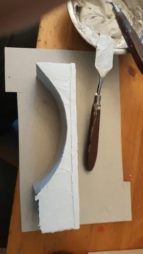

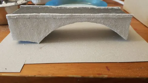

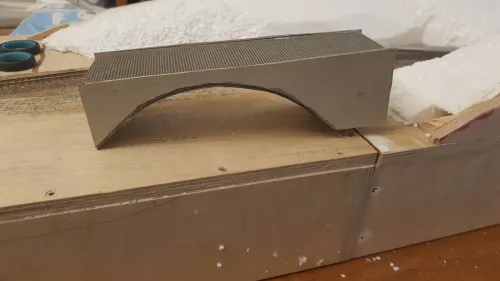

  • Moin ihr Schmalis :bia:

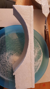

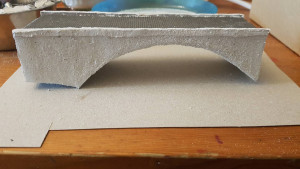

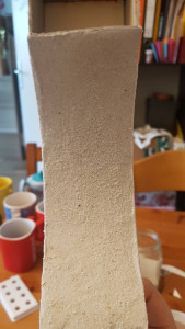

    Heute hab ich mal wieder die Zeit und eine ruhige Hand um der Brücke ein Stückchen weiter zur Fertigstellung zu verhelfen .
    Wie bereits zu sehen ist wurde der korbus aus Pappe gefertigt.
    Heute nun hab ich etwas Spachtelmasse angerührt und den Rohbau verputzt .
    Direkt nach dem verputzen hab ich dan feinen Sand über die bearbeitete Fläche gestreut .
    Nun muss alles gut durchtrocknen bevor dan die farbliche Behandlung folgt .
    Zum Schluss wird dann noch ein Geländer angebracht .
    So nun noch Bilder und dann bis bald mal wieder. :hand:
