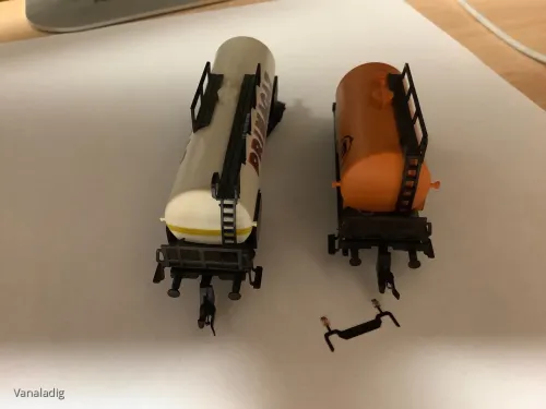

  • Die Nippel würde ich im Höchstfall als Schlussscheibenhalter deuten, aber nicht als diese selbst.

    Muss am Zugschluss dann immer eine Bremserbühne sein, um die Scheiben zu positionieren?
    Ist aber egal, eine Foto mit deinen gesteckten Scheiben wäre interessant.

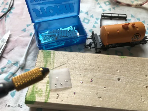

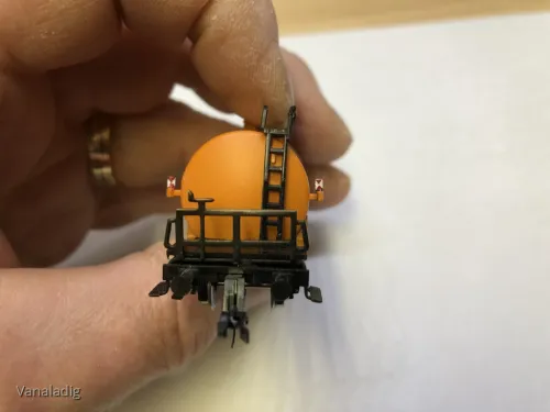

  • Habe mich mal hinreissen lassen, die Schlussscheiben einzusetzen. Die Anmalerei ist natürlich eine Sache für sich, aber naja, es passt schon so. Mit einer dünnen Nadel im Lötkolben (Brandlötkolben) habe ich die passenden Löcher an der Kesselhalterung durchgestochen. Macht man das bei jedem Kesselwagen, könnten die Schlussscheiben je nach Bedarf umgesteckt werden. Ich habe sie jedoch eingeklebt.
    Ne(TT)e Grüße

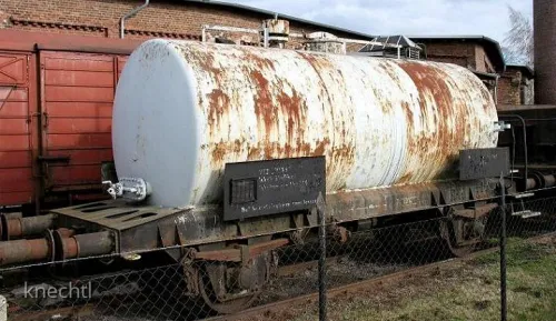

  • Hallo.
    Ich bin mir nicht sicher, ob die Halterungen wirklich direkt am Kessel waren. Aus meiner Zeit beim Waggonbau in Niesky kenn ich das so, das einmal die Halterungen an der Außenseite des Bühnengeländers angebracht wurden ( egal, bei welchen Wagentyp ), andererseits auf den "Vorbau" am anderen Ende.
    Hier mal einige Beispiele: http://www.dybas.de/dybas/ne_e…/gw_z/zacens_7933641.html http://www.dybas.de/dybas/ne_e…gw_z/zacens_7933_490.html
    http://www.dybas.de/dybas/gw_a…fahr/gefahr_1114.html#895
    Gruß Uwe :hand:
