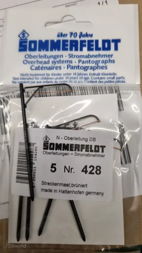

    Du wirst es nicht glauben.

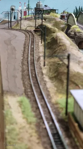

    Das sind Spur N Sommerfeldt Strassenbahnmasten.
    Gibt es im 5er Pack zu knapp 14€.
    Ich habe mir ein Probepäckchen gekauft und festgestellt, dass die wie die Faust aufs Auge passen.
    Also gleich die restlichen 2 Packungen bestellt, da ich 14 Masten davon benötige.
    Das da DB drauf steht ist mir völlig schnuppe. Mir gefallen die Masten total gut. Vor Allem sind sie aus Metall, also super stabil.
    Der Mast steht 2 cm von der Gleismitte entfernt. Ist völlig ok.
    Auch die Höhe.
    Auf dem Bild steht der Mast auf der Grundplatte auf und hat noch 1,5 cm Luft zum Stromabnehmer, der wiederum 5cm im voll ausgefahren Zustand über der Grundplatte steht.
    Heißt, man kann den Mast noch ca 1,5 cm in die Grundplatte versenken. Eigentlich sogar mehr, der Stromabnehmer braucht ja Anpressdruck.
    Völlig ausreichend. :gut:
    Hier noch einmal alles auf einen Blick in Bildern.
    Ich hoffe es ist aussagekräftig genug. :hand:

    Hallo Bernd,
    da die vorgegebene Höhe der Fahrleitung bei Straßenbahnen, laut BO-Strab, 4.70m beträgt und auf 4.20m vor, unter und hinter Bauwerken abgesenkt werden darf, wäre eine Höhe bei Dir bei 3.92cm über SO (Schienen Oberkante) völlig ausreichend.
    506
    • 1. Juli 2021 um 09:01
    • #103
    Hallo Thomas
    sag ich doch. Die Masten können noch weit genug versenkt werden.
    Ich wollte nur zeigen, dass die N Masten super geeignet sind für TT Strassenbahnen.
    Ich werde wohl mit ca 4 - 4,5 cm ins Rennen gehen. Einfach aus Betriebssicherheitsgründen.
    Aber das wird sich zeigen.

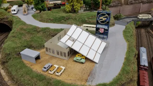

    Hallo zusammen.
    Zur Abwechslung mal was ganz Anderes zwischendurch.
    Let's play Lasercut. 🤔
    Ich habe mir die Werkstatt von Busch gegönnt. Mein erster Lasercut Bausatz.
    Da dies mein erster Lasercutbausatz ist, den ich zusammen gebaut habe, bin ich einigermaßen begeistert.
    Natürlich habe ich erst einmal die Fensterverglasung auf der falschen Seite angebracht.
    Hab nicht beachtet, dass die Aussparungen in der Bodenplatte nicht symmetrisch sind.
    Nun, es fällt kaum auf und ausserdem kommt da eh noch Alterung drüber.
    Aber im Laufe des Zusammenbaus, kam mir der Gedanke dass da auch eine Inneneinrichtung rein muss.
    Also muss das Dach erst einmal abnehmbar gestaltet werden.
    Nach ein paar Überlegungen habe ich auch das hinbekommen.
    Kurz gesagt, die Werkstatt ist soweit fertig, dass ich endlich mit dem Landschaftsbau weiter machen kann und da ist ja bekanntlich auch die Strassenbahn in der Ecke.
    Aber hier mal ein paar Bilderchen der Werkstatt.
    Das war ein Kampf.
    Ich habe es aber geschafft, das Dach so zu stabilisieren, dass es komplett abnehmbar ist.
    Also keine Einschränkung beim Weiterbau. 😉
    Der Karton ist schon recht stabil. Hätte ich nicht gedacht.

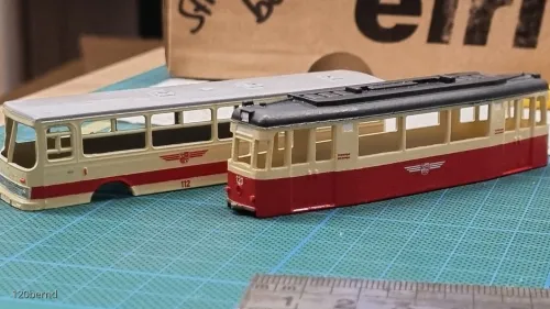

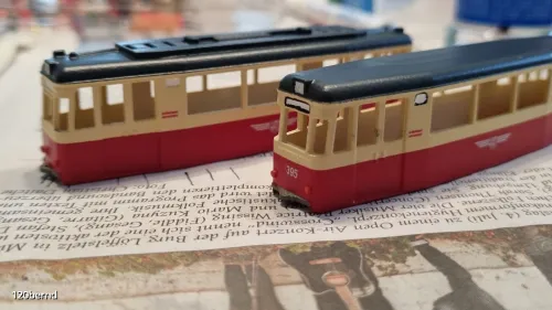

    Zur Bahn hat sich der Bus gesellt und beide haben ihre Decals erhalten.
    Nach dem Trocknen kann der Gastlack drauf.
    Man kann das sogar lesen.
    Verrückt.
    Bleibt dran, es geht weiter, wenn auch langsam.
    506
    • 16. Juli 2021 um 20:36
    • #112

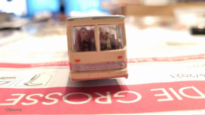

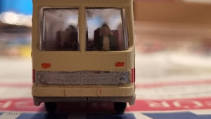

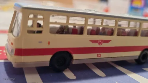

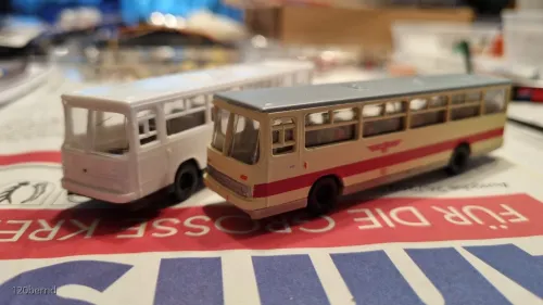

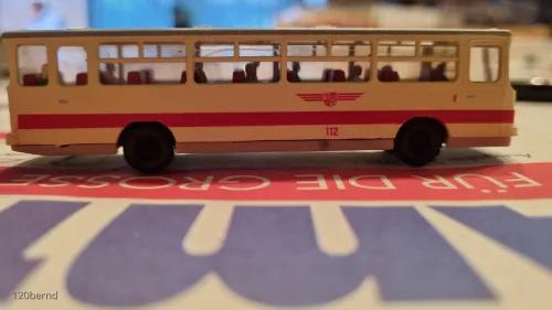

    So, der Bus is fertsch.
    Vergleich vorher/nachher
    506
    • 17. Juli 2021 um 14:25
    • #113

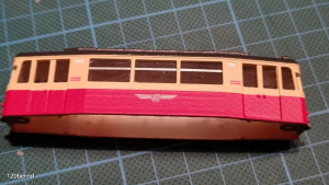

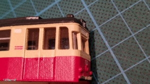

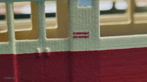

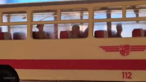

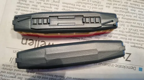

    So, gute Nachricht. Das Dach des Beiwagens ist nun nicht mehr so glänzend. Der Gastlack hat alles gerichtet.
    Was hier glänzt ist der unterschiedliche Lichteinfall. Beide Dächer sind so ziemlich gleich.
    Jetzt suche ich einen gescheiten Edding für die Fensterumrandungen. Mein Versuch am Beiwagen ist nicht ganz so glücklich.
    Das werde ich wieder ändern.
    Aber dafür ist er da. Zum Testen.
    Jetzt kann ich die Gehäuse wenigstens richtig anfassen.

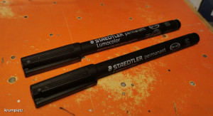

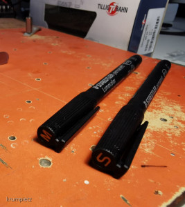

    Hallo Bernd.
    Ich nehm die zur Zeit... Kann aber auch jeder anderer Hersteller sein... ich denke die nehmen sich nicht viel. Eine Alternative ware auch der Pinsel ;) natürlich mit ruhiger Hand... :44:
    506
    • 17. Juli 2021 um 20:58
    • #115

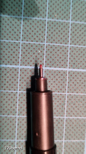

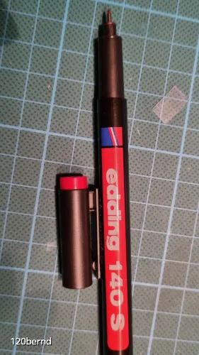

    Mirko, die Spitze wäre interessant.
    Ich schaue nach diesem in schwarz.
    Rot habe ich dummerweise.
    Pinsel wird bei mir nix. Meine Hand ist zu zittrig. :nee:
    • 17. Juli 2021 um 21:33
    • #116
    Da gibt es ganz verschiedene Größen... Vielleicht hilft dir das ja...
    506
    • 17. Juli 2021 um 21:37
    • #117

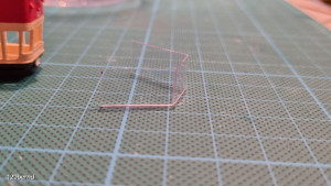

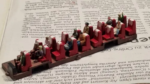

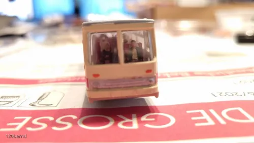

    So, hab mal was mit der Frontscheibe probiert.
    Aus einer Verpackung einen Streifen geschnitten, zum U geformt und eingeklebt. Ergibt sogar eine natürliche Form für das Eckfenster.
    Schaut ganz manierlich aus.
    Zumal auch gleich die Türen mit eingebunden sind.
    Jetzt hoffe ich, dass der Antrieb noch passt. Na ich werde sehen.

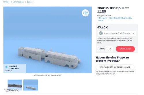

    ich weiß, dass der Bus Freelance ist :lol1:
    Das war mein Übungsobjekt zum lackieren.
    Und da habe ich mich für diese Zwickauer Farbgebung entschieden.
    Bissl kreative Freiheit habe ich mir gegönnt :gut:
    Anregung habe ich mir bei den Nahverkehrsfreunden Zwickau geholt.
    Bus Nr. 450 war mein Vorbild
    (Ich hoffe das reicht als Quelle zu dem Bild, ansonsten lösche ich es wieder)
    So ein 180er Ikarus wäre mein Traum.
    Aber der bei Shapeways erhältliche sprengt das Budget.
    (Quelle: Shapeways)
    Zumal nur ein Rohmodell.
