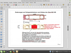

  • So, nach langer Fehlersuche und neuen Erkenntnissen zum neuen MS500 nebst Soundprojekt von Henning dafür, wird das "ganze Trum" nun auf MS500 mit Staco1 Speicherbaustein umgestrickt.
    Das Motorsterben der 7mm Motörchen liegt wohl doch an einer sog. "Montags-Charge" aus Fernost, denn mir ist in einer anderen Lok auch ein solcher Motor (aus der selben Lieferung vom Anbieter) verendet.
    Da der MS500 von Zimo ja noch ein ganzes Stück dünner als der derzeit verbaute MX Decoder ist, passt dann auch wieder der zuvor von Veit verbaute Faulhaber in 8mm Ausführung unter die Haube und damit gibt es ja bekanntlich keinerlei Probleme.
    Leider sind die Staco1 Speicher überall gerade mit 2-3 Wochen Lieferzeit angegeben, da aber das Henning Soundprojekt für den MS500 auch erst in ca. 3-5 Wochen fertig sein soll, passt das schon...

  • Moin...
    Ich bleib "am Ball"... da kommt es nun auf die paar Wochen auch nicht mehr an...
    Will heißen... das "ganze Trum" wird noch mal etwas umkonstruiert.
    Durch die Verwendung des doch noch recht groß bauenden MX Decoders war ein recht großer Ausschnitt im Fahrgestellrahmen nötig, der selbigen durch die zurückbleibenden sehr dünnen Rahmenwangen zum "verziehen" bzw. verbiegen neigen ließ, wenn man bei der Montage der Bauteile nicht achtsam genug zu Werke ging. Das hatte zur Folge, dass das Schneckenspiel bzw. der Zahnflankenabstand der Schnecken zu den Zahnrädern im Drehgestell nicht mehr genau eingehalten wurde und so der Antriebsstrang zum "rattern" neigte oder schlimmstenfalls sehr schwergängig war.
    Also im ganzen eher eine "suboptimale" Sache ... die verbesserungswürdig ist.
    Durch die Möglichkeit, den nun erhältlichen und wesentlich kleineren MS500 Decoder zu verwenden, muss nun unter dem(nunmehr auch wieder verwendbaren originalen 8mm) Faulhabermotor nur eine kleine, nur 0,8mm tiefe, 10 x 16mm große "Tasche" in den Rahmen gefräst werden, was dessen Stabilität doch sehr entgegen kommt, da der Rahmen nun nicht mehr so großflächig "ausgehöhlert" uns somit etwas instabil wird.
    Dafür muss ich mir aber erst mal noch eine Fräsvorrichtung bauen, damit das was genaues wird.
    Selbige soll es auch ermöglichen, bereits verbaute Fahrgestelle zu bearbeiten, was die Umrüstung bereits fertiger Loks ermöglichen soll, ohne erst den Motor, der ja dort schon "Zahnflanken gerecht" verklebt wurde, wieder ausbauen zu müssen...
    Hier mal der Vergleich zur alten Version...
    Also, wie oben bereits angemerkt... ich bleib am Ball...

    Wie durch einen Forumskollegen (ob der Abmessungen des Decoders wohl etwas "Schnellschuss mäßig" ;) ) angemerkt... der MS500 würde auch von den Maßen her ins FH, unter dem Dach Platz finden können...
    Ja, aber eben nicht mit der Verkabelung, denn dann sind die Drähte deutlich im Weg und immer irgendwie sichtbar, so man sie doch irgendwie zurechtdrücken könnte, dass der Decoder somit trotzdem (mit viel drücken und quetschen, gerade mal eben so) reinpassen würde.
    Ich habe es probiert, es geht definitiv nicht ohne irgendwie die Kabel zu quetschen o.ä. und verstecken ließe sich das mit den Kabeln dann auch nicht.
    Sie wären immer irgendwie deutlich zu sehen.
    Wäre ja auch zu schön (und einfach) gewesen :48: ;)
    Noch mal Edit:
    Die Pufferung erfolgt nun bzw. dann/später mit dem neuen "STACO 1" von Zimo, dessen winzige Leiterplatte vorn im Kessel (direkt über der Motorschnecke) zu liegen kommt und die Puffer Goldcaps werden in den Wasserkästen verbaut...
    Eine Leiterplatte wird dafür wohl dann nicht mehr zwingend nötig sein, da alles mittels der bereits vorhandenen und seeehr dünnen Drähtchen verkabelt werden kann... schaun mer mal...
