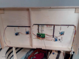

    Ich habe jetzt sehr gute Erfahrungen mit Servos gemacht ,dazu verwende ich den Servodecoder von Mollehem aus Schweden , hier Mal der Link dazu http://www.mollehem.se/index.php/en/c…ecoder-5-detail der Vorteil ist du kannst den Servodecoder auch Analog betreiben es lassen sich 5 Taster daran anschließen .Digital wird er über LocoNet angesteuert ,dazu brauchst du dann eine LocoNet fähige Digitalzentrale .Die Servos selbst gibt's für kleines Geld in der Bucht ZB .10 Stück für 10- 15€
    Dazu gibt es noch eine Bluetooth Schnittstelle wo rüber du mit dem Handy und der entsprechenden App die Servodecoder programmieren kannst .
    Ist ne feine Sache . Die Servohalter Bau ich mir aus Blech ,das ist am billigsten ,es gibt aber auch gedruckte im Internet zu kaufen .Ich hänge Mal ein Foto an von einen meiner Module ,da ist der Servodecoder und die Servos gut zu sehen.
    Ich habe bei meiner vorhergehenden Anlage , die verschiedensten Weichenantriebe ausprobiert ,und bin Letzt endlich bei den Servos geblieben ,der Vorteil ist die Dinger sind leise und du kannst alles gut einstellen wie zB. die Stellgeschwindigkeit .

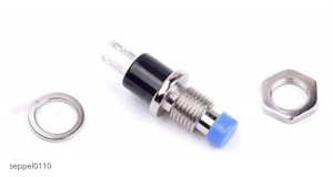

  • Habe da nochmal eine Frage. Ich würde gern erstmal die Weichen manuell schalten. Meine weichenantriebe sind derzeit noch die von tillig. Sollen aber dann später durch Unterbauantriebe ersetzt werden. Welche Schalter könnt ihr empfehlen? Danke danke und einen schönen Samstag
  • Hallo Seppel,
    Du meinst bestimmt die Schwarzen Antriebe welche an die Weiche seitlich angebaut werden?
    Dann brauchst du Taster für diese Art von Antrieb, da die Spulen keinen Dauerstrom vertragen.
    Als Unterflurantriebe verwende ich MTB MP1. Diese kann man mit Umschaltern am einfachsten Schalten und haben gleich eingebaute Herzstückpolarisierung.
