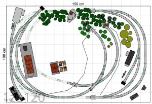

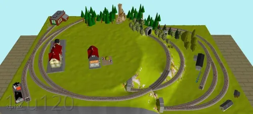

    Anlage 1
    Hier geht es in die Höhe, "mit Tunneln und Geleisen und dem ganzen Eisenbahnverkehr":lol1:
    Im Tunnel kleiner Abstellbahnhof, im Vordergrund ein kleiner Bahnhof mit Anschluß. Im Tunnel dann weiterhin eine abzweigende Strecke zu einem kleinen Endbahnhof. Dieser ist wegen einer bekannten Burgruine ein sehr beliebtes Ausflugsziel und somit findet ein reger Personenzugbetrieb dorthin statt.
    Nachteil dürfte sein, es gibt doch einiges an Tunnel, in denen immer mal wieder etwas entgleisen kann. Die Steigung muss teilweise auch auf 3% hoch, was den kleinen Loks dann doch schon einiges abverlangt. Für Transporte mit dem Auto, durch die zusätzliche Höhe aber auch schon zu sperrig, also ging es weiter mit Planung. :700:

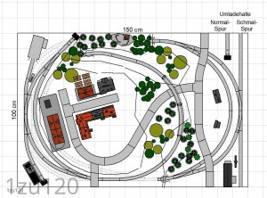

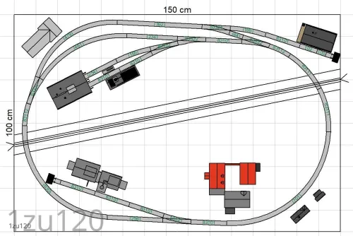

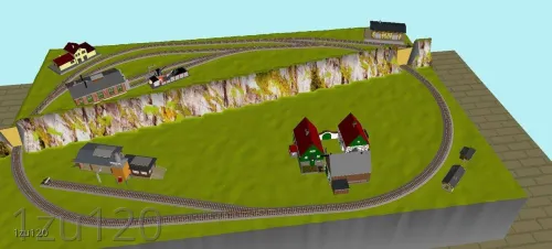

    Anlage 2:
    Alles auf einer Ebene mit einer Kulisse in der Mitte, alles ist erreichbar, es kann ordentlich gefahren und etwas rangiert werden. Weiterhin ergeben sich 2 verschiedene Betriebssituationen, die vollkommen unterschiedlich gestaltet werden können. Es könnte hier sogar 2 verschiedene Jahreszeiten geben, was noch einmal eine extra Herausforderung wäre.
    Auf einer Seite also ein einfacher Haltepunkt mit einem kleinen Anschluss. Ob nun Sägewerk oder doch eher BHG oder ähnliches sei dahin gestellt. Die Gebäude im Bild sind eher nur Platzhalter.
    Andere Seite des ganzen ein kleines BW dargestellt, ich möchte meine neuen Schätzchen ja irgendwie auch zur Schau stellen.
    Als Bahnhofsgebäude werden hier wohl die Bauten von Modellmanufaktur-Beckert genommen. Die dann ganz nach dem Motto "pimp my Home" um einiges aufgehübscht werden müssen. So wäre z.B. beim KleinBW auf der Seite das Programm von Hormersdorf, wo es ja Wartehalle, Freiabtritt und
    Güterschuppen, passend zueinander gibt. Lokschuppen dann den vom Slawek, der nach dem Vorbild von Possendorf gebaut ist. Oder kennt jemand einen Hersteller eines Schmalspur-Lokschuppen, dann gerne her damit?

    Ich würde die erste Anlage nehmen. Um Durchfahrtshöhen und die Steigung unter 3% zu bekommen, würde ich die Gleise etwas absenken .
    Sprich Ebene 0 würde Ebene -1 .
    Das kann man auch in zahlreichen Eisenbahnbüchern nachlesen , ist also gängige Praxis.

    Die Kulisse ist mit Wintrack ja auch nicht darstellbar, in der Zeichnung ist deswegen auch nur ein "PLatzhalter", um anzudeuten, wie es gemeint ist.

  • Hallo,
    Das stimmt aber nur dann, wenn es sich um den ersten Übergang handelt, Ebene 0 zu Ebene 1. Der größere und somit untere Kreis hat auch so nur eine Steigung von 2,2 %. Gibt also hier gar keinen Grund für eine Absenkung der Ebene 0. Wirklich spannend wird es dann mit der 2. Umdrehung, Ebene 1 zu Ebene 2. Der obere Bahnhof muss ja über dem Niveau der Zufahrt liegen, sonst gibt es Bebauungsprobleme in der oberen Ebene. Das Bahnhofsgebäude wäre dann im Lichtraumprofil des unter diesem liegenden Gleises. Genau an diesem Punkt kommt eben mind. 3 % zum tragen. Da bringt ein absenken dann gar nichts mehr.

  • Die Variante 2 hat was.
    Als Anregung hier mal eine niederländische 009-Kleinstanlage.
    Zunäachst das Video:
    Und hier die Baubeschreibung. Auch die Umsetzung des "Schattenbahnhofes" hat was.
    http://www.009dutch.nl/archive/2011/pages/enixnie.htm

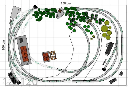

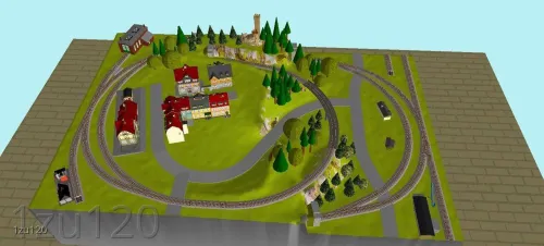

  • Ich habe mal etwas bearbeitet, ausgehend von Entwurf 1.
    Ich denke genauso wird es gebaut. Kleinster Radius ist 353 mm, Steigung max. 2,37 %, mit Erweiterungsmöglichkeiten im unteren Haltepunkt. Auf einer Seite teilweise Andeutung einer Umladehalle von Normalspur auf Schmalspur, auf der gegenüberliegenden Seite, durch andocken eines kleines Segmentes Darstellung Rollwagengrube oder einfach nur Zugeinfädelung, Fiddle-Yard, etc.. Mittels Holzbrücke Zugang zur Burgruine.
    Für die Nietenzähler sei noch erwähnt, dass es sich bei sämtlichen Gebäuden in den Bildern um reine Platzhalter handelt. Es steht jetzt absolut noch nicht fest, welche Gebäude dort wirklich hinkommen.
  • Hallo Uwe,
    schon viel besser wie der erste Plan:gut:,
    nur die Gleise auf der linken Seite, bzw. der Bahnhof ist mir zu uniform, viel zu gleichmäßig :700:
    Beim oberen Bahnhof würde ich auch noch irgenwie Güterverladung / Ladestraße unterbringen, falls Du das nicht schon bei der Bekohlung geplant hast ;)
