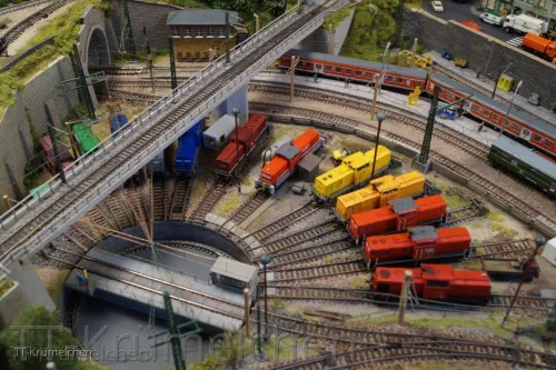

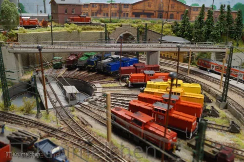

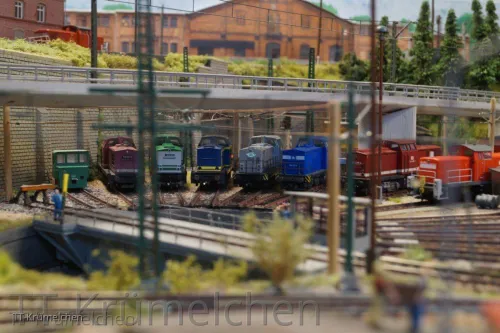

    Und nun nochmal zum Thema zurück, es gibt wieder zwei neue Videos.
    Diesmal eine "Ost V100" Parade mit zahlreichen umgebauten und verbesserten V100 von Tillig und zwei von Roco.
    Diesmal passten auch alle Loks ins BW was ein schönes Bild ergab :D
    Hier noch das Video dazu:
    Und dann gibt es noch ein neues Rangiervideo aus Sachsental und Grünbach, mit einer kleinen Soundzugabe vom Piko Diesel-Vectron zu sehen:
