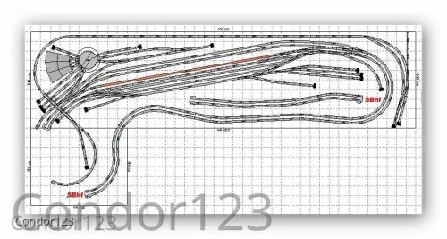

An der Wand lang. 4x1 Meter Hiiiilfeeee
  • Hallo Ihr Lieben,
    Vier mal einen Meter an der Wand lang können es werden. Ich möchte viele Bahnhofsgleise und eine Drehscheibe dabei haben. Da möchte ich Diesel im lokschuppen abstellen und betanken.
    In den Bahnhofsgleisen sollen schon 7 Personenwagen maximal halten können. Eine oder 2 Paradestrecken sind im Kopf.
    Dieser Gleisplan existiert nicht. Hat jemand irgendwo etwas ähnliches in der Schublade, auf dem Schreibtisch oder sonst wo schon mal gesehen?
    Ich weiß das nicht umzusetzen im Moment und trete nur auf der Stelle.
    Lieben Gruß Burkhard

  • Für das Angedachte (lange Züge, BW mit Drehscheibe und Paradestrecke) sind 4x1m schon knapp- die frisst allein schon der Bahnhof mit Weichenvorfeldern. Man glaubt nicht, wie kurz da 4m sein können- muss ja rechts und links auch wenigstens 0,5m für Bögen bleiben.
    Da bleibt Landschaft und Strecke "auf der Strecke"...
    Denkbar wäre vielleicht ein Kopfbahnhof auf der höheren Ebene mit vorgelagerter tiefer gelegener Paradestrecke. Und Schattenbahnhöfe nicht zu vergessen.

  • Dann empfehle ich, eine nicht nach dem Vorbild orientierte Modellbahnanlage zu bauen. (Spielzeug Modellbahn)
    Kurze 15 Grad EW1 (20 Grad W20 von Kühn), maximal EW2 von Tillig und Steigungen bis knapp an die 3 cm/m Grenze.
    Auf den kurzen Schenkel eine Wendekurve in den Schattenbahnhof, darüber die Abstell- und Behandlungsanlagen angeordnet.
    Den Bahnhof als 5 oder 6 gleisigen Durchgangsbahnhof gebaut. Davon 3 Gleise für Personenzüge und 2 bis 3 Gleise für die Güterbehandlung. Zwei bis 3 Gleise für Lokwechsel mit einplanen.
    Zur Grobplanung empfehle ich SCARM. Ist Kostenlos!
    Jetzt wäre nur die Frage was du dir selbst für ein Thema überlegt hast. Zwischenbahnhof an einer Gebirgsstrecke mit Lokbehandlung oder Umspannung von Elektro auf Diesel. Würde mir da gerade einfallen weil du eine Behandlung ansprichst.
    Aktuell ist nur meine Frage was mit Paradestrecke gemeint ist. Vor allem wie lange dort die Züge paradieren sollen.
    Auch ist die Frage was für Züge auf der Strecke unterwegs sein sollen und ob eine eingleisige Hauptbahn, Sinn machen würde. Da könnte man nämlich auch so was ähnliches wie den Bahnhof Themar umsetzen. Eingleisige Hauptbahn auf zweigleisige Hauptbahn.
    Wir können zwar alle was hinschmieren was irgendwie zu dem Thema passen würde. Nur wir wissen nicht ob das Thema auf dem Flachen Land oder im Gebirge, an der See oder sonst wo umgesetzt werden soll.
    Weil wie schon geschrieben. Erst war da das Land und dann kam die Bahn!
    Gruß Sven
    PS.: Noch eine Info weshalb ich Spielzeug Eisenbahn schreibe. Ein als Vorbild nachgebauter Nebenbahn Kopfbahnhof hat schon mindestens eine Längenausdehnung um wie 4 Meter. Ich baue nämlich selbst gerade so etwas nach!

  • Würde ich mal als Anregung in den Ring werfen:
    MIBA Spezial 28 ab Seite39 "Alles drin im L"
    (von Horst Knipper)
    Vorschlag für eine L- Anlage von 3,5x2m (allerdings in N). Alles bei:
    * BW mit Drehscheibe
    * lange Gleisnutzlänge
    * 2x Paradestrecke (zweigleisig)
    * kleine Nebenbahn mit Endbahnhof
    In wie weit das in TT realisierbar ist müsste man probieren...
    Bilder werd ich wegen Urheberrechten hier nicht einstellen.
    (Bei Interesse PN mit Mailadresse an mich)
