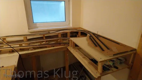

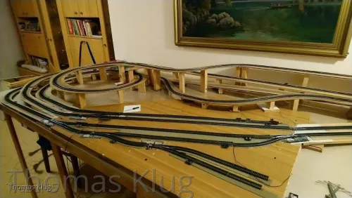

    Wie schon bei meiner Vorstellung erwähnt, bin ich nun dabei, meine eigene Anlage zu erschaffen.
    Ich hab mal ein paar Bilder mitgebracht.;)
    Zur Zeit geht der Weiterbau aber schleppend voran. Haus und Garten müssen auch mal beackert werden.
    Als nächstes plane ich die Verkabelung, Einbau von Signalen usw., ehe ich die Gleise fest mache. Danach Schotter aufbringen.
    Ist die Reihenfolge so richtig? Oder habe ich einiges vergessen?

    So wie es aussieht sind nicht nur die Steigungen zu steil, auch die Gleis-Geometrie ist nicht auf aktuellem Stand, es sieht nach DDR Gleis aus, wo diverse neue Modelle nicht nutzbar sind, da die Kurvenradien zu klein sind.

    Zumindest ist es Standardgleis. Ich finde den Plan bei der Größe etwas langweilig. Man kann zwar viel und lang fahren aber so zum Rangieren und co. ist da wenig dargestellt. Aber vielleicht wollte der TO das so. Die Steigungen sind wirklich recht sportlich.
    Meint Bernd
    PS. Nachtrag, das Geschlängel zu den beiden kurzen Abstellgleisen am Bahnhof sieht auch nicht schick aus, elegante Bögen wären da besser.

    Hallo Traudi 15! ich find die Anlage gar nicht so schlecht.Aber die Hiweise zu diversen Steigungen solltest Du unbedingt beachten.Vorallem auch die Übergänge Steigung zur geraden Strecke.Bei unsauberen Übergang kuppeln sich schnell mal dieWagen ab. Meine Erfahrung!

    Eine Fahranlage. Das Gleismaterial hat mindestens 20 Jahre auf dem Buckel. Und wenn es noch so neu aussieht.
    Da wird das Fahren fix mal zum Geduldsspiel. Neue Fahrzeuge können das großteils nicht ab.
    Im unteren Bahnhof gibt es keine Verbindung zwischen den beiden vermuteten Strecken. Unkomod...
    Der obere Bahnhof ist keiner. Drei Stumpfgleise. Sollen da nur Triebwagen und Wendezüge hinfahren?

    Zu den Schwachstellen wurde ja schon was gesagt, daher nur noch eine Anmerkung zur späteren Gestaltung: wie willst du denn jemals unter der Gleiswendel Landschaft gestalten?
    Negativer Böschungswinkel geht schlecht.

    Eine Umsetzmöglichkeit würde ich oben schon noch machen.

    eigentlich ist ja zu Deiner Anlage schon alles gesagt bzw. geschrieben. Eins muss ich aber doch immer wieder feststellen so auch bei Dir, die Tiefe der Anlage. Gerade auf dem ersten Bild. Bedenke das Du in einem Ernstfall auch an das hinterste Gleis gut ran kommen musst. Noch hast Du weder Landschaft noch Gebäude aufgebaut die dann ein weiteres Hindernis sind.
