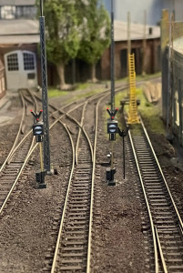

    Lange war es ruhig aber viel ist in der Zeit auch nicht passiert, Leider.
    Nur eine Kleinigkeit und zwar wurden die ersten 2 Sperrsignal preußischer Bauform mit Vorrücksignal ( SMDs fehlen noch) ohne An-
    strahlleuchte zur Probe aufgestellt.
    Später werden diese noch Lackiert und mit 4 SMDs versehen. ( 3 Stück als rote Punkte zusehen und 1 dann im Sperrsignal.)
    Gruß Daniel

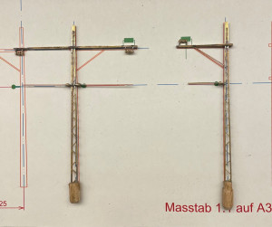

    Oh ha, wie die Zeit verrennt.
    Lange ist es her, dass am
    BW „Danielsbach“ was gemacht wurde aber jetzt geht es wieder langsam los.
    Mein Lötkolben mußte mal wieder treue Dienste verrichten und so entstanden die Ersten Oberleitungsmasten.
    Der Einzelmast besitzt eine Systemhöhe von
    ( Original 3 Meter )
    und der Doppelausleger
    ( Original 2,40 Meter ).
    Für damalige Verhältnisse keine Seltenheit, da die Systemhöhe sogar bis auf 4 Meter ging.

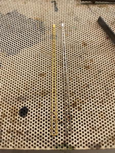

    Die Masten wurden geätzt und aus 2 Teile, wird ein Mast gelötet.
    Die Isolatoren sind Messinggussteile und werde auf ihre bestimmte Höhe an der Mast angelötet. Als Fahrdrahthalter wird ein Messing Bzw. Kupferdraht am Isolator angelötet.
    Nun folgt der Ausleger für das Tragseil, welcher aus 2 x 1mm U-Profil am Mast montiert wird.
    Zum Schluss wird die Querstrebe, zum Ausleger und der Isolator ebenfalls am Mast bzw. Ausleger angelötet.
    Da im BW mehrere Gleise mit Oberleitung versehen sind, werden dort später zwischen jeweils 2 Masten, ein Joch montiert.
    Die Masten haben ihre Isolatoren und Fahrdrahthalter erhalten, genauso wie 2 Masten auf der späteren Hauptstrecke.
    Gruß Daniel
