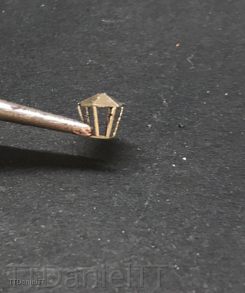

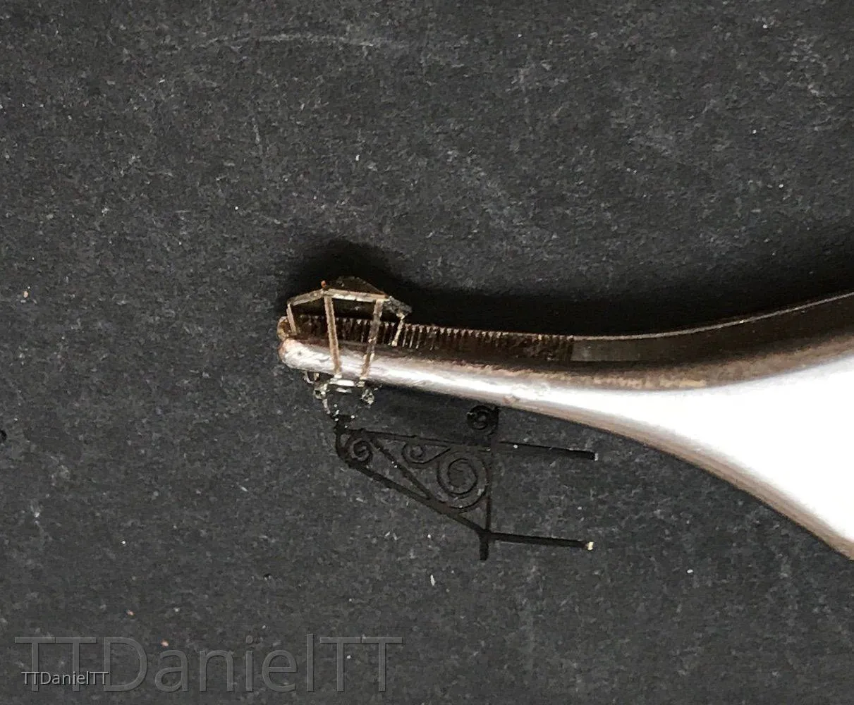

    Zu den Bauteilen, die Gaslaternen und Halter gibt es bei IoreDM3, die Wanduhr bei Beckert-Modellbau und die Wasserkranlaternen hat mir mein Guter Freund Dirk geätzt.
    Die Gaslaternen und auch die Wasserkranlaternen sind sehr fein geätzt und erfordert schon ordentlich Löterfahrung.
    Anbei ein paar Bilder vom Zusammenbau der Gaslaternen
    Gruß Daniel

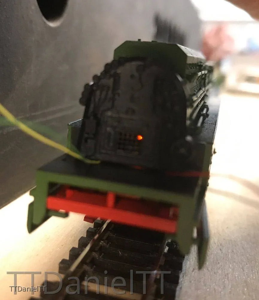

    Als ich an einer meiner E95 sah’s und dabei war sie zu bearbeiten kamen mir noch Ideen, wie ich die 18 201, neben ihrer Triebwerksbeleuchtung und Freistehend Griffstangen am Tender weiter Verfeinern könnte.
    Nachdem ich kurz in den Materialvorrat schaute, folge aus den Ideen die Umsetzung.
    Die Lok erhielt nun weitere Lichteffekte, wie Rote Schlusslichter an der Front
    (Rote Plastikattrappen wurden Ersetzt)
    Führerstandsbeleuchtung
    Und Ölbrenner, welche später dann Flackern wird.
    Die Erstens Test‘s waren erfolgreich.
    Nun heißt es, die Lok wieder zu montieren und den Decoder zu Programmieren.
    Hier nun die Bilder, von der Umsetzung

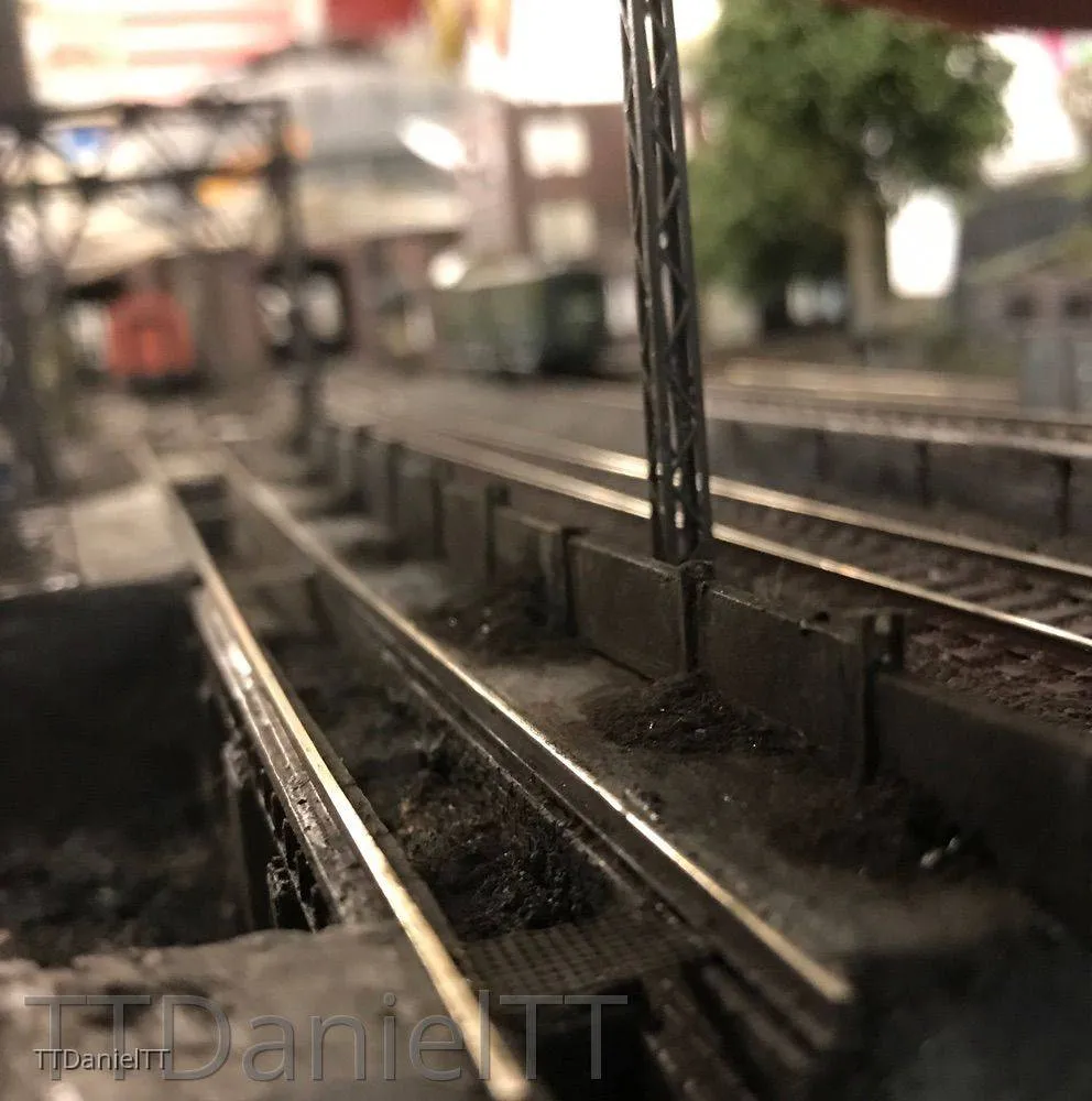

    Hallo Zusammen,
    Neben dem Lokumbau Bzw. Verfeinerung ging es am BW Segment etwas weiter.
    Zum einen wurde an der Schlackegrube ein paar Feinheiten hinzugefügt.
    Rußhaufen an der Seite und ein Schmalspurgleis für den Späteren Schlackekran.

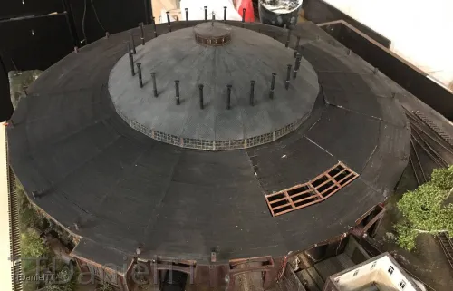

    Am Dach vom Rundhaus wurde ebenfalls nochmal Hand angelegt.
    Das komplette Dach besteht ja aus Holzfurnier, Holzprofile und Brillenputztücher.
    Daher hatte ich mir Verspannungen an den Herausnehmbaren Teilen zu kämpfen. Damit ist nun Schluss, da Spanndrähte gesetzt wurden.
    Diese Bestehen aus 0,25mm Federstahldraht.
    Ebenfalls wurden die Dachteile so angepasst, dass man kaum was von den Öffnungen sieht.
    Die Schlitze können wunderbar mit „Malerkrepp“ überklebt und schwarz angestrichen werden.
    Im Bedarfsfall kann dann das „Malerkrepp“ entfernt werden und man kann die Dachteile entnehmen.
    Das Letzte Dachsegment hat nur auch sein Holzunterbau erhalten und wird mit Holzfurnier geschlossen.

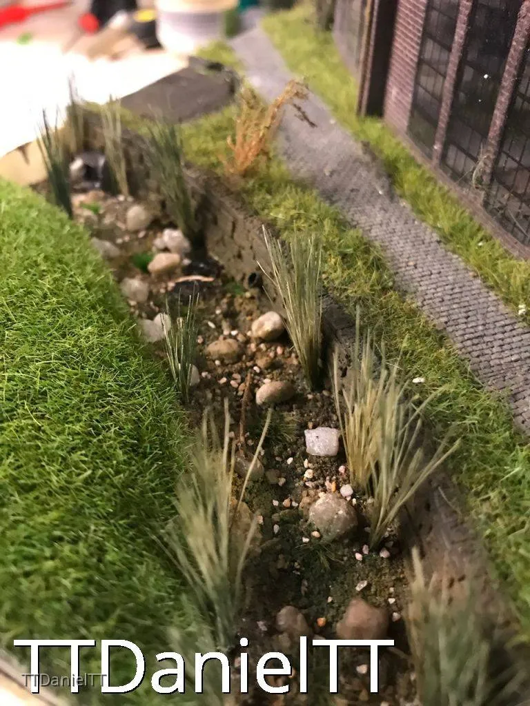

    Die Größte Baustelle jedoch ist der Bachlauf.
    Nach einem Rückschlag, mit dem
    2K Wasser musste alles Entfernt werden.
    Dadurch wurde gleich die Gunst der Stunde genutzt und das Bachbett wurde in der Breite und Tiefe abgeändert.
    Die Idee die sich dort hinter Versteck, ist das Kleine Sperrwerk welche im Bedarfsfall geschlossen wurde, um das Pumpenhaus ( Im Hintergrund, wird noch gegen ein anderes Gebäude getauscht) versorgen konnte.
    Die Stützmauer am Bachlauf, wird nach Erfolgreicher Materiallieferung ergänzt.

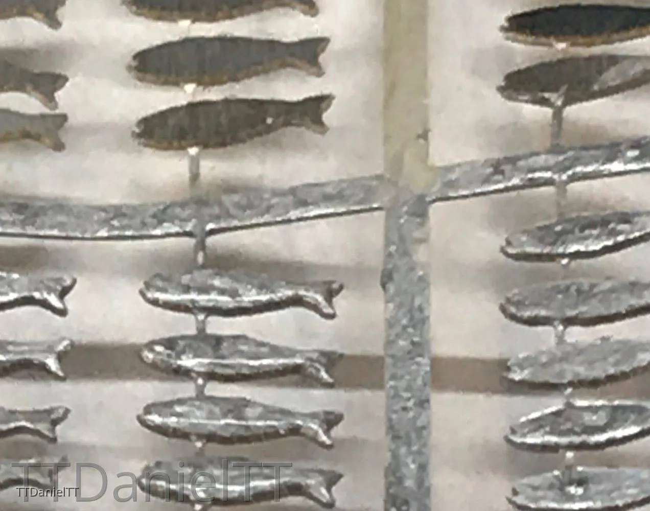

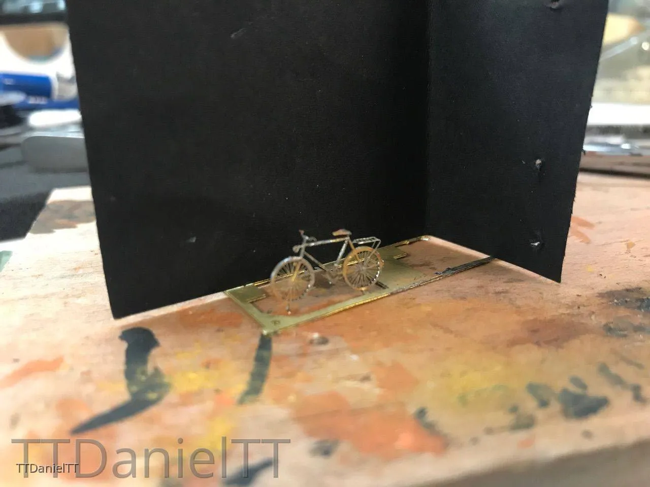

    In Vorbereitung auf den Bach, wurden die Neusilber Fische etwas angedickt.
    Auch ein Fahrrad, welches Später auf dem Grund liegt befindet sich in Arbeit.

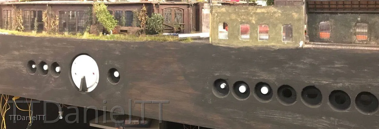

    Und zum Schluss wurden noch Holzarbeiten durchgeführt, um die Schalter,Taster und Drehscheibenschalter aufzunehmen.

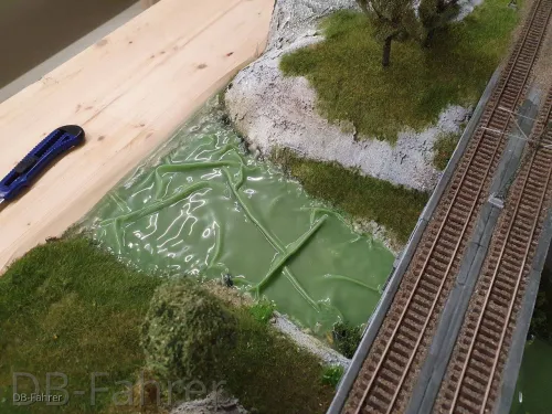

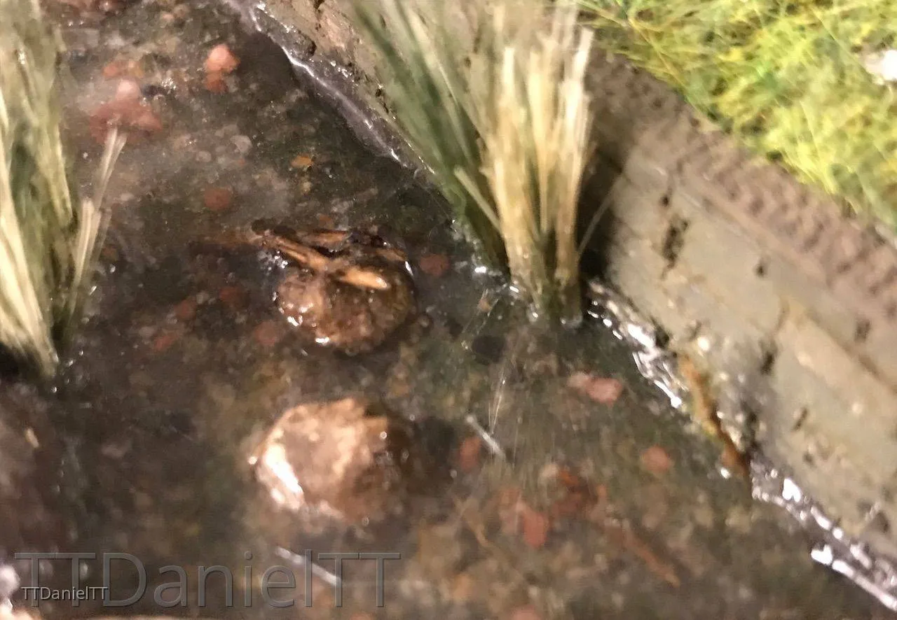

    Also ich hatte Ursprünglich mal das Fertigwasser von Noch Artikel NR 60873 genutzt.
    Dort waren es Zwei Dinge die mich gestört haben.
    Zum Einen, obwohl 5Tage Aushärtezeit zwischen den Schichten, wurde es leicht trüb.( ich weiß das der Artikel für Tiefe Gewässer ungeeignet ist aber ich hatte die Flasche zu Hause)
    Zum Anderen hat mich auch gestört, dass das Wasser nach oben lief.
    Dies war am Mauerwerk und noch viel Schlimmer an dem Schliff zusehen.
    Das störte mich dann so, das ich mir ein 2K Markenprodukt von MiniNatur/Silhouette bestellte.
    Also den Bauchlauf Neu angelegt und gemäß Anleitung das Wasser vorbereitet.
    Schon beim ganz langsamen eingießen zog es im Mauerwerk nach oben.
    Nach ca. 2mm ( die Fische schauten noch halb raus) habe ich erstmal stop gemacht und konnte zusehen wie das Wasser bis fast ganz nach Oben das Mauerwerk und auch das Schliff hoch ist.
    Mauerwerk hätte ich sicherlich nach Arbeiten können aber das Schliff ist dadurch regelrecht zu einem Bündel verklebt.
    Beim nächsten Wasser werde ich mir aus gleichen Materialen, wie der Bachlauf ist ein Testbach bauen und es erstmal dort versuchen.

    Anbei noch Bilder mit dem Noch Wasser und der Leere Bachlauf vor der Katastrophe.

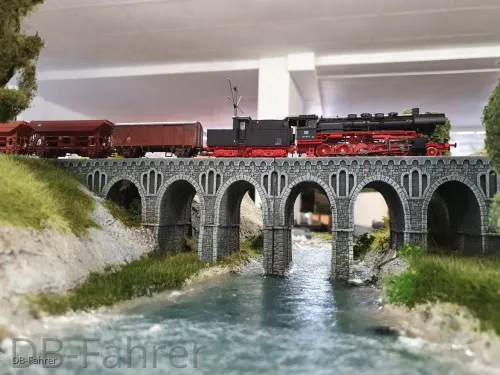

  • DB-Fahrer
    593
    • 6. April 2020 um 21:50
    • #97
    Hallo Daniel,

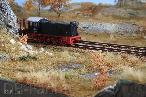

    Ohje, auch das Noch Wasser :48: Kleinen Tip vorab auch für dein nächstes aufgießen: bepinsel bitte das gemäuer und den Schilf bis zu der Höhe wo du aufgießen willst und lass das erstmal durchtrocknen - das sollte das Hochkriechen verhindern. Gieße das Wasser immer in 2-3mm Schichten ein, das wirkt gegen das zusammenziehen und dem Hochkriechen. Ich benutze aber auch das Woodland Wasser (das Flüssige) da es bisher die besten Ergebnisse gebracht hat. Hier ist aber wichtig das du vorher den Untergrund eh komplett mit dem Zeug mal einpinselst das es "dicht" wird weil das läuft gerne mal aus im Gelände :48: Das von Woodland trocknet durchsichtig durch, bei mir habe ich aber die Pigmente von Woodland mit reingemischt.
    Bei deinen Bildern sieht man aber das es sich auf den unbehandelten Flächen hochzieht wie du sagst (wobei ich denke das es auch schlimmer wurde nachdem das wasser sich wieder zusammenzieht) aber das mit dem nicht ganz klar werdenden Wasser hatte ich auch bei Noch. Ich häng mal "meine Katastrophe" und das Ergebniss vom Wochenende an (bei der Draufsicht sind die Wassereffeckte noch nicht durhcgetrocknet rechts).

  • DB-Fahrer
    593
    • 6. April 2020 um 22:19
    • #99
    Oh das kannte ich noch nicht, das ist aber glaube das ist auch wieder 2K Masse.

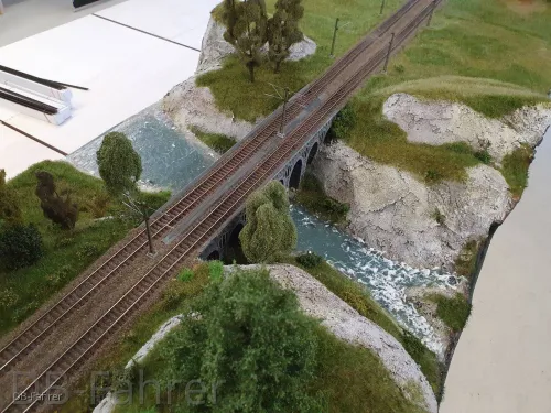

    Ich meine Woodland C1211 Realistic Water und C1212 Watereffects für Strukturen, Wasserfälle und Gischt. für meine Wasserfläche mit 2-2,5cm Tiefe habe ich 2 Flaschen benötigt. Wie geschrieben immer 2-3mm dicke Schichten gießen und die gut Durchtrocknen lassen (habe immer drei Tage gewartet), dann sollte das klappen (natürlich vorher das Bachbett, Schilf und Mauerwerk versiegeln).
    Hier sieht man auch gut das es nicht hochkriecht, da habe ich mal Pfützen auf einem Fotomodul damit gemacht gehabt.
