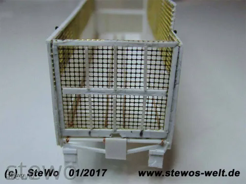

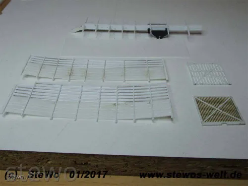

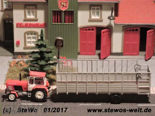

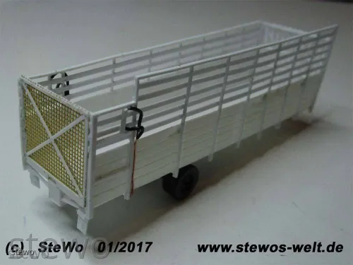

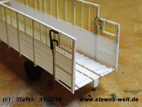

Die freien Feiertege (oder waren es doch Fesstage) habe ich wieder genutzt, einige Baustellen zu beenden bzw weiter abzuarbeiten. So auch den Strohanhänger. Ihm wurde als erstes eine Heckklappe angepasst. Danach wurden noch die Streben für die Rückleuchten und die Rückleuchte mit ihren Halteblechen selbst angebracht. Damit ist der Anhänger fertig für den Lackierer.

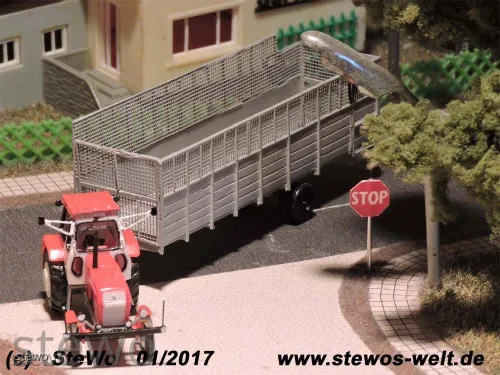

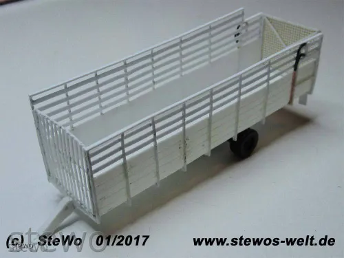

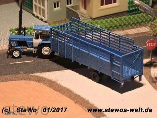

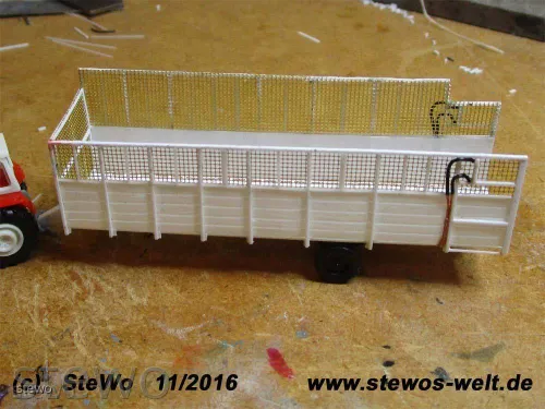

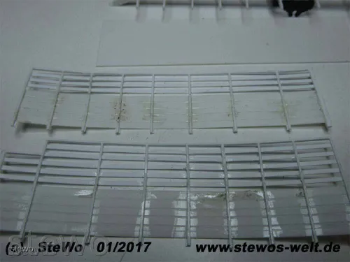

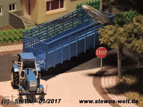

Einmal ist keinmal. Das dachten sich die Handwerker auf meinem Basteltisch auch. Darum ist auch gleich noch eine andere Version des Strohanhängers entstanden. Im Gegensatz zur ersten Version wurde hier "Maschendraht" nur in der Heckklappe verbaut. Die Seiten und die Front haben dagegen Bleche (Kunststoffprofile 0,75x0,25mm an der Seite und 0,5x0,25mm an der Front). Ansonsten sind die beiden Anhänger gleich. Nur die Kratzerketten habe ich weggelassen, da eigentlich geplant ist, dass dieser Anhänger beladen sein soll. Und dann sind die ja eh nicht mehr zu sehen. Hier mal ein paar Bilder vom Bau und vom fertigen Anhängsel.

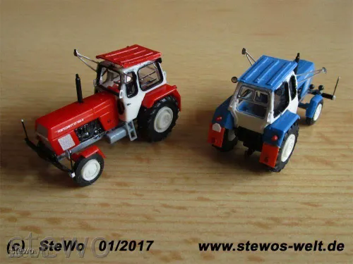

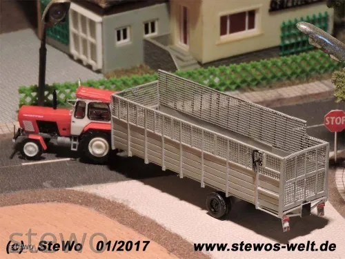

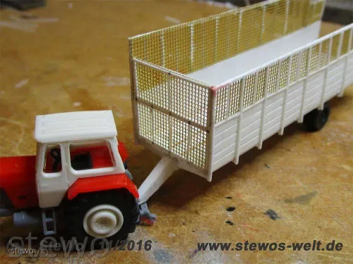

Nun müssen die beiden Anhängsel ja auch irgendwo angebammelt werden. Dazu habe ich mir zwei ZT's von Busch vorgenommen. An beiden ZT's wurde eine neue Stoßstange mit Peilstäben, Nebelscheinwerfer, Schmutzlappen an den Kotflügeln und runde Rückleuchten angebaut. Zusätzlich wurden bei beiden das Dach auf Kipp gestellt. Das mit den Stoßstangen war zu DDR-Zeiten mal Mode. Da fuhren plötzlich viele ZT's mit den Stoßstangen vom alten G5 oder H6/S4000 herum. Oder man baute die sich eben selbst. Bei mir aus Kunststoff 0,75x0,5mm und Peilstangen aus 0,2mm Angelsehne. Die bleibt nämlich schön biegsam und bricht damit bei Feindkontakt nicht gleich ab. Die alten Dächer wurden von der Kabine angeschliffen und durch Nachbauten ersetzt (0,3mm Platte mit 0,75x0,25mm Profilen verstärkt). Da ja die Anhänger im Original mit dem Hitch-Haken verbunden sind, wurde auch das dargestellt. Dazu wurde wie in echt die Ackerschiene und die Anhängerkupplung entfernt. Beim roten Modell wurden dann die Tragholme der Ackerschiene hochgebunden und beim Blauen auch ganz entfernt. Den Hitchhacken habe ich dann auch etwas eigekürzt, da er ja im Original fast unter dem Getriebe sitzt. So ist der Freiraum beim Einlenken des Traktors am größten. Hier die beiden Modelle:

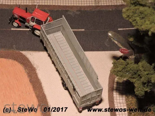

Freut mich, wenn euch meine Anhängsel gefallen
Doch hier nun die fertigen Gespanne:

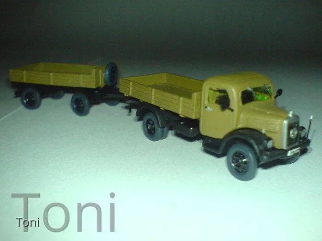

Anfangen möchte ich wieder mit zwei Fahrzeugen aus dem Hause SteWo-Trans. Dabei handelt es sich um zwei Modelle, die noch kurz vor dem zweiten Weltkrieg beschafft wurden. Darum gibt es auch keine spannende Geschichte über die beiden Fahrzeuge. Die wurden damals bestellt und dann gekaift und abgeholt. Zum Glück haben sie den Krieg ohne größere Schäden überlebt. Sie bildeten in der schweren Zeit nach dem Krieg das Rückrad zum Überleben der Spedition. Zum Einen handelt es sich um einen Mercedes Benz Lo2500 und zum Anderen um einen Opel Blitz 3,6 mit einem Anhänger.
Die beiden Modelle stammen aus Bausätzen. Der Mercedes stammt von Lorenz. Den Bausatz gabs mal vor Jahren in Leuna. Die Räder stammen aber von V&V. Der Mercedesbausatz hatte keine dabei. Der Opel stammt von V&V. Der Anhänger besitzt ein angepasstes Fahrgestell von ses und die Pritsche samt Plane stammt von einem weiteren Blitz von V&V.

Schick, schick... da hat meiner ja, wenn er auch schon vor einiger Zeit umgefrokelt wurde, nette Gesellschaft bekommen ![]()
Deine Räder passen auch gut dazu, ich hatte mich dazumal mit denen des H3a Modells von Epoche behelfen bzw. begnügen müssen...
An sich ist/war es ja schon ein recht ordentliches Modell, was der Peter da angeboten hat bzw. auch noch aktuell anbietet.
Braucht halt nur noch etwas "Kosmetik"..., um zu solchen Ergebnissen zu kommen.
