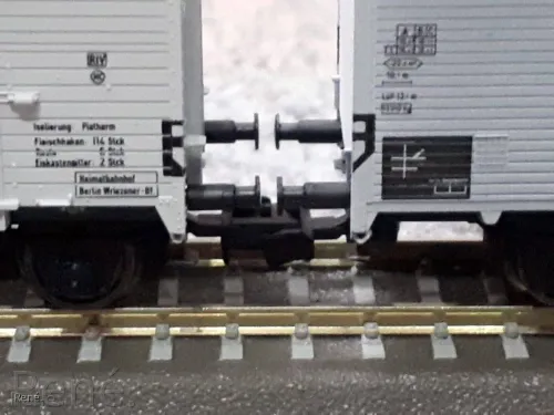

    Hallo
    Hat jemand hier Erfarungen mit den Spur N SK-Kupplungen.Ich habe mir diese Kupplungen bestellt um heraus zu finden ob die Kupplungen für meine Zwecke geeignet sind.Da ich meist bei Ausstellungen auf unserer Modul-Clubanlage fahre sind für mich wichtig : Züge schell auf- und abzubauen, eine sichere Verbindung der Wagen und einen für mich guten optischen Geammteindruck in Bezug auf Pufferabstand und die Größe der Kupplung.
    http://www.spurneun.de/shop/category/42-sk-kupplung
    schönen Gruß René

    Danke für die Antworten und Nachrichten.Ich verwende momentan Kuehn-Kupplungen, das ist soweit ok.
    Wenn ich auf einer Ausstellung Probleme habe müssen einzelne Fahrzeuge schnell aus dem Zug entfernt werden.
    Das ist bei den Kuehn-Kupplungen aber meist sehr schwierig, deshalb bin auf der Suche nach Alternativen.Sobald die Kupplungen bei mir angekommen sind werde ich Diese ausgiebig testen und natürlich darüber berichten.

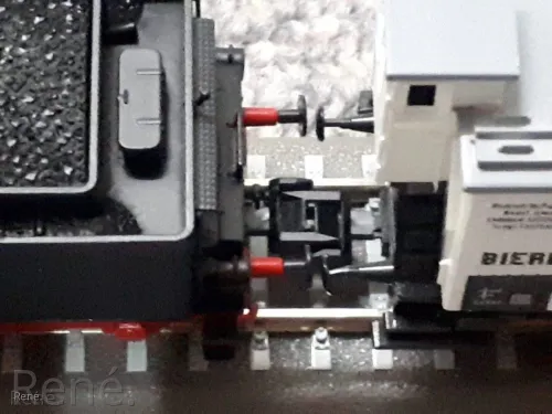

    Hallo
    Heute mal die SK-Kupplungen getestet. Positiv sehr kleiner Pufferabstand ohne zu Überpuffern,einfaches entnehmen eines Wagens aus dem Verband und die Optik überzeugt mich auch. Negativ die werden bei TT-Entkupplungsgleisen nicht funktionieren da die Kupplungen steif sind und anders als bei Spur N Fahrzeugen nicht wirklich nach oben klappen.
    Weiter getestet die Kupplung ist nicht schlecht man muß nur bei allen Fahrzeugen die gleiche Höhe der Kupplung haben.
    Bei einigen Wagen kann man aber die Kupplungsaufnahme nicht in der Höhe verstellen, die entkupplen dann während der Fahrt.
